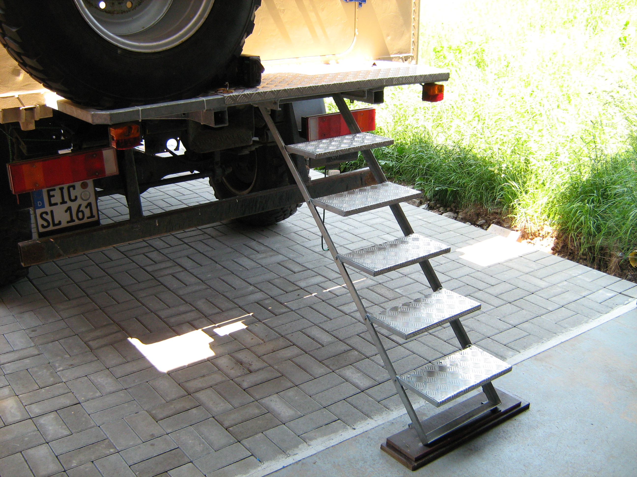

Hallo Experten der Einstiegslösungen,
leider habe ich nicht bis garnicht nachgedacht.
Jetzt suche ich eine Lösung wie ich in meine Wohnkabine komme. Und zwar täglich mit etwas Komfort.
Entweder ich hänge Sie in die Lagerung ein (siehe Bild) oder ich finde eine bessere Lösung. (Bitte helft mit auf die Sprünge)
Die Kabinenunterkante wäre fast auf 1,5 Meter Höhe. Leider kann ich die Treppe nicht zwischen Rahmen und Kabine einschieben, da genau dort die Lagerung Ihren Auflagepunkt hat.
Ich freue mich über Eure Ideen und Anregungen.
Vielen Dank.

@ sharkrider: Danke für die Idee. Er hat eine WAKÜ Treppe, die er benutzt. Little Jumbo.
Man kann sie auch selbst ausbauen auf mehr als 5 Stufen. Ich benötige mind. 6 Stück.
Das wäre also eine Einhänglösung! Gibt es was Besseres bei einer Einhänglösung was sich bewährt hat?
@ hano_ob: Schöne Lösung. Geht bei mir nicht mehr.
@Forenteam: Danke für die Links, aber egal wo ich gelesen habe ... da gab es keine Lösung für mich.
Nur immer wieder die Little Jumbo.
@ud68: Hört sich spannend an. An den Drehpunkt dachte ich auch schon.
Das wäre eine feste Lösung mit Aufwand - gibt es Beispiele für sowas?
@magictom69: Die haben nichts, was ich jetzt noch anbauen könnte, da meine Lagerung im Weg ist. Und mein Eingang ist auf 1,50 Höhe.
Über weitere Bilder von Treppenlösungen freue ich mich.

Die little Jumbo scheint die Lösung zu sein, die Sinn macht.
So könnte man das lösen, aber ich kann die Treppe höchstens auf meiner Lagerung einhängen.
Hat jemand eine bessere Idee?

ich habe mir die Treppe mit Podest auch seitlich, längs zum Fahrzeug montiert. Dachte zuerst an eine drehbare Lösung, wegen der Stabilität auf Dauer, traute ich mich aber nicht drüber.
Die Auszüge kommen aus Deutschland (habe die Kontaktdaten nicht bei mir, Emil, EGN aus dem Forum, hat mir da weiter geholfen) und dran habe ich mir eine Little Jumbo geschraubt. Vom Rahmen habe ich 77cm bis zur Außenkante Aufbau und das Podest ist 47cm tief. Würde das nächste Mal Vollauszüge nehmen, habe leider nur Teilauszüge, da habe ich wohl am Falschen gespart. Man gewöhnt sich aber an alles ;-)
Gruß Wolfi
Gruß Wolfi
Re: Einstiegsleiter - Zeigt mir Eure Lösungen :-)
So haben wir das gelöst. mit ner Little Jumbo
Treppe hängt an einem Drehgelenk. Lässt sich quer als auch längs benutzen.Re: Einstiegsleiter - Zeigt mir Eure Lösungen :-)
Super Mario,
hast Du noch einige Skizzen der Plattform und des Gelenks? die Lösung find ich genial!
Würde sie gerne nachbauen. hast Du noch Verbesserungsvorschläge zu Deine jetzigen Konstruktion?
Axl
So nun zeige ich meine Leiterlösung auch mal, sie ist ganz einfach...
Wir hatten Anfangs eine gekürzte Haushaltsleiter als Einstiegshilfe. Da diese jedoch am Auto eingehängt werden musste machte diese des nachts immer Quitschgeräusche. Wenn man sich im Bett umdrehte oder wenn man im Auto herum lief! Zu dem waren die Stufen zu wenig tief dass der Hund die Treppe benutzen konnte! Mit der LittleJumbo haben wir auch immer eine praktische Hilfe um die Scheiben zu putzen oer den Koffer zu waschen! Das geht nicht mehr, wenn man die teure Leiter zersägt!
Zu Transportieren hae ich einen Einschub machen lassen und sichere die Leiter mit einem fetten Vorhängeschloss. Den Einschub sieht man auf dem ersten Bild. Der Kasten war früher an der Vorderwand der Kabine und ist nach der Kabinenverlängerung an die Rückwand gewandert!
Grüße Chris
Es ist ne LittleJumbo mit 5 Stufen. und ich habe sie zum Glück nicht kastriert. Einzig den Bügel habe ich demontiert! Wir haben die Leiter/Treppe nun schon seit 2008 und sind mehr als Glücklich damit. Wir hatten Anfangs eine gekürzte Haushaltsleiter als Einstiegshilfe. Da diese jedoch am Auto eingehängt werden musste machte diese des nachts immer Quitschgeräusche. Wenn man sich im Bett umdrehte oder wenn man im Auto herum lief! Zu dem waren die Stufen zu wenig tief dass der Hund die Treppe benutzen konnte! Mit der LittleJumbo haben wir auch immer eine praktische Hilfe um die Scheiben zu putzen oer den Koffer zu waschen! Das geht nicht mehr, wenn man die teure Leiter zersägt!
Grüße Chris
Sauber Chris!!!
Was lieb ich Deine Lösungen!!!
Warum einfach wenns auch schwer geht
@Chris , lässt du deine Leider über Nacht außen stehen ?
Fitz hatte auch die Lösung bei seinen Deutz .
Ich hoffe es hat sie inzwischen einer mit genommen und sie steht nicht mehr einsam auf der Strasse in Tunesien . Er hat sie nach einer Pause vergessen mitzunehmen .
Bis wir wieder in D waren , war das schon Sportlich .
Ja, ich lasse meine Leiter draussen, ich mache aber eine Kette mit Vorhängeschloss dran...AL28 hat geschrieben:Hallo
1. wegen Diebstahlschutz
2. ist das noch eine zusätzliche Sicherung wenn der Untergrund nicht so stabil ist und die Leiter etwas wackelt!
Bislang hatten wir noch nirgens das Problem, dass uns jemand die Leiter klauen wollte! Und wir haben die Lösung auf der großen Reise auch schon benutzt! Ich sehe sogar einen weiteren Vorteil darin. Wenn wir irgendwo stehen wo uns die Situtaion nicht wirklich toll erscheint, in Städten oder auf Parkplätzen mit viel Durchgangsverkehr, stellen wir die Leiter nicht auf. Wir können recht gut über das Hinterrad nach oben und unten klettern. Ein ungeübter tut sich da etwas schwer, z.B. Zollbeamte! Das in Vebindung mit einem bellenden Hund in der Eingangstüre hat oft eine Durchsuchung des Fahrzeugs eingeschränkt!
Nur einmal habe ich sie vergessen einzuladen und ich habe sie ein paar Meter an der Kette hinterher gzerrt! Sie hat das aber gut überstanden, seitdem passe ich vor der Abfahrt besser auf!!!
Grüße Chris
