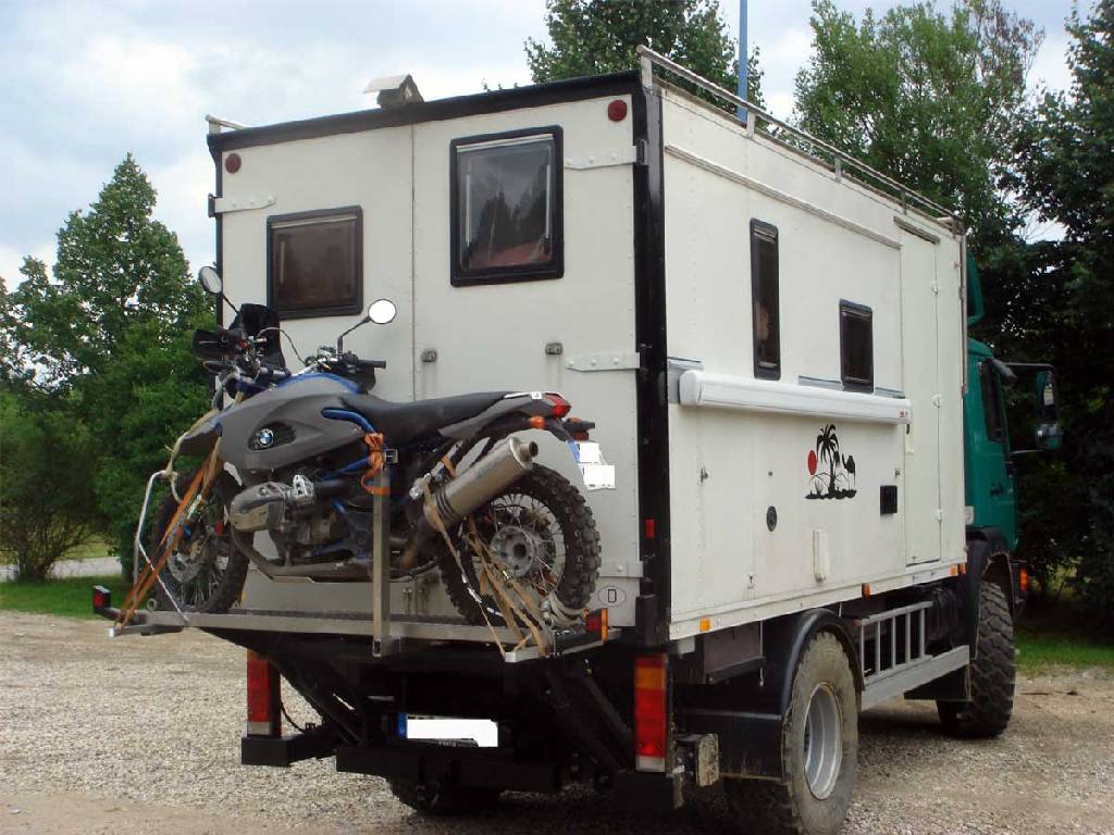

Re: Lastenaufzug // Fertiges System
Berichten ist immer gut
Übrigens schau danach, dass Dein Moped auch für Vor- und Rückwärts Bewegungen gut gehalten wird. Nur mit in die Federn ziehen reicht manchmal nicht aus wenn das Moped quer steht! Die Erfahrung habe ich gemacht. Ich habe mir, wenn auch bei einem anderem System so was bauen lassen:
Danke für die Info.advi hat geschrieben:Berichten ist immer gut
Ich frage mich schon ob ich das Motorrad nicht in einer Standard Schiene am Boden befestige.
So was etwa:
http://www.ebay.de/itm/Standschiene-Mot ... 2a2c278279
oder sowas besser noch :-)
http://www.ebay.de/itm/Motorradschiene- ... 2a06470149
