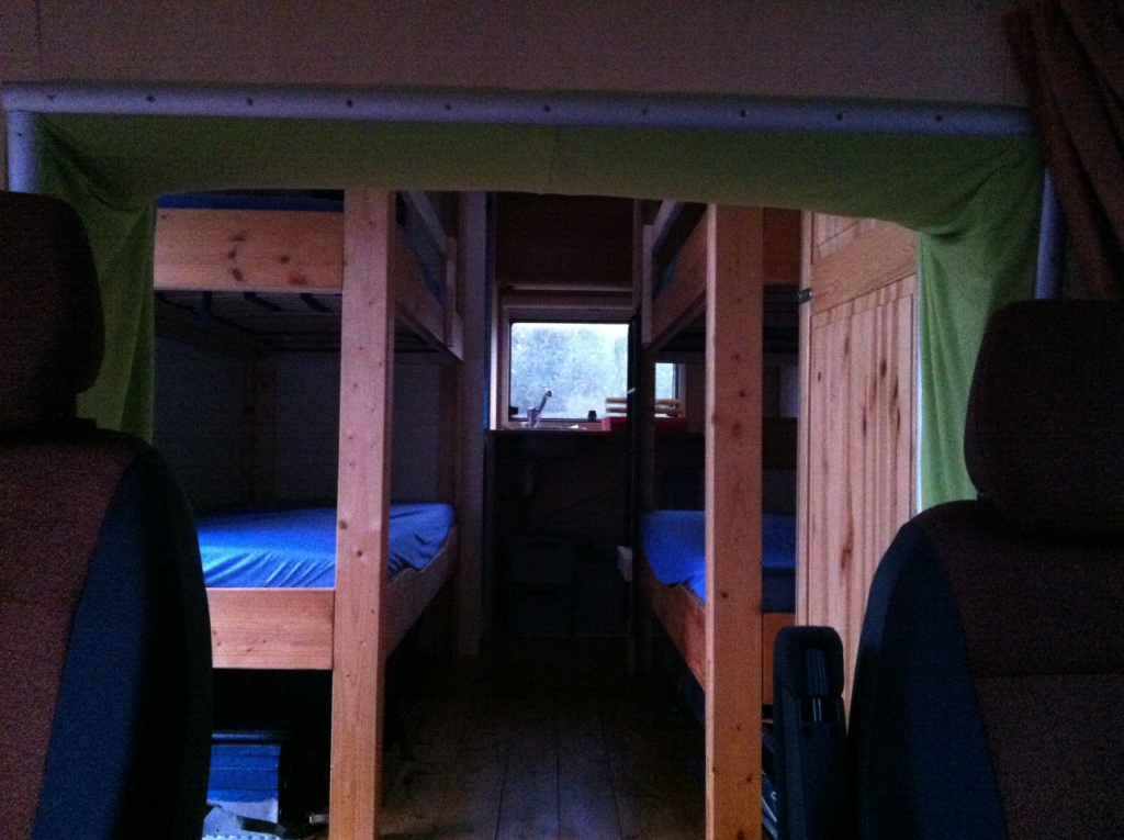

ich habe genau das gebaut, was Du vorhast. Fahrzeug ist ein Magirus 170 Doppelkabine von der Feuerwehr und hinten eine Wohnkabine. Die grosse Doka vom Magirus bietet genug Platz um Sie auch als Wohnzimmer zu nutzen. Wir haben hinter den Fahrersitzen eine Sitzbank gebaut und dann zwei Einzelsitze mit Gurten für die Kinder. Diese sind drehbar und bequem zum wohnen. Gegessen wird eh meist draussen, aber ich werde auch für innen noch ne Tischlösung bauen. Bisher haben wir den Campingtisch dafür genutzt. Wegen der mangelnden Isolierung des Fahrerhauses hab ich mir keine Gedanken gemacht, da wir überwiegend in warmen Regionen unterwegs sein wollen.
Ich habe einen ca. 1,1m x 1,1m grossen Durchgang, bis jetzt hat sich das gut bewährt.
Hinten ist ein 4m langer Kofferaufbau mit Kleiderschrank, 2 gegenüberliegenden 2mx0,8m grosse Stockbetten (hab keine Lust mehr auf Bettumbau und Polsterpuzzle, ich will Lattenrost und Matratze), hinten ist eine Nasszelle mit Toilette und eine Winkelküche.
Grosse Touren haben wir allerdings noch nicht hinter uns, da wir erst ein paar Wochen den Maggi zugelassen habe.
Für unsere Familie ist das so Ideal. Mein Durchgang ist eine Bastellösung mit Teichfolie und diesen runden Schwimmnudeln, damit die Folie nicht durchhängt. Innen ist das mit Stretchstoff verkleidet.
Unser Drehlager ist hinten angebracht, Fahreigenschaften finde ich so in Ordnung.

Re: Aufbau mit grossem Durchgang zur Doka?
Hallo Kilian,
ohne grosse Änderungen am Fahrerhaus kannst Du den Durchgang nicht viel grösser bekommen. Sonst musst Du das Kabinendach dort erhöhen, wurde aber auch schon so gemacht. (Glaube der braune 170er von ehemals "Juff" hier aus dem Forum).
Hier ein paar Bilder. Die Reihenfolge ist etwas durcheinander....
So eine perfekte Verarbeitung wie Markus habe ich natürlich nicht hinbekommen....
Grüsse Georg
Grüsse Georg

Danke für die Fotos - sehr aufschlussreich, was die Innenraumverhältnisse angeht. Wie lang ist Dein Koffer innen - 3,8m? Insgesamt läuft es also darauf hinaus entweder von Anfang an deutlich kleiner zu planen oder gleich den C/CE mit einzuplanen. Da werde ich mal drüber grübeln müssen. Wie sieht es denn auf der Kostenseite aus? Ich vermute das jenseits 7,5to im Schnitt alles deutlich teurer ist (Sprit, Reparaturen, Transport, Stellplätze, Steueren etc. und nicht zuletzt die Anschaffung selbst) korrekt?

Durchgang: meiner ist 75x115 und reicht völlig aus. Lauter ist der Truck nicht geworden.

@Georg aus welchem Fahrzeug stammen die zwei Sitze in der DoKa? schöne Lösung!

Hallo Jörg,
die Sitze waren ursprünglich fürs Fahrerhaus vom Fiat Ducato gebaut, verwenden mehrere Hersteller, die auf dem Ducato aufbauen. Ich hab die Sitze vor Jahren mal günstig bei Ebay bekommen.
Gruß Georg
