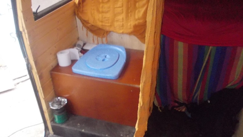

Re: Toilette - Perfekte Lösung für lange Reisen - Trenntoile
Hier mal paar Beispielbilder..
Ist auch kein Problem wenn etwas Urin mit in den Kackeimer läuft...aber bei Männlein kann ich mir das wahrscheinlich nicht vorstellen, da muss man doch recht kurz geraten sein...
Höchstens bei Frauen kann ich's mir vorstellen, aber bei Männlein mit ihrem gehänge sollten da etwas Vorsprung haben...
Bei den 1x Beutelkackern ist es doch egal ob etwas flüssigkeit dabei ist...dem Beutel macht es nichts aus..u zu geruchsbildung wg der vermischung kommt es auch nicht wirklich weil der beutel ja sehr zeitnah ausgetauscht wird...
anders schauts bei den Zwangsentlüftern aus..aber da kann ich leider keine Praxis beisteuern ^^
P.s. Stehpinkeln geht nicht...bzw. nur in den Eimer...bzw. ich kanns mir nicht vorstellen das jemand beim Trennklo im stehen pinkelt

Ich hab dieses Teil im LKW. Die Klobrille ist ziemlich klein. Dadurch ergibt sich bei der Benutzung durch einen normal gebauten Mann eine einfache Trennung. Mann braucht nur eine zusätzliche Flasche bereit halten.
Steht man in zivilisierter Gegend mit potentiellen Spannern, nimmt man einen undurchsichtigen Müllbeutel, ohne Spanner oder andere Zaungäste reicht ein normaler billiger (durchsichtiger) Müllbeutel und steht man in freier Natur, wo man das Ergebnis der Sitzung verbuddeln will, nimmt man einen kompostierbaren Beutel. Mehrfachbenutzung des Beutels möchte ich nicht haben. Außer vielleicht mit einer Zwischenschicht Sägespäne.
