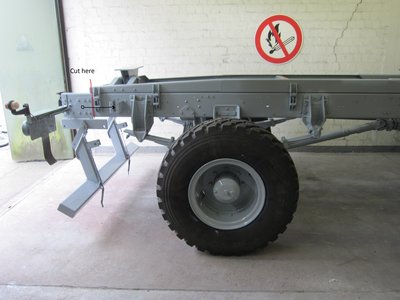

Preferably i would like to reduce the "stick out" of my frame behind the rear axle so i can get a shorter truck with a higher decent angle in terrain. anyone knows if it is ok by TUV to cut a bit off the frame? i would assume it is a big NO GO! but then again, if outside the drive axles then it only carries minimal weight and should not affect the integrity of the truck and loading?
gruess Allan
Please feel free to reply in german, i fully understand but just dont know how to write it.... :blush:
Showing where i want to cut and then move the bumper forward

Soviel ich weiß, muß man eine spezielle Ausbildung - einen Schein dafür haben, damit man auch Veränderungen am Rahmen machen darf.
Prinzipiell kürzen ja, aber nur der Fachmann ;)

Kürzen, wie auf dem Bild gezeigt ist kein Problem.
Es wird erst Problematisch wenn man zwischen den Achsen kürzen oder verlängern will.
