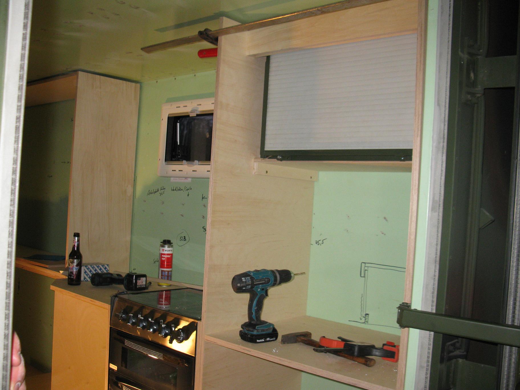

Re: Zeppelin 5m!!!! Box 3 gekauft

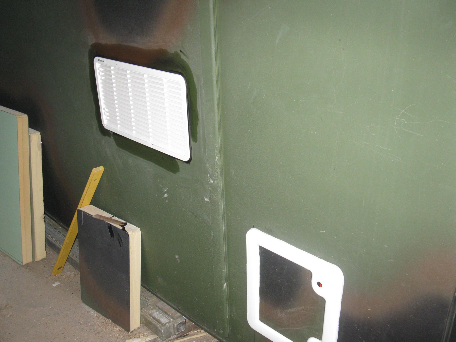

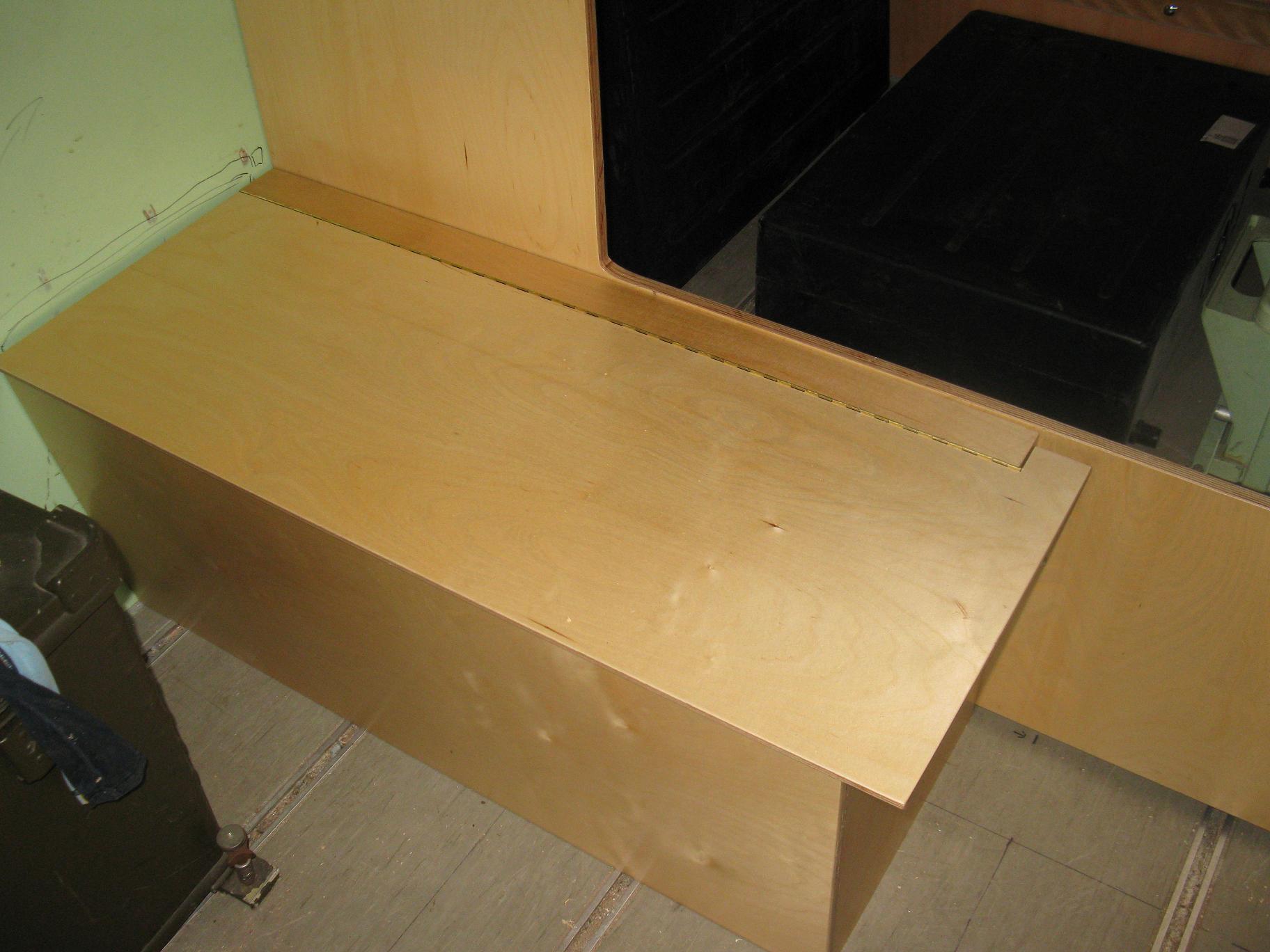

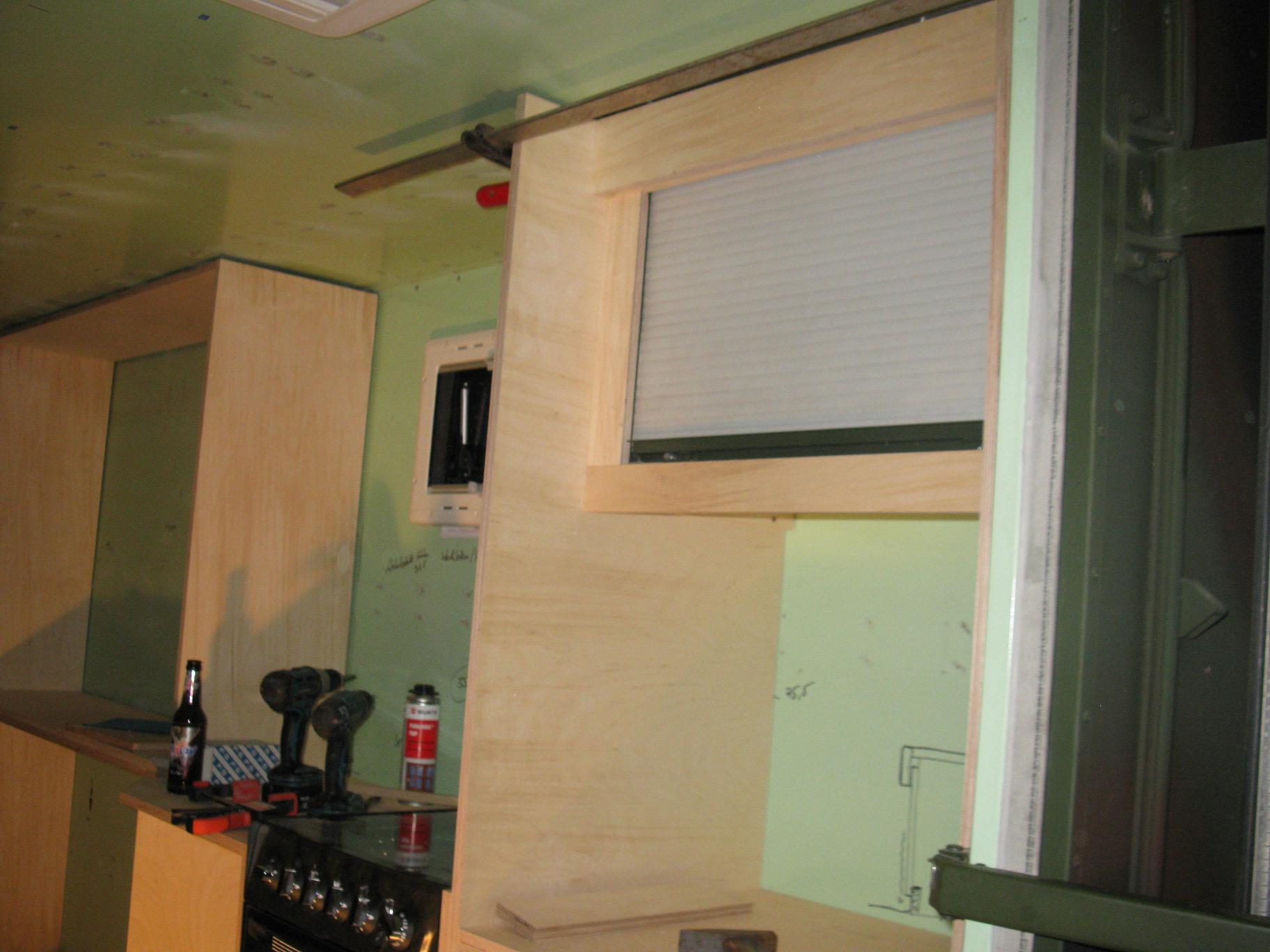

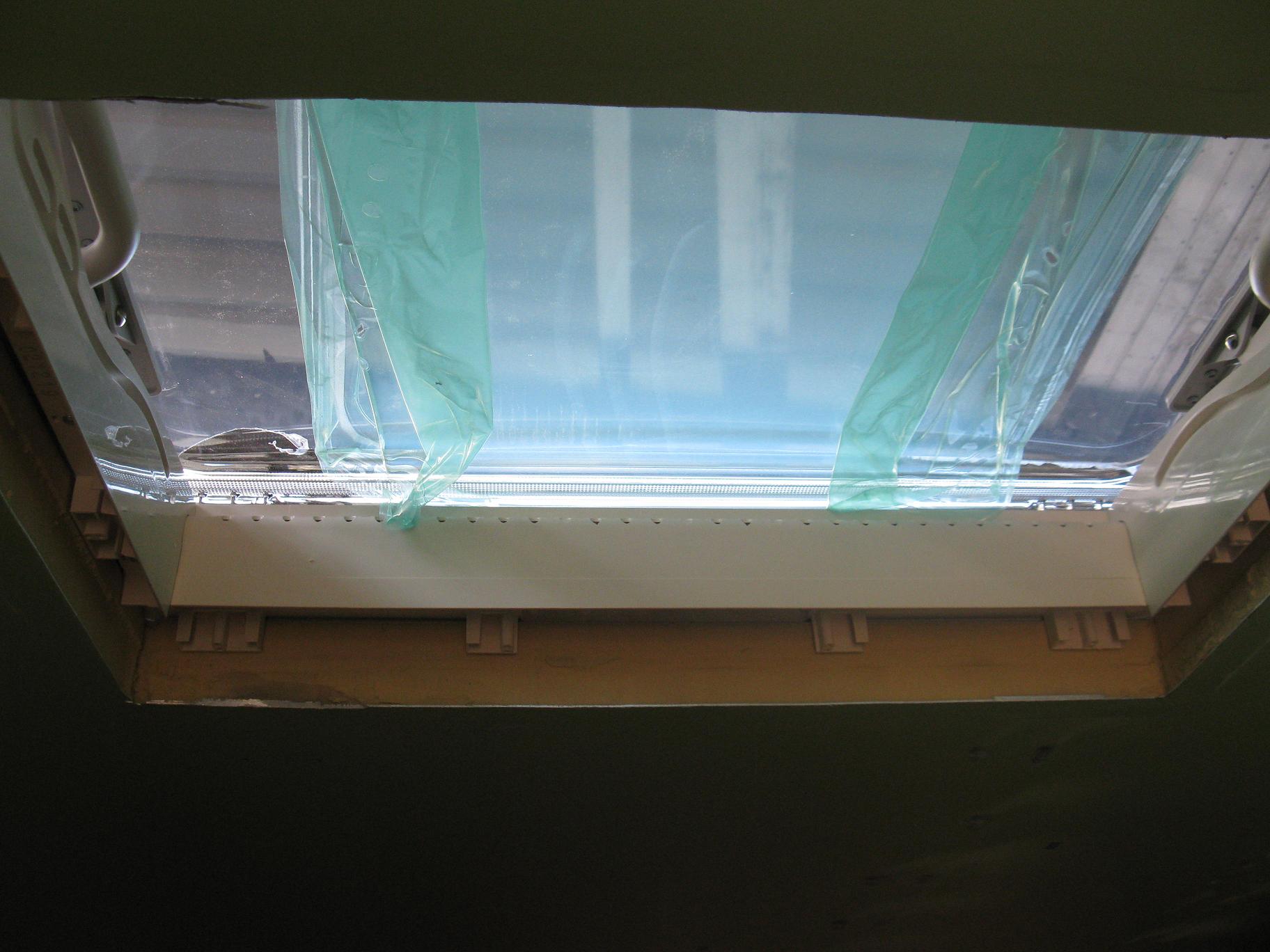

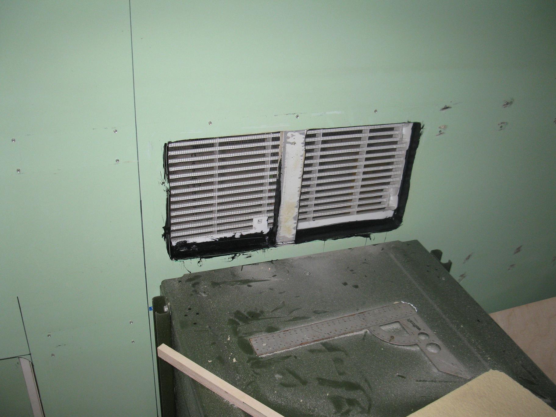

heute die letzten "Löcher" geschnitten. Eins muß noch, das Entlüftungsloch für den Kühlschrank.
Hab bei der Belüftung den Steg soweit es ging, stehen gelassen, denke es ist nicht so wichtig, aber was solls, 5min mehr Aufwand.
Notausstieg (sollte die Tür mal versperrt sein, etc.) in Form eines Heki Midi ist jetzt auch drin. Kann ich nur noch nicht befestigen, da wie so oft, bei der Bestellung die Befestigung für die 60mm Deckenstärke vergessen wurde.

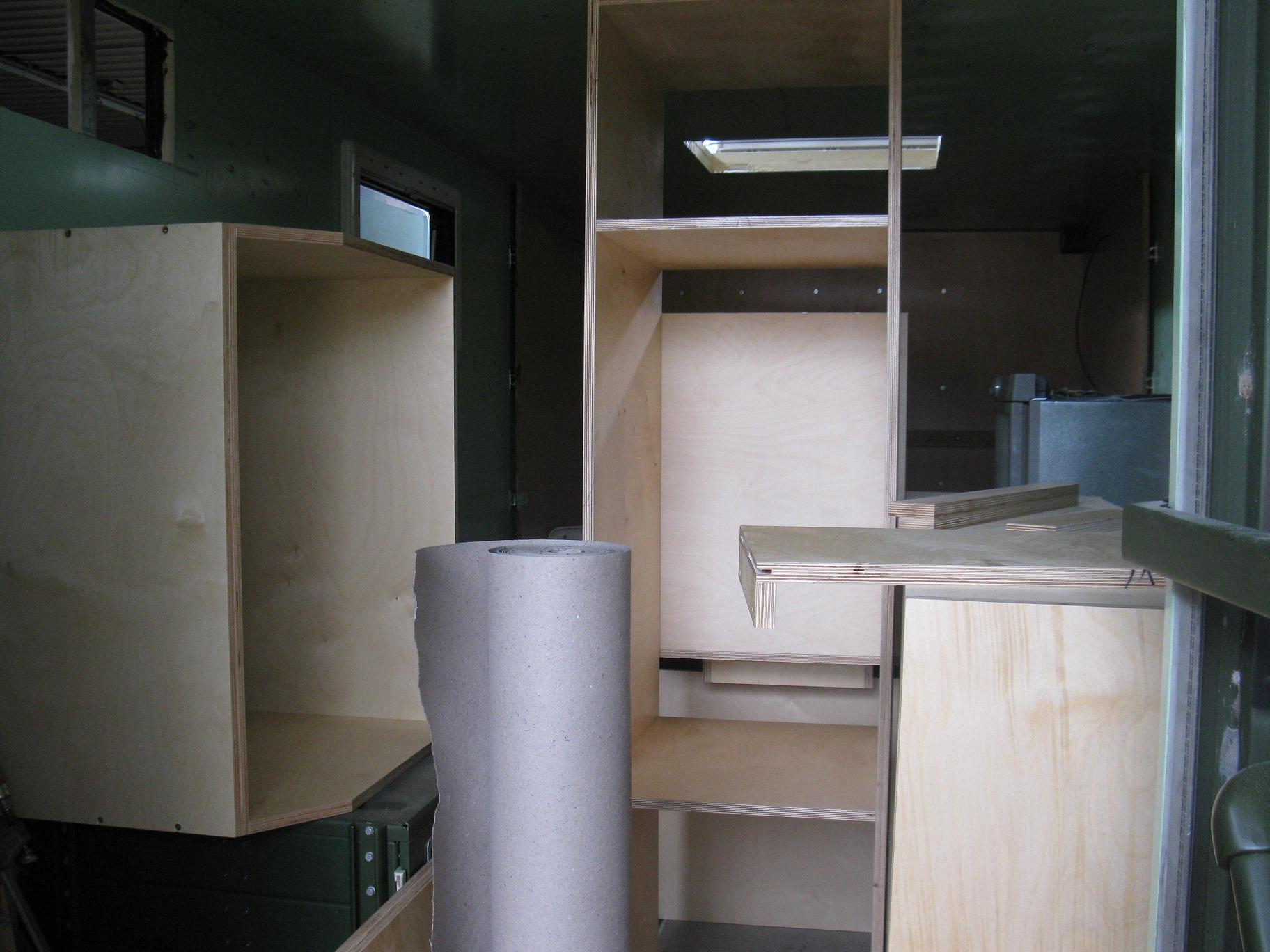

kaum aus dem Osterurlaub zurück, da geht es auch schon weiter.
Alle Schränke usw. wieder ausgebaut und mit dem Lackieren angefangen. erst mal grundiert, mehr war bei dem sch.....Wetter nicht möglich.
Morgen soll es ja besser werden, hoffen wir es mal

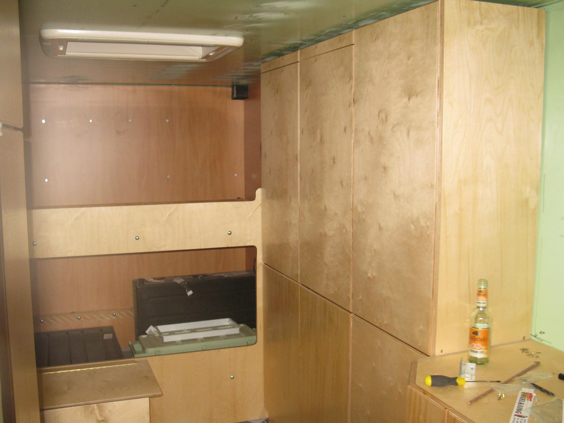

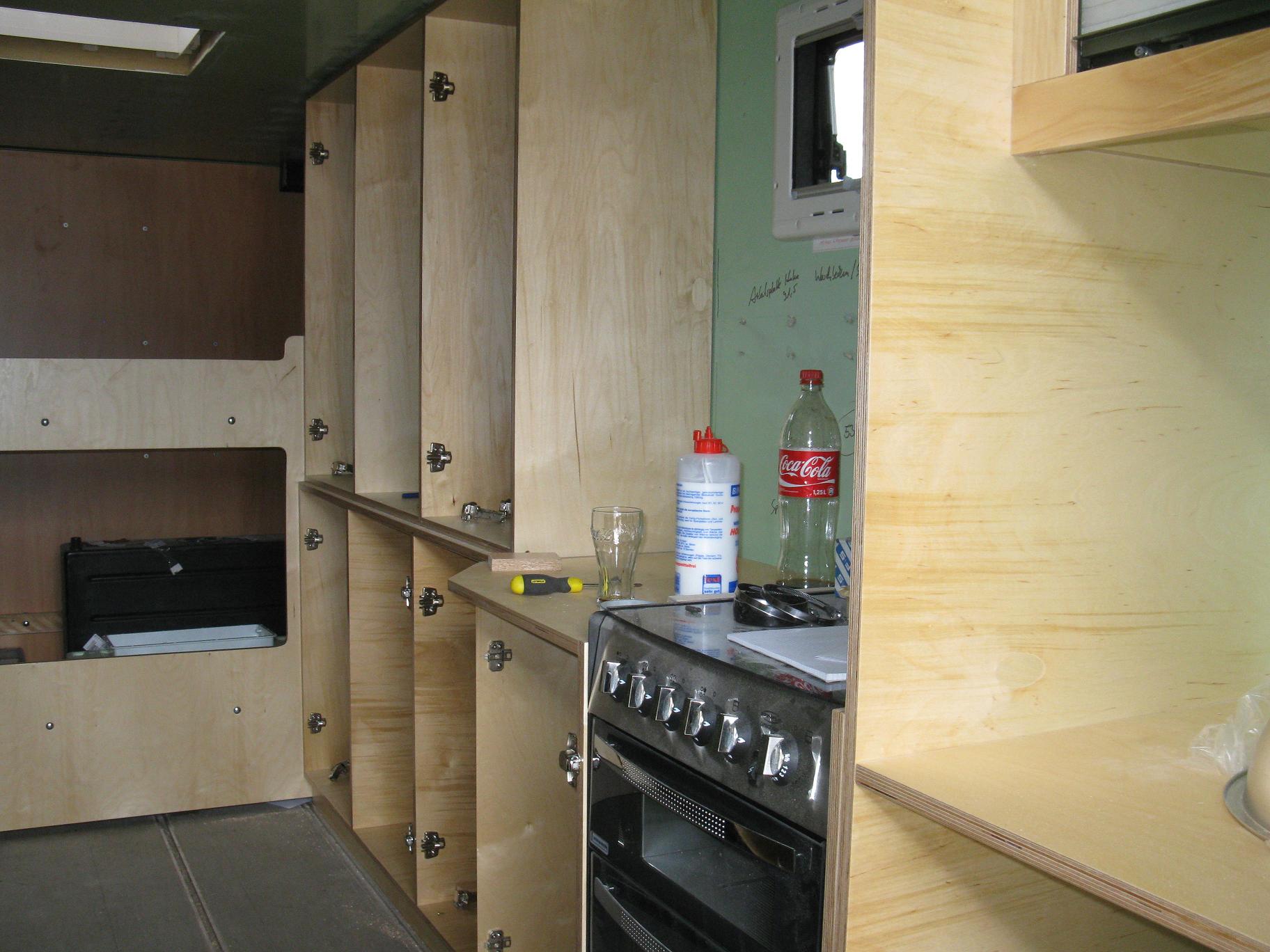

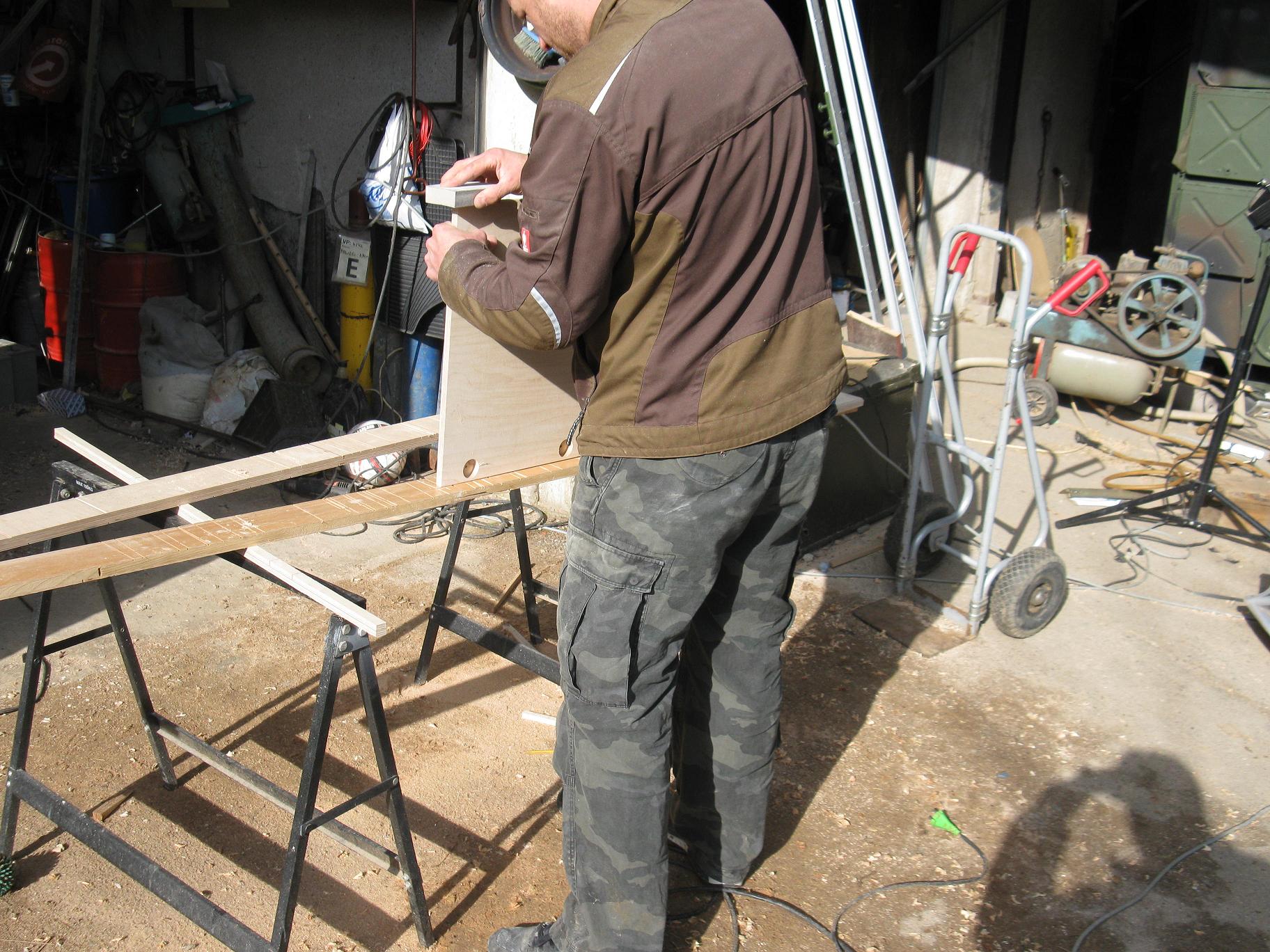

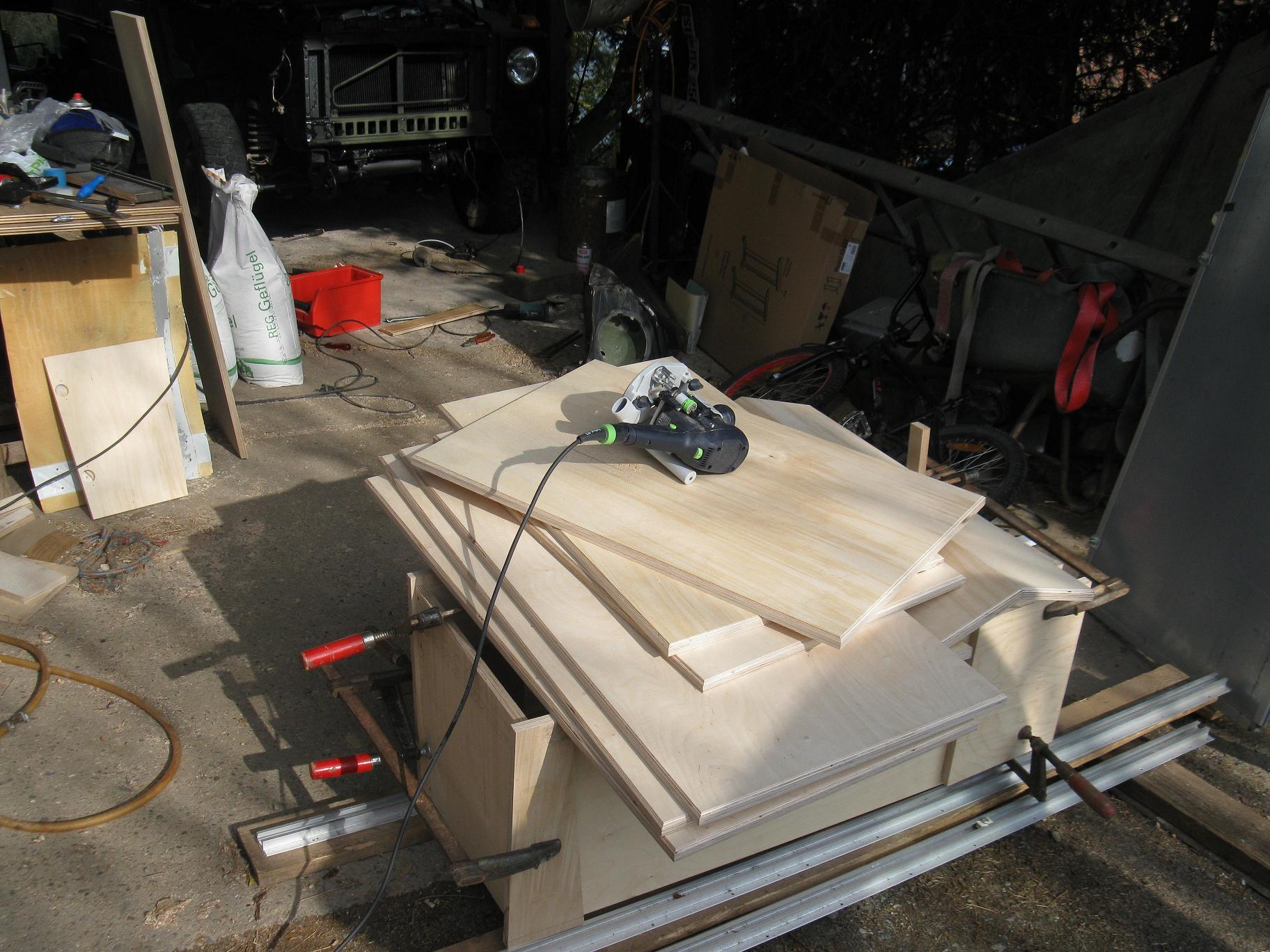

Es geht langsam weiter. Holz ist fast komplett lackiert.
Schaniere an den Schranktüren sind dran. Habe extra die schweren von Hättich mit Eigendämpfung genommen.
Die Kanten an den Schranktüren waren etwas gewöhnungsbedürftig zu fräsen.
Bin mal gespannt ob es dieses Jahr noch was wird mit Erstausflug:-)

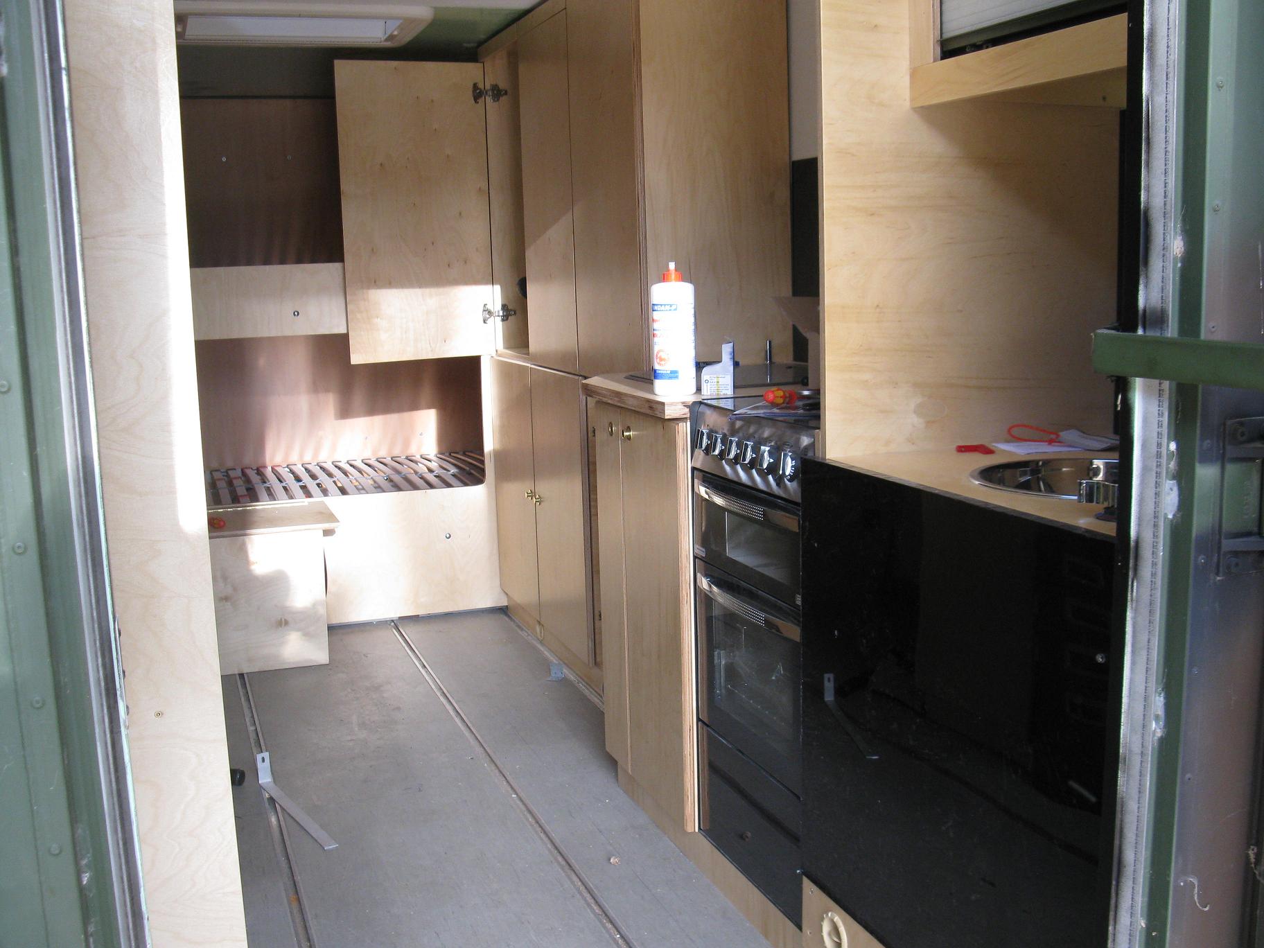

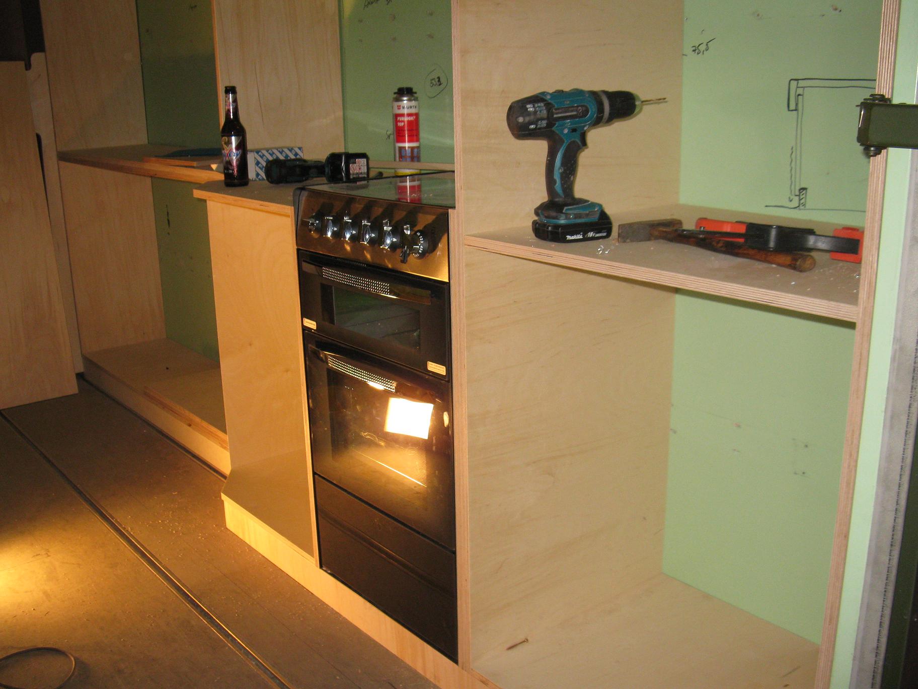

Sieht langsam echt gut aus... Was n das für ein toller Herd?
Frei im Fahrzeug lebend. Unterwegs seit Oktober 1982 . Jetzt mit Reisefahrzeug / Kombi Nummer 22

es geht wieder ein Stück weiter.
Die Truma Heizung hat ihren endgültigen Platz gefunden, das Ladegerät (30A) auch.
Ein Test war das Plexglas hinter dem Waschtisch. Gefällt mir / uns sehr gut. Weitere Ecken wollen wir damit verkleiden

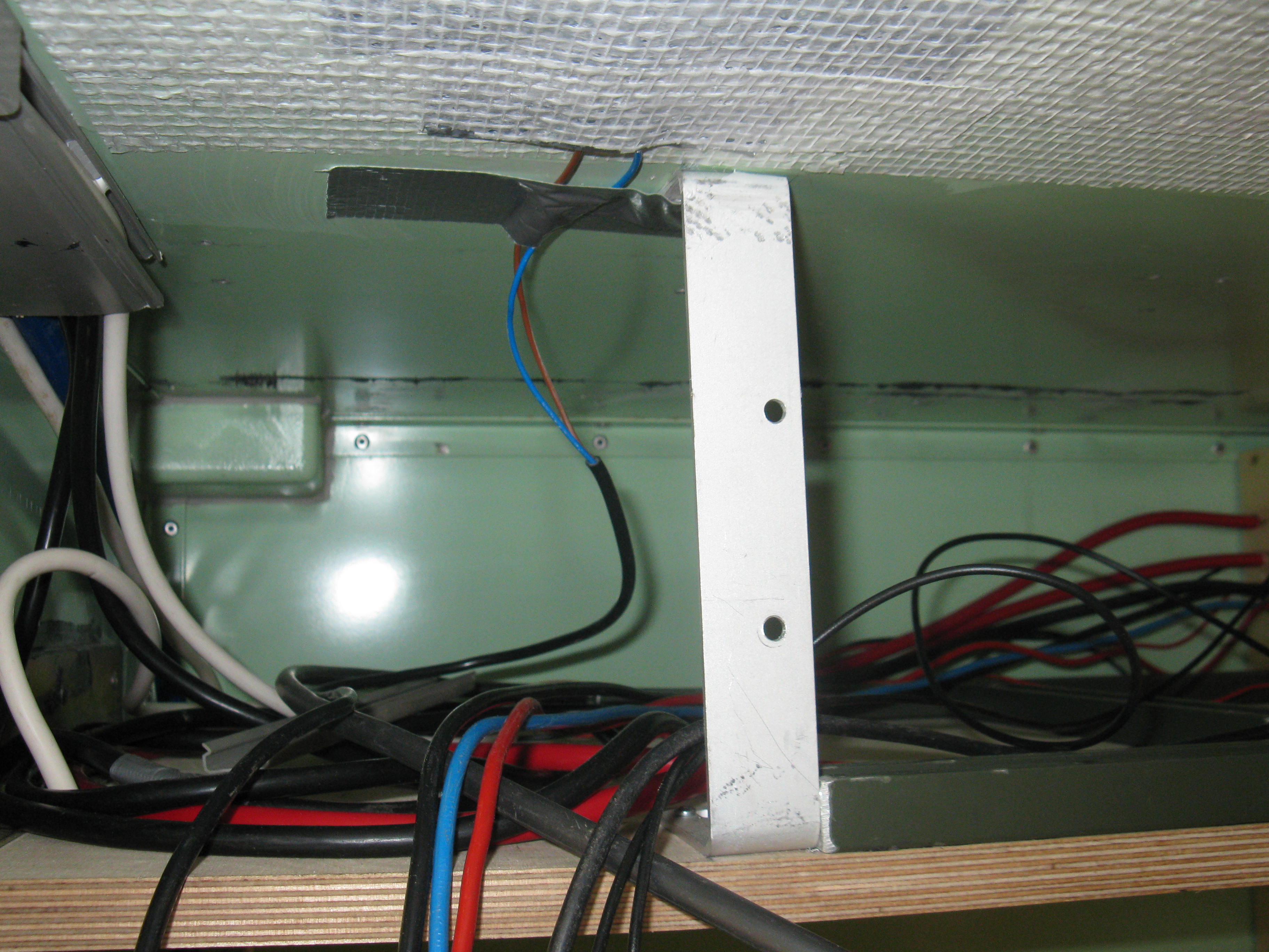

Jetzt ist der Kabelsalat dran......

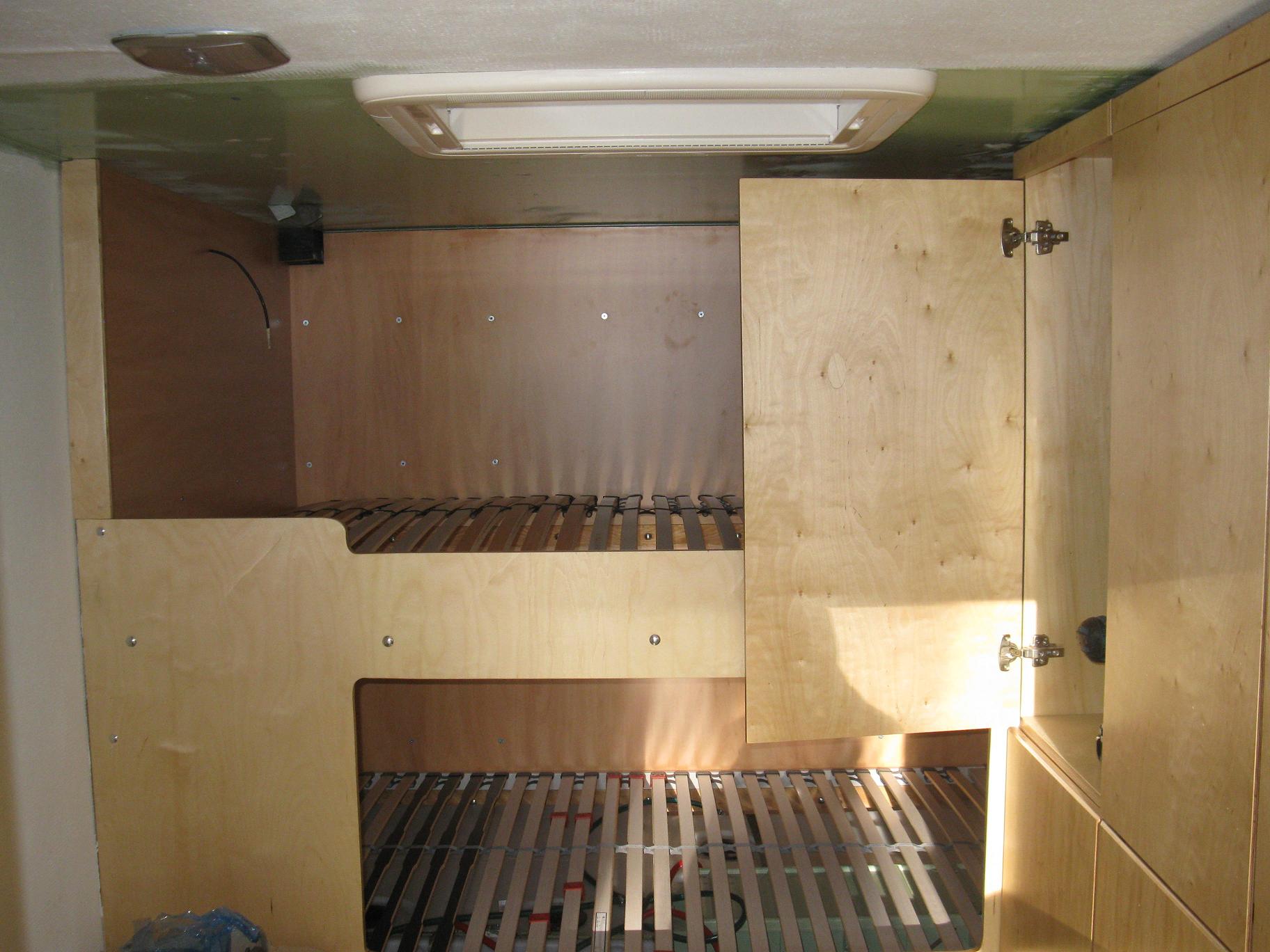

Der Urlaub rückt näher und somit auch die erste Testfahrt
Lattenroste sind undwiderruflich drin. Sonst müßten die Schränke noch mal raus. Fiel mir erst kurz vor Toresschluss ein, dass die Lattenroste nur rein können wenn der hintere obere Schrankteil noch nicht eingebaut ist

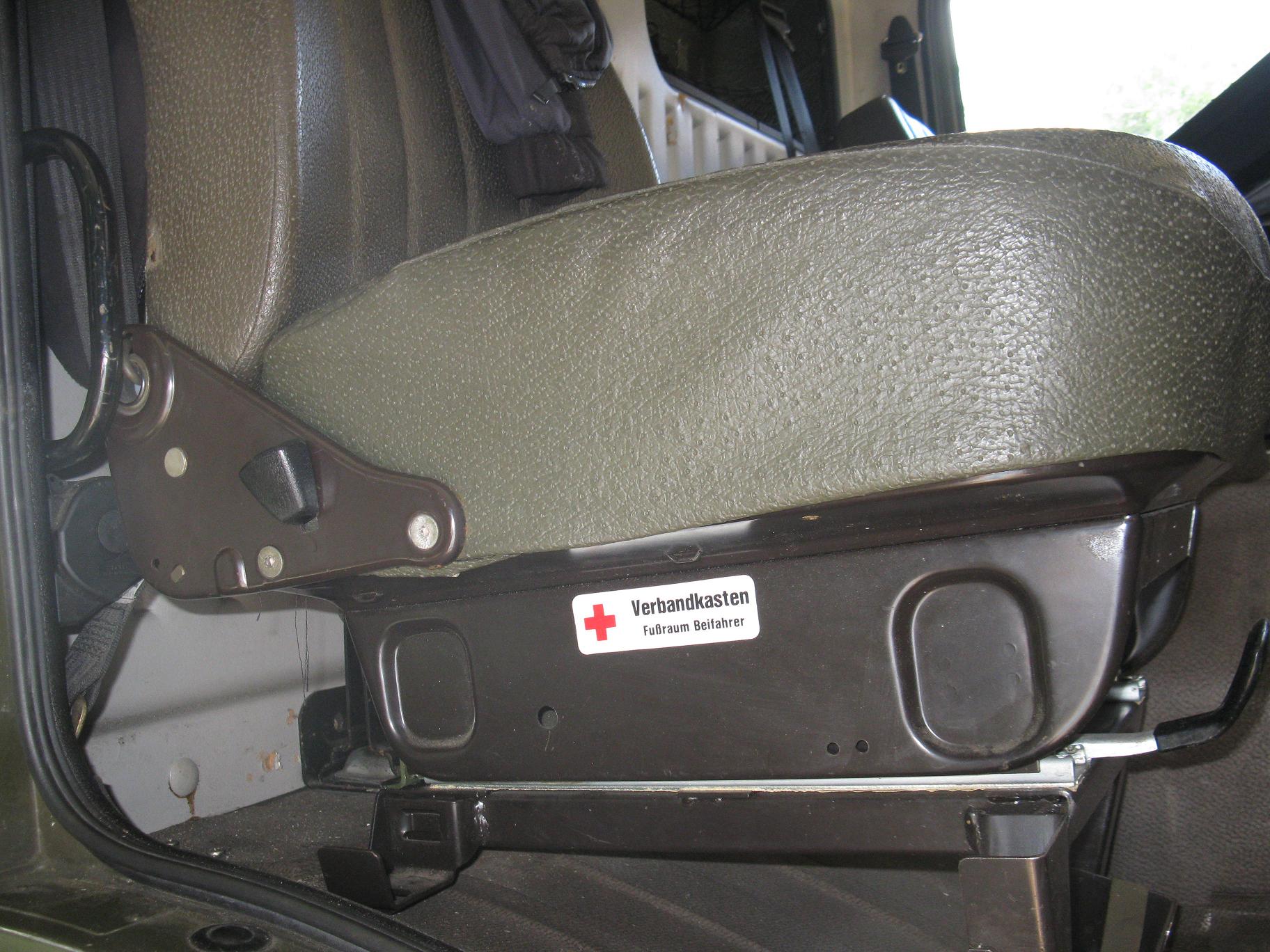

Am 1017 bin ich grade am Umbau für die beiden Sitzplätze für die Specknasen. Hierfür habe ich den Beifahrersitz um 10 cm nach rechts zur Tür versetzt. Mehr war nicht möglich. In die Mitte kommt eine Sitzbank von einem Opel Vectra. Von einer geteilten Bank habe ich den größenen Teil (80cm breit) genommen. Habe eben die Konsole geschweißt. Paßt perfekt in die Mitte. Allrad und Schaltung werden nicht behindert. Mehr an größe war aber nicht drin.
Gurte für uns 4 passen auch grade so rein.........

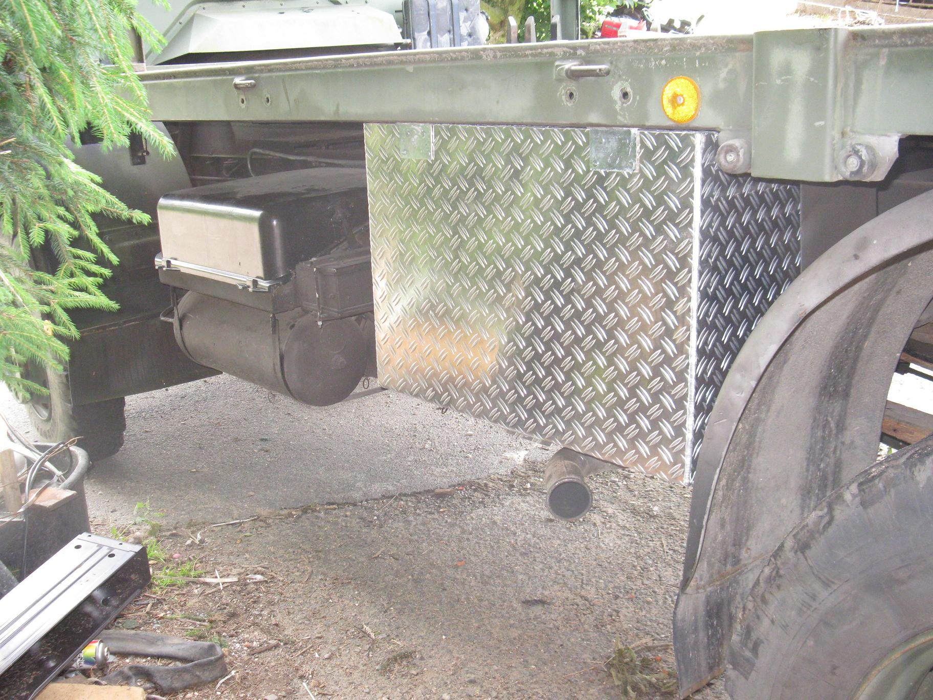

So, Staukisten sind dran.
Anhängerkupplung mit Kugelkopf ebenfalls.
Gastank von Wynen Gas ist auch verbaut. (Diese Firma kann ich nur empfehlen, top).
In 2 Wochen soll es das erste Mal auf "große Fahrt" gehen........lassen wir uns überraschen.
Es geht langsam dem Ende zu:-)

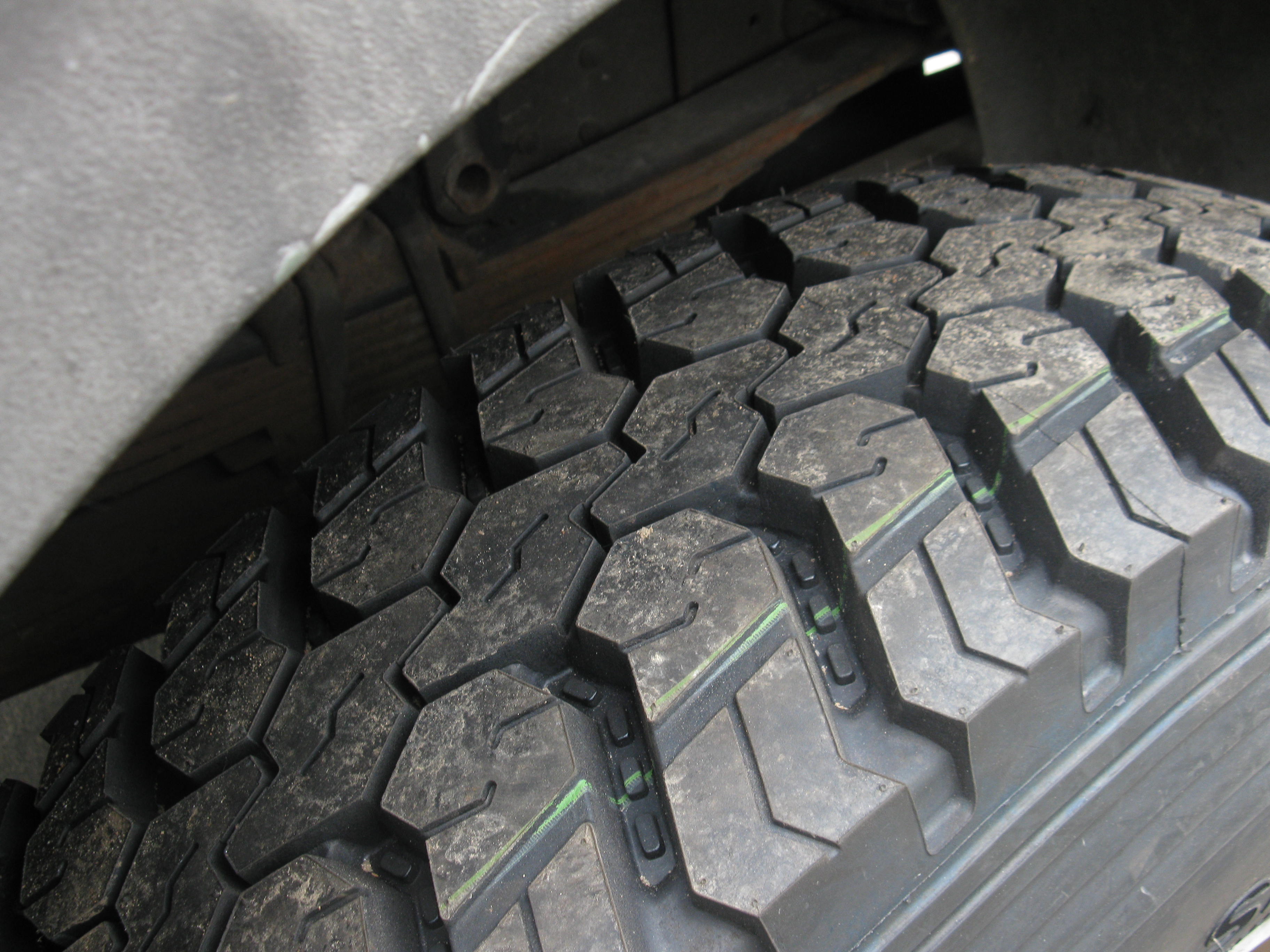

Was jetzt aber am schnellsten kommen muss, sind größere Räder!!! Mit der original Bereifung braucht er einfach zu viel Sprit und dreht auch zu hoch. Bei ca. 82km/h und 2800U/min lag er mit dem Hänger (hatten ja unseren Wolf mit, ca. 3000kg Anhängelast) bei 25 Liter.
Wir sind später zwischen 73 - 75 km/h lt Navi gefahren. Ein totales Hindernis für andere LKW, da wir überwiegend Nachts gefahren sind (kein LKW - Überholverbot) und immer ganz lieb Platz zum Überholen gemacht haben, war es wohl für die Trucker zu verkraften.
Hier kam er auf ca. 20-22 Liter und der Motor hat es uns gedankt. Drehzahl zwischen 2400 - 2500.

Von außen habe ich sie verschraubt und zusätzlich mittels Sikkaflex verklebt, die innere Scheibe nur verklebt. Durch die Hitze muß sich die Luft so ausgedehnt haben, dass der Kleber einfach mit der Scheibe abgerissen ist.
Hier müssen noch Löcher rein, das die Luft entweichen kann.

Der nächste Urlaub steht vor der Türe........gestern große "Pellen" drauf gemacht, passen perfekt.

Hallo Jörg,supi532 hat geschrieben:...gestern große "Pellen" drauf gemacht, passen perfekt.
es wäre natürlich ganz interessant zu erfahren, welche Reifengröße es denn nun geworden ist. Kann sie auf Deinen Bildern leider nicht ablesen, das Alter, Du verstehst?
