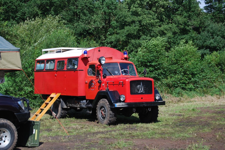

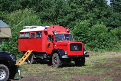

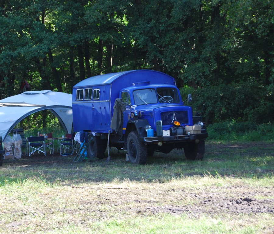

am einfachsten währe das Nachmessen am "lebenden Objekt", Einheitskoffer gab es ja auch von mehreren Herstellern

helau!

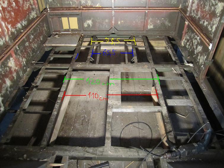

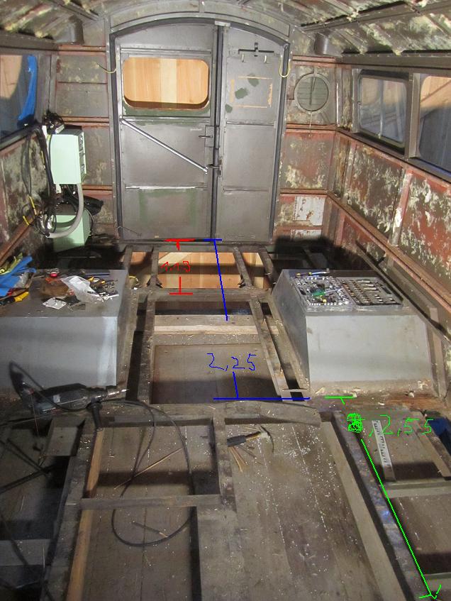

emma koffer:
4,80m lang, 2,37m breit (aussenmasse)
lebendes (oder naja, gehört ausgeweidet noch dazu?) objekt:
deinen grundrahmen kannst du ja ausmessen.
hier ein kleiner darstellungsversuch:
grüsse robert

#7 Beitrag von wulf3d » 2012-02-22 0:40:20
saugeil die bilder vom roten und blauen

Hallo Wulf,
der Blaue hat als ersten und letzten Buchstaben ein H, den könntest du also durchaus mal begegenen.
Der Rote hat als erste Buchstaben zwei H (und als letzten Buchstaben natürlich auch eins)

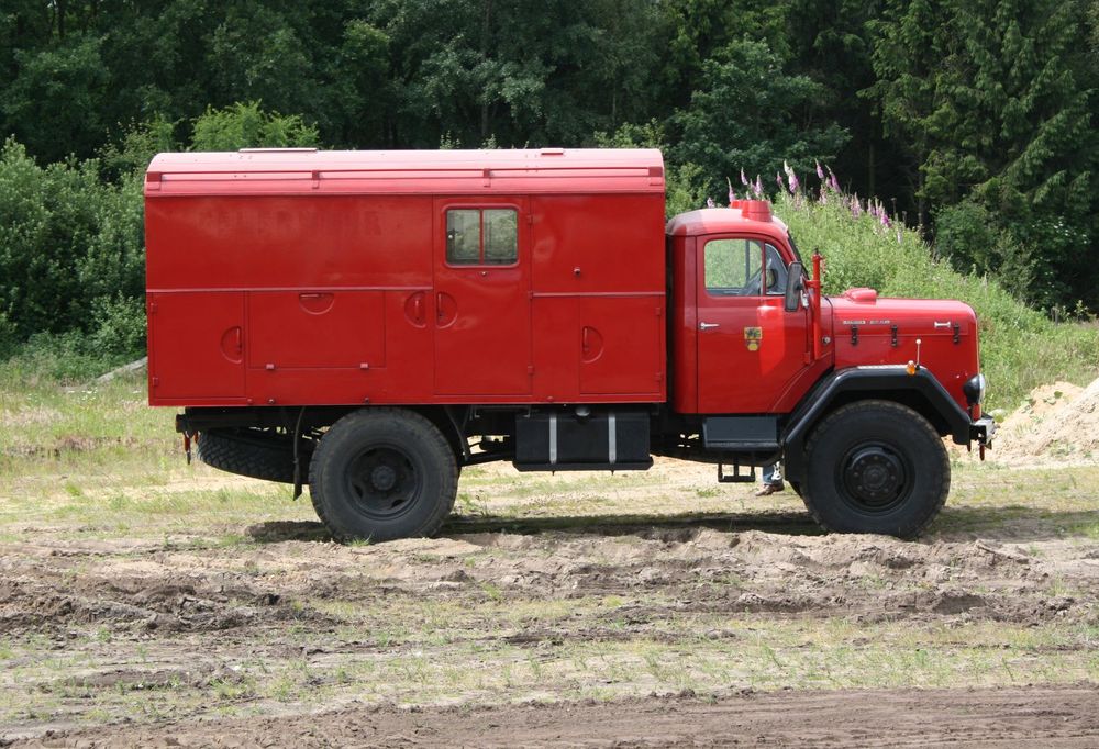

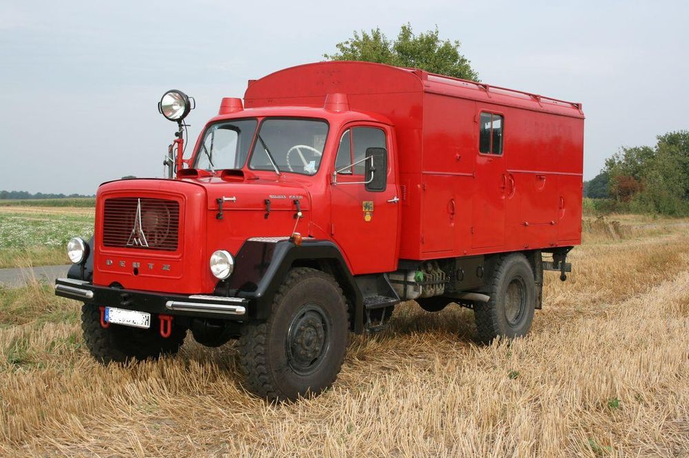

Da wir hier ja alle so gern Bildchen anschauen , hier meine mit GKW Koffer beigefügt.
In einem anderen Beitrag suchst Du ja noch nach Bildern für den Innenausbau.
Ich habe mal geschaut, Bilder habe ich beim ausbauen gemacht, aber wirklich gute Bilder bei denen man mal einen Überblick hat sind nicht dabei, eher Detailfotos.

... ziviler 150-er mit GKW-Koffer ... wahrscheinlich 12.00-er Reifen ... und dann noch in RAL 3000 ... nein, ich bin nur ein gaaaaaaanz klitzekleines bischen neidisch ... einfach ein perfektes Fahrzeug ...

#16 Beitrag von 150erGKW » 2012-02-22 13:34:12
wulf3d hat geschrieben: normalerweise is der koffer ja nicht so nahe am fh,da da noch der reserveradhalter etc sitzt
hast du da die aufnahmen und-oder radkäsren versetzen müssen?
wulf
THW Magirus hat Radstand 4,20m , meiner hat Radstand 3,70m deshalb paßt das ohne den Ersatzrad Zwischenraum.
Radkästen wurden nur minimal verändert.
Kofferlagerung komplett neu. Hinten fest, mitte + vorne mit Federn.
