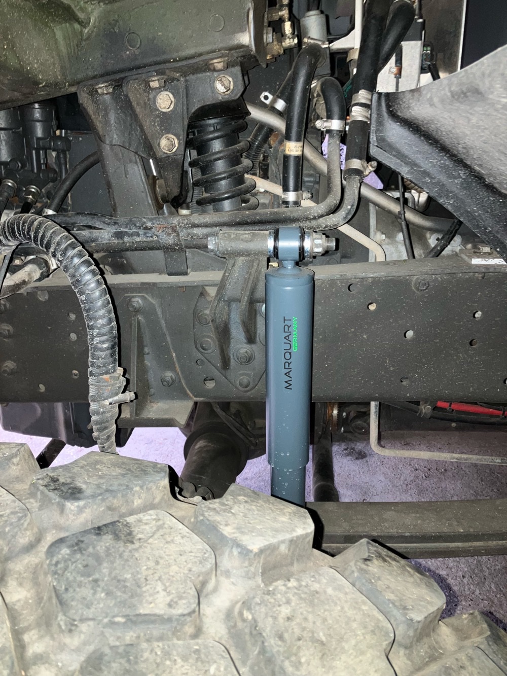

Du fährst mit nem Axor ein wahrscheinlich xxx.xxx tausend Penunzen teures „Exmo“, soweit so gut.
Die Dämpfer sind in dem Kontext „Nasenwasser“…
Viele der Autos hier sind ganz unterschiedlich aufgebaut, hinsichtlich Achslasten, Radlasten, Rädern (ungefederte Massen!!!)… Heist „arschlastig“ oder nicht, „links/rechts-Schwäche“, zu grosse Schuhe….
Versuch macht klug…
Bei uns: Versuch war gut!!!
Aber: CNC-gefertigte Befestigungspunkte nach Maß… Der war gut…. Die Marquart-Dämpfer kommen eher „robust“ gebaut daher… Waren skeptisch, unsere Sternenapotheke auch, aber die Dinger halten und Wankverhalten und Dämpfungsverhalten sind immer noch wesentlich besser als Serie….
Allerdings: keine Wellblechpisten bislang…. Schotter, Mud, Split, Straße und Autobahn….
Dennoch, der Cheffe hat uns unaufgefordert nach ca. 4 Monaten kontaktiert und wollte wissen ob wir zufrieden sind.
Das ist mal was in der heutigen Zeit wo sich viele nur noch wegducken!!!
Wenn das Experiment nicht gefruchtet hätte, dann wären halt die „alten“ Stossdämpfer wieder rein gekommen, gehen ja noch, haben erst 40.000 km runter…
Für uns passt das… Bislang…..
Gibt aber auch Kollegen, die hatten weniger gute Erfahrungen…. Dämpfer schnell undicht… Aber: Kulanz war gut und wurden schnell getauscht…
Grüße, Ralf

Wenn ich mir das Foto von dem grauen Dämpfer anschaue, wird das Auge nicht lange überleben.
Ein windiger Schweißpunkt am Auge der auf kurz oder lang einfach bricht.
