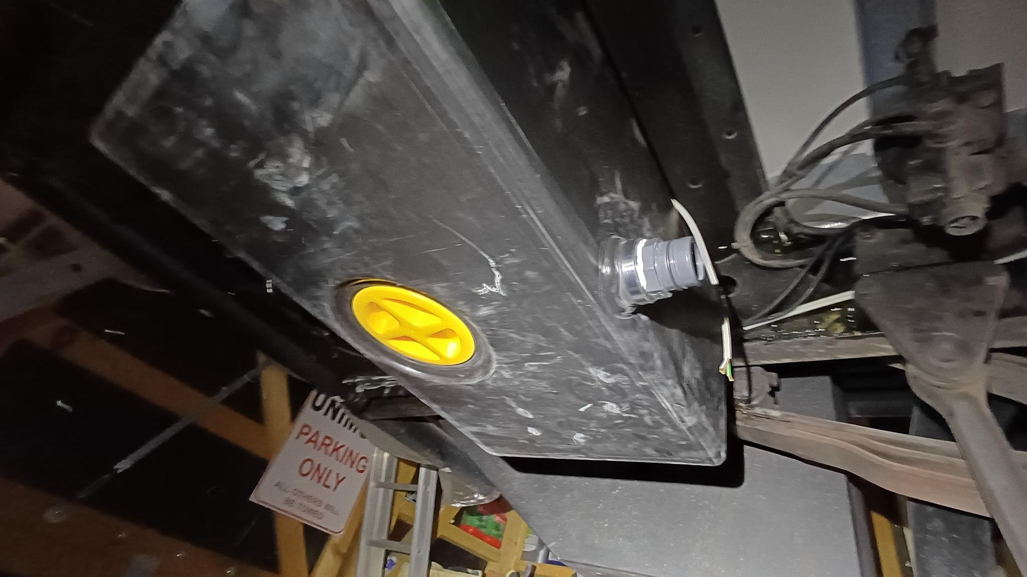

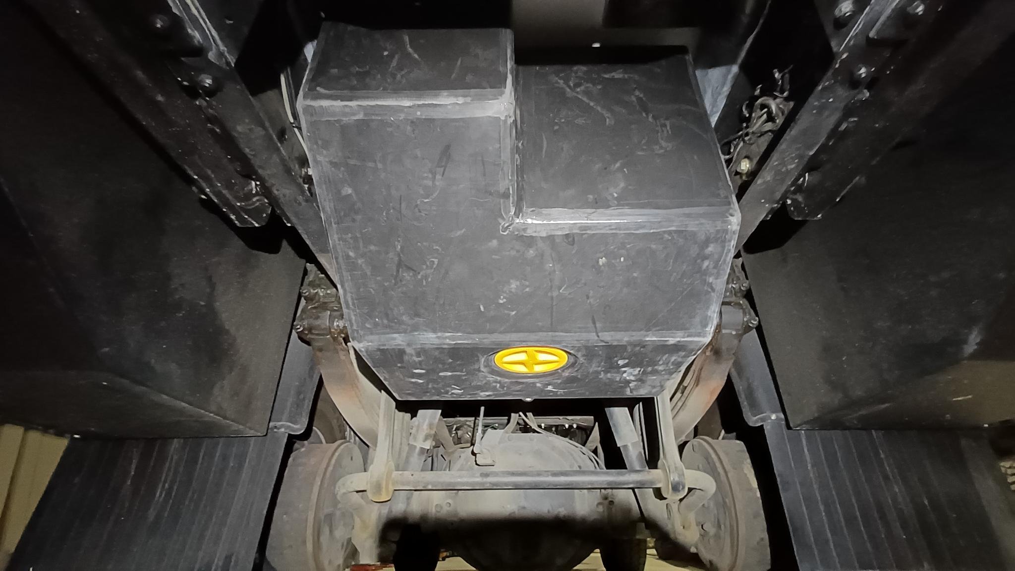

Heizung nein, evtl. mache ich das elektrische Ablassventil aber beheizt. Das was Du siehst ist nur der Füllstandsanzeiger.
Und so riesig sieht der nur auf dem Foto aus. Durch die hexaederähnliche Form hat er ein brauchbares Verhältnis von Volumen zu Materialgewicht. Grobe Maße 70x50x60

Es gibt ja ein Bild des "eingebauten" China-CAD (aka Pappmodell)-Tank in Beitrag #299

#334 Beitrag von Strom » 2026-10-02 23:40:27
Nicht meine Wortschöpfung, sondern die meines ehemaligen Konstruktionsleiters, der mir auf diesem Weg beigebracht hat, das manchmal Modelle aus Papier/Pappe schneller und zielführender sind als reine Modellierung am PC. :D

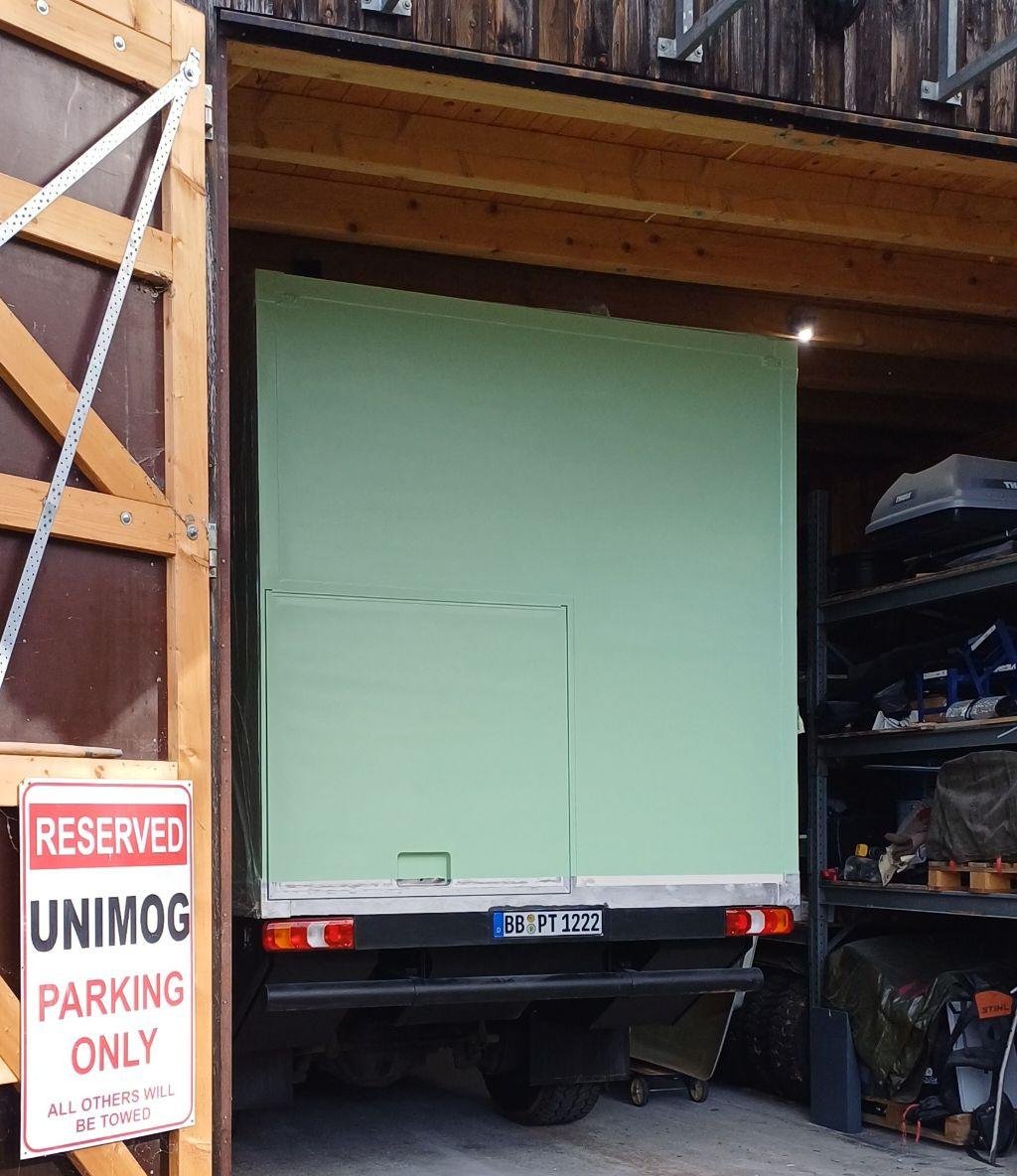

#336 Beitrag von flyfree » 2026-10-03 23:19:27

Wirkt ja schön bunt, bei den sonst vorherrschenden Grautönen. Kabine kommt auch noch dran?

Auch yep, aber das ist mir zum Lackieren zu aufwendig.
Rahmen, Felgen, Staukästen, Stoßstangen, etc. sind schon schwarz.
Das alles sandfarben machen, da hab ich keine Motivation dafür... :frust:
Svhwarz ist halt der ideale Signaturentzerrer, d.h. die typische Lkw Form wird brauchbar abgeändert. Für uns ein Kompromiss zwischen nicht ganz auffällig und zu militärisch. Wir wollen wenn immer möglich frei stehen, so wie wir das in den letzten 15 Jahren auch praktiziert haben.
Lackierungen in Signalorange zebra ala kommandofrei ist uns zu auffällig..

#341 Beitrag von lura » 2026-10-05 16:39:57
Das ist ein Argument, das 70 % schon schwarz sind. Das spart Arbeit. Und sieht gut aus. Die Punkte als Aufkleber?
Ich fahre ja bekanntermaßen bunt herum. Sieht gebraucht aus und wie selbstgebaut.

#342 Beitrag von flyfree » 2026-10-05 16:53:50
Aus 5m sieht unsere Lackierung höchst ideal aus. Aus 50cm dann aber doch selbstgebaut....aber damit kann ich gut leben. Kratzer und Dreck kommen von alleine...
Die Punkte werden zwecks Haltbarkeit lackiert. Meine bessere Hälfte ist da aber ganz scharf drauf, das zu skizzieren, abzukleben und zu lackieren. Daher win-win :p

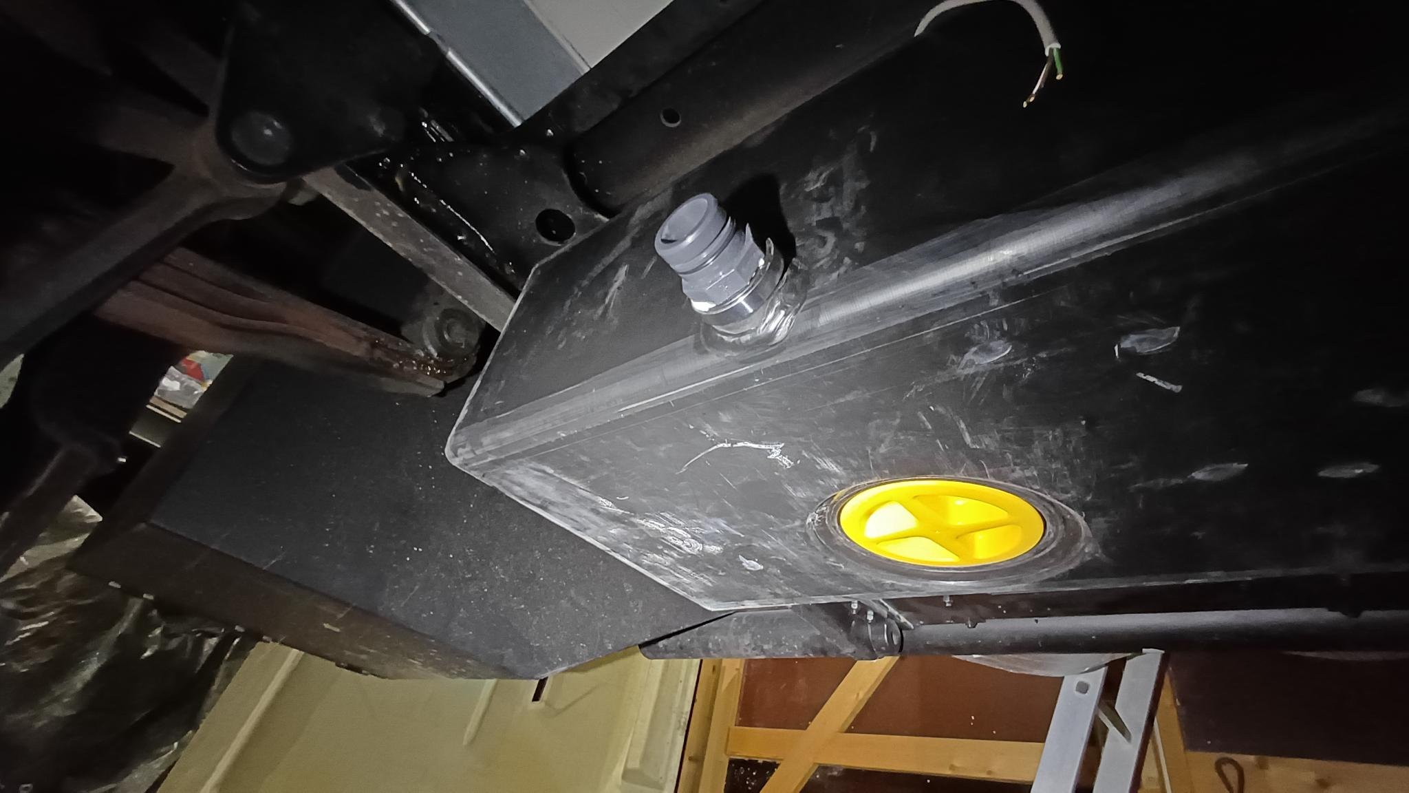

Deutlich zuwenig Spraydosen gekauft....muss nochmal ran. Hinten muß es glatt sein wegen dem Aufkleber. Daher Mipa PU 240-30 2K fertig in Spraydosen angemischt. Verarbeitung wirklich super.

du hast aber auch das Maximum an Höhe aus der Garage rausgeholt :lol:

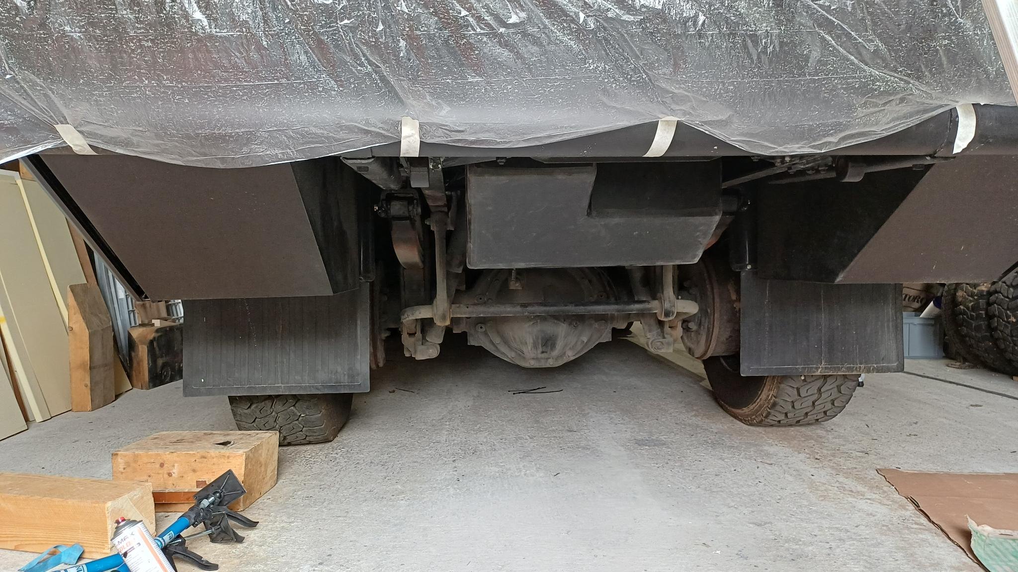

#353 Beitrag von flyfree » 2026-10-26 17:00:55

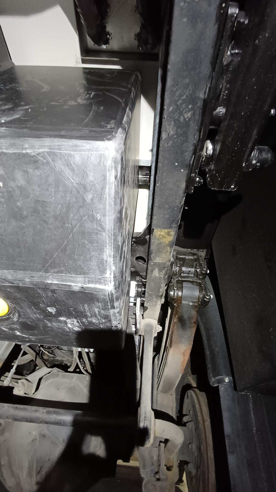

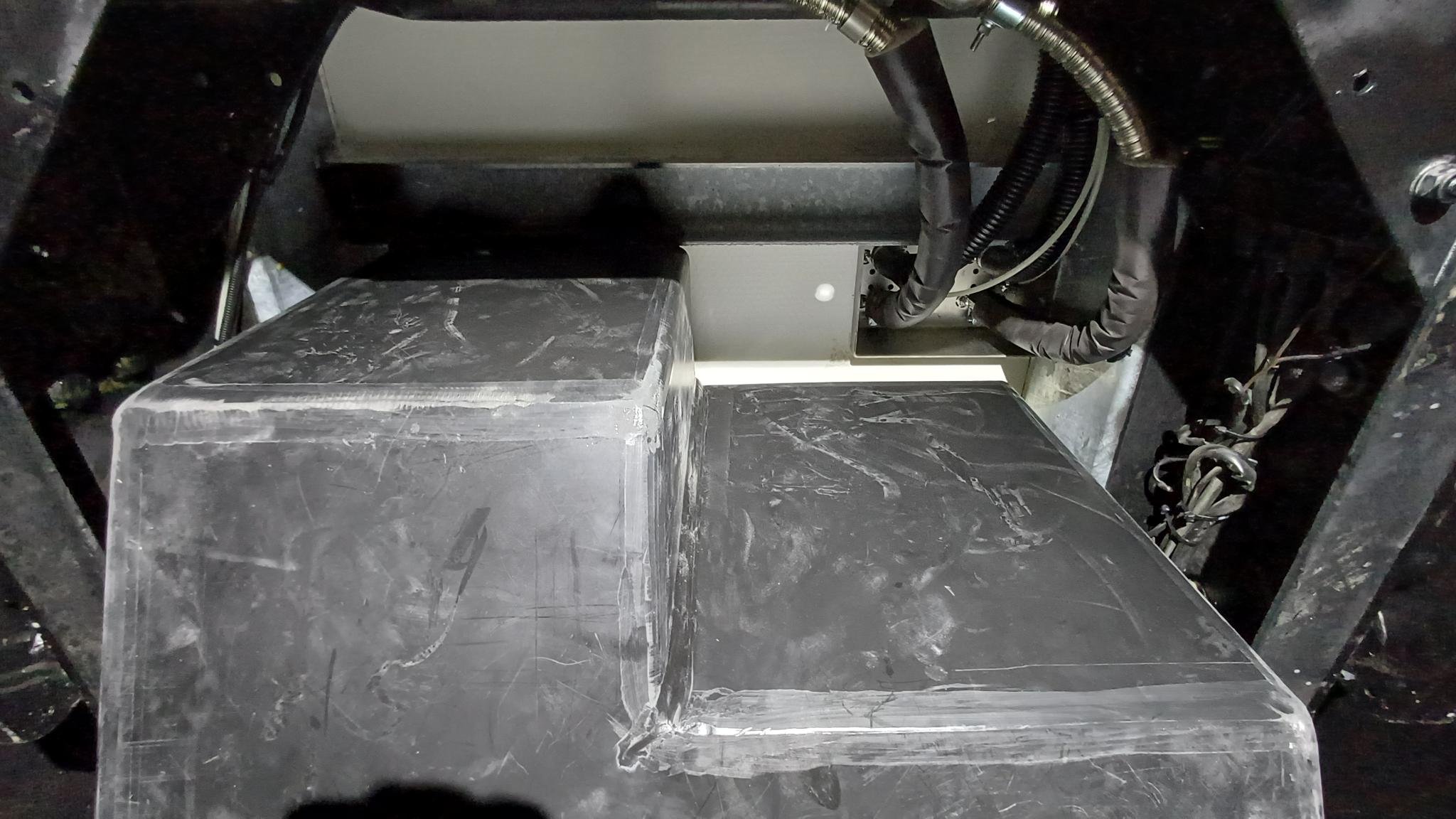

So, Abwassertank hängt. Etwas fummelig alleine, aber ging.
Spanngurte, Taschenspiegel und Malerstützen haben geholfen.
Beide Standheizungen laufen, dank gutem Tipp auf youtube perfekt entlüftet bekommen. Dadurch sind beide sofort gestartet ohne Fehlermeldungen.

flyfree hat geschrieben: ↑
2026-10-26 17:00:55
ich würde noch was an der Beschilderung tun, nicht dass du mal abgeschleppt wirst :-)
nein im Ernst: sieht sehr gut aus, da ich den Thread nicht verfolgt habe, könnte es ein, dass ich etwas übersehen habe: die Entleerung geht über den 50er Anschluss und der gelbe Deckel ist ein Revisionsklappe?
Gruss, 1ten

#355 Beitrag von flyfree » 2026-10-26 17:53:02
Ja und ja. Aber deinen Gag mit Beschilderung und abschleppen habe ich nicht verstanden :search:
