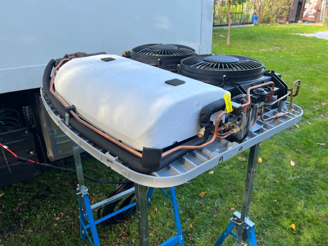

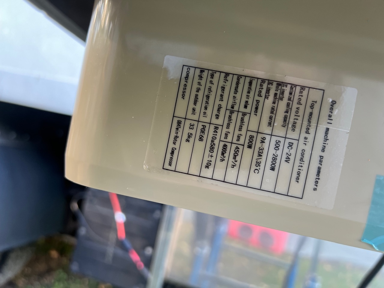

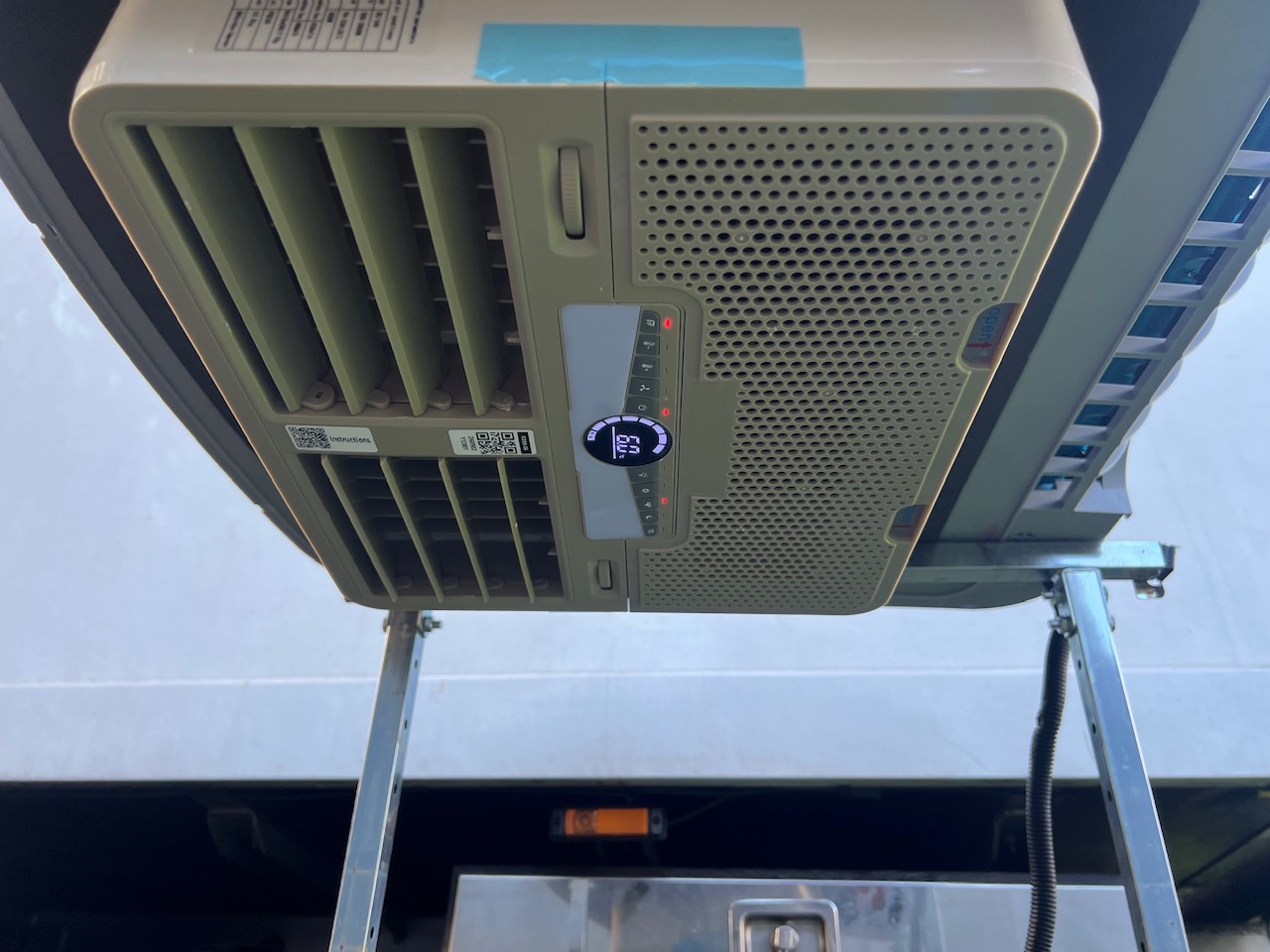

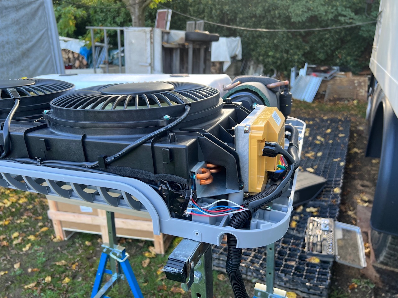

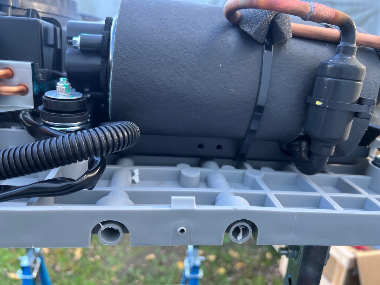

Re: elektrische Dachklima Fahrerkabine nachrüsten

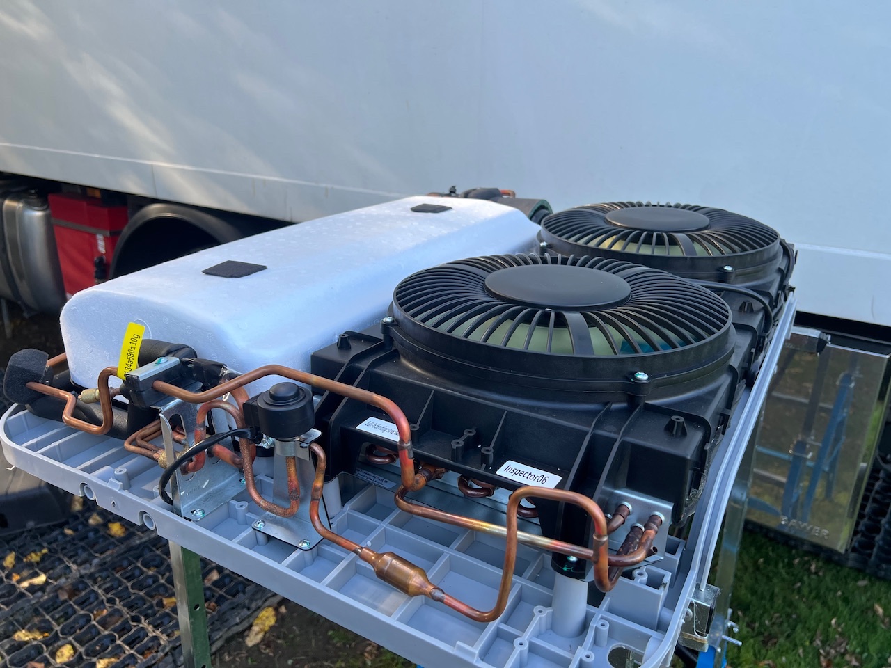

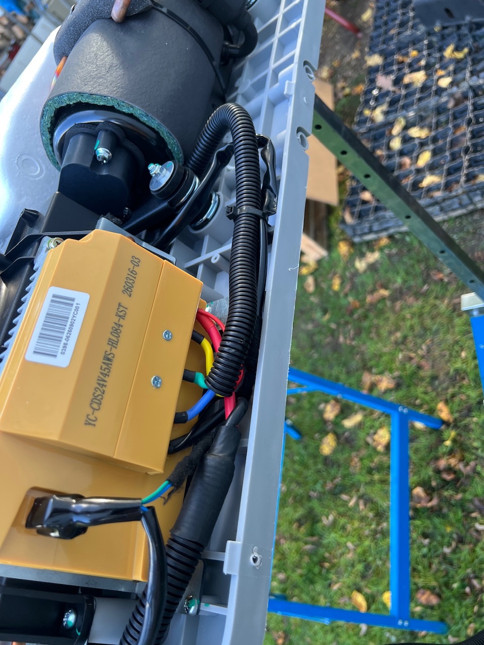

Die Klimaanlage kam letzte Woche und heute habe ich den ersten Funktionstest gemacht.
Bisher sieht alles gut aus.
Anbei ein paar Fotos.
Hmmm,
wenn ich mir die Kunststoff-Grundplatte und die Befestigung der Komponenten darauf ansehe, beschleicht mich der Gedanke, daß diese Anlage im Offroad-Einsatz nicht lange halten wird. Aber Du wirst uns ja über die kommenden Erfahrungen damit berichten, vielleicht liege ich ja auch falsch.
Könnte sein, für 700€ riskiere ich das.
Man darf nicht vergessen, dass wir wohl nie offroad fahren werden, sondern unser Auto als „konventionelles“ Wohnmobil nutzen.
Bin gespannt wie das dann bei Dir aussieht. Meine Ebersbächer Kalori die für Baufahrzeuge, zB Radlader usw. und viel Dreck und Staub ausgelegt ist war die Grundplatte auch nur faserverstärkter Kunststoff.mit viel Verstärkungsrippen. Denke man darf dabei nicht vergessen das die ja praktisch komplett aufliegen. Bauteilmässig ist glaube ich noch im Kopf zu haben einiges über Gummi- Stahlfederelemente entkoppelt. Faserverstärkt weiss ich gerade weil ich die zwei hinteren Abläufe grösser gemacht habe. Mir lief das Kondenswasser immer Vorne an der Frontscheibe runter.
Kontrolliert jedenfalls alle Schraubanschlüsse. Trotz Markenprodukt war da eben eine Verschraubung nicht korrekt fest.
700 ist da natürlich günstig, aber Wer weiss wo eben Meine wirklich herkommt. Wenn Du da jetzt so schön ran kommst würde ich da noch ein paar Kabelbinder setzen gerade bei den Kabel auf dem 5ten Bild. Auf die Erfahrung und wie das passt bin ich auch gespannt.
Gruss Uwe
