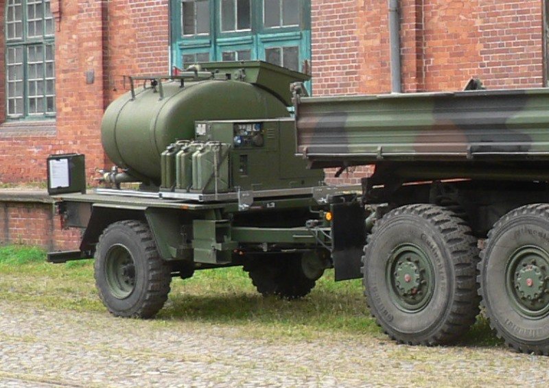

das habe ich bei meinem baugleichen Energie- und Wasseranhänger machen wollen.
Schließlich war der Aufwand zu groß.
Es war billiger, entsprechendes Bußgeld bei Überlast zu zahlen, als den ganzen Eiertanz.
Zur Technik kann ich da einiges zu sagen.
Ein Kapitel sind die Achsen.
Da hatten die Odenwaldwerke keine Unterlagen mehr zu.
Man hätte durch Einzelgutachten die Tragfähigkeit nachweisen müssen.
Das Typenschild allein ist nicht ausreichend.
Das die Achsen mit den 4to kein Problem haben ist klar, man muß es eben halt nur auch nachweisen können.
Mein Anhänger:
Vorne 6,5 kVA Diesel-Stromerzeuger,
Hinten 1'500 Liter Wasser.
Ganz hinten ist der Geroh-Mast verzurrt, den man an die Deichsel anschrauben kann.
Da dann ein Lichtkopf oben am Mast.
