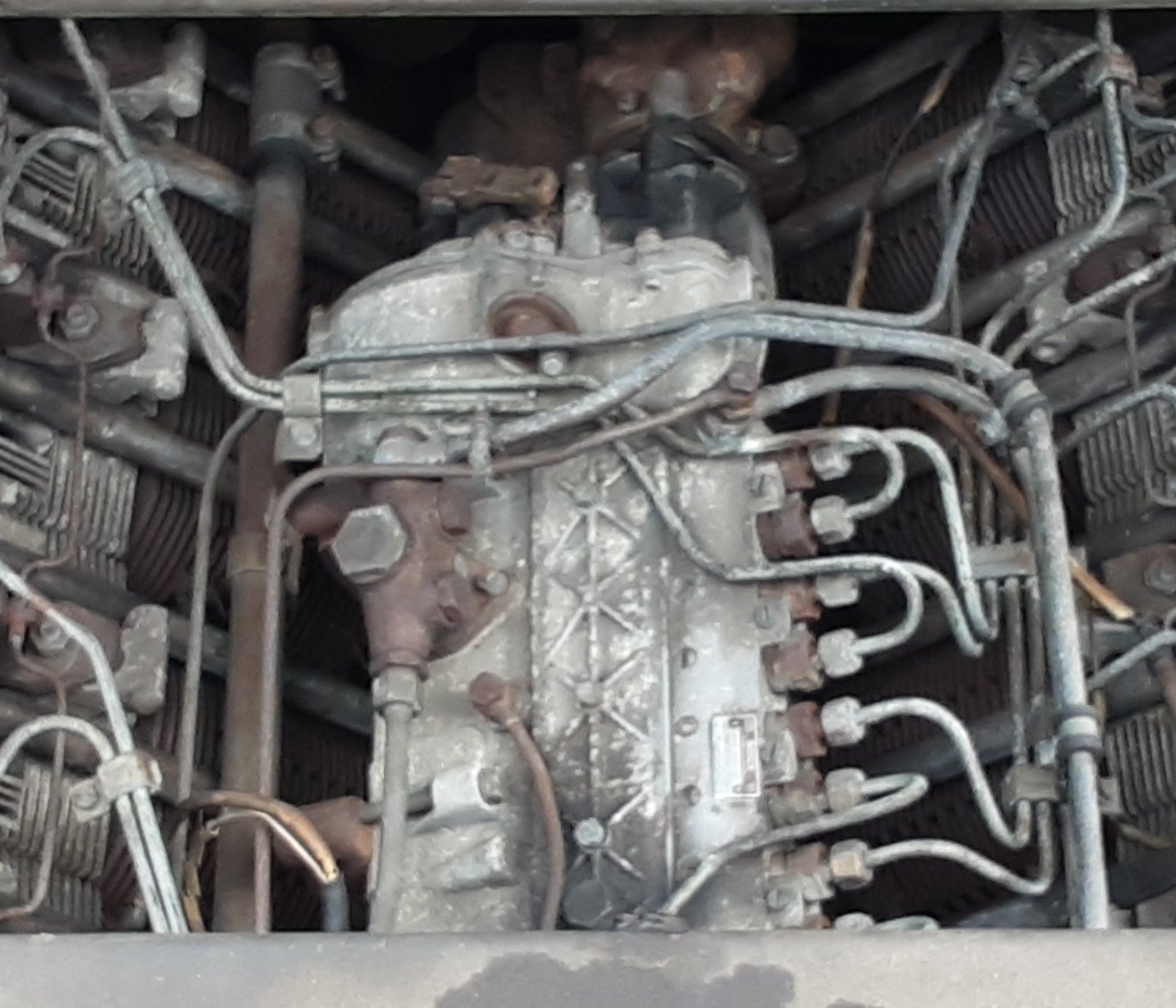

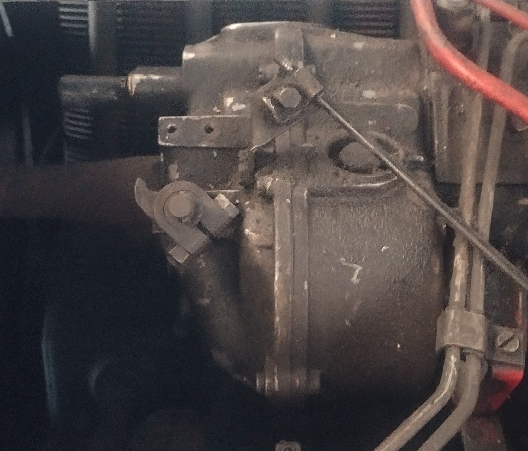

bin seit kurzem Besitzer eines Magirus 232 D16 Allrad. Der Motor läuft, kann gestartet werden aber keine Standgasregelung möglich da vor der Einspritzpumpe der Bowdenzug nicht befestigt werden kann. Eine Zeichnung oder Bild würde mir helfen das fehlende Teil/Teile benennen zu können um auf die Such zu gehen. Würde mich freuen wenn ich hier Hilfe finde.

vielen Dank für Eure Rückmeldung, es sieht vorne genau so aus wie bei mir, mein Problem ist an der Seite der Einspritzpumpe, hier sieht man zwei offene Gewindegänge und der Bowdenzug, denke das ist der für das Handgas ist nicht befestigt. Wenn ich jetzt das passende Bauteil finde oder eine Zeichnung zum Nachbau, dann wäre mir sehr geholfen.

Wo ist denn das Gasgestänge? Fehlt das komplett? Weil es gibt ja nur eine Welle in die ESP? Ich denke aber, das ist eine Eigenkreation. Beim V10 (F10L413 ) ging das Standgas auch vorne an das Gasgestänge.

bei meinem V10 geht das Gasgestäge von unten an diese Welle, der obere Hebel ist frei.
Das Handgas sitzt wie gezeigt am Pedal.
Ich denke am 232 wurde mal extern Handgas angebaut?

das Gestänge ist vorhanden man sieht es auf meinem Bild nur nicht da es von unten angeschraubt wurde. Am Armaturenbrett sind zwei Hebel, einer zum herausziehen, dieser wirkt auf das Gaspedal wie auf Deinem Bild, der zweite dürfte der Hebel/Zugknopf für das Handgas sein das aber an der Einspritzpumpe nicht befestigt werden kann. An der Seite vom Motor außen habe ich einen Hebel gefunden der auch nach anbringen einer fehlenden Feder im Stand das Gas von außen betätigen kann.

wenn du doch einen Zug am Gaspedal hast ist doch Alles gut, den stellst du auf Handgas ein, fertig.
Normalerweise sitzt neben dem Motor im Gestänge noch ein Arbeitszylinder, der mit der Motorbremse wirkt.
Wenn an dem Hebel an der EP noch ein Zug ist, ist das eher Kontraproduktiv.
Es ist vermutlich dieser Zylinder gemeint:
Wenn du auf den "Knopf" für die Motorbremse trittst, wird der Zylinder ausgefahren und so die Einspritzpumpe auf Nullförderung gestellt. Und natürlich schließen sich die Motorbremsklappen im Abgasstrang.
Hast du vielleicht eine ehemalige Feuerwehr, die mehrere Bedienstellen für das Handgas hatte? z.B. Heckpumpe oder Vorbaupumpe?

Moin, danach sieht es aus, bei einer Vorbaupumpe war aussen vor dem Kühlergrill noch ein Gashebel, um die Pumpen-/Motordrehzahl im Pumpenbetrieb zu steuern.
Wahrscheinlich würde der Mechanismus an der ESP zurückgebaut, weil damit, wie geschrieben, die Motorbremse nicht funktioniert und der Motor nicht abgestellt werden kann.
