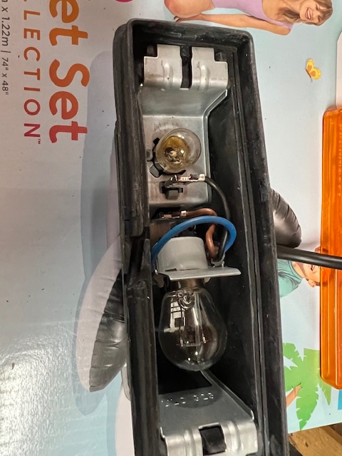

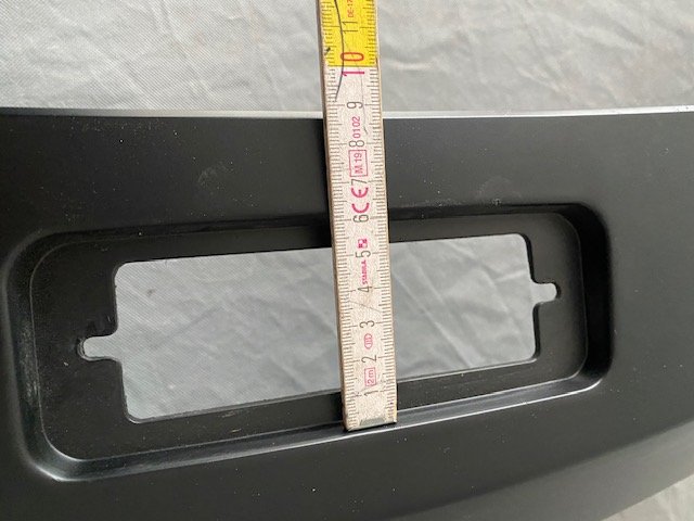

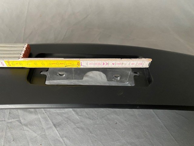

habe mir in diesem Shop https://gs-lkwteile24.de/ diese Kotflügel bestellt: https://gs-lkwteile24.de/products/mb-sk ... t-fh-links und https://gs-lkwteile24.de/products/sk-re ... breit-fh-r bestellt.
Das Problem ist, dass die alten Blinker (wie in meinem anderen Thread in den Antworten geschrieben) nicht passen. Ich habe die letzten Tage schon stundenlang nach passenden Blinkern gesucht aber nichts gefunden. Entweder waren sie viel zu klein oder ich habe keine Maße gefunden.
Das Problem ist die Größe des Ausschnitts! Die Länge müsste bei max. 16,8 cm und Breite bei max. 5,8 cm liegen.
Hat vielleicht einer eine Bestellnummer bzw. falls einer eine SK hat, dass der mal nach seinen Blinkern schaut und mir die Artikelnummer raussucht - sofern die Blinker die entsprechenden Maße haben?

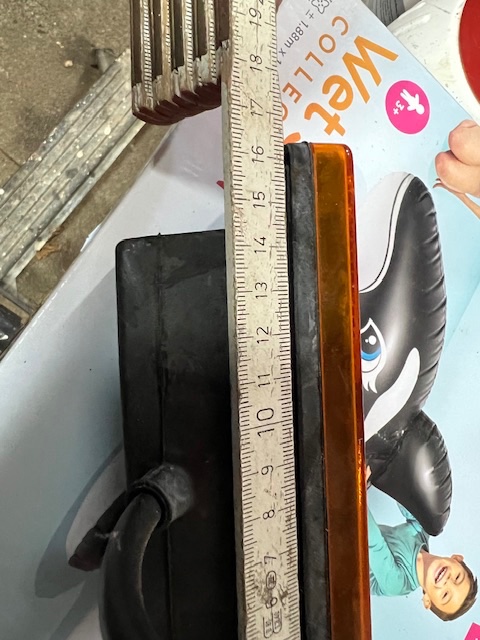

Da müsste doch der Blinker vom Econoline reinpassen. Der hat auch eine integrierte SML, das Kabel dafür ist beim NG auch bereits vorhanden.
Die Teilenummer ist für den linken, der rechte hat die Kabeldurchführung auf der anderen Seite.

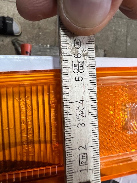

Habe gerade mal nach Ecoline gesucht, da kommen die gleichen Blinker wie bei meinen vorherigen Suchen:
Länge 13,8 cm Höhe 4,8 cm. Da passen meine NG-Blinker sogar noch besser!
Habe eigentlich keine Lust, das "Loch" zuzulaminieren und dann passend für meine alten Blinker auszuschneiden. Sähe bestimmt nicht sooo original aus.

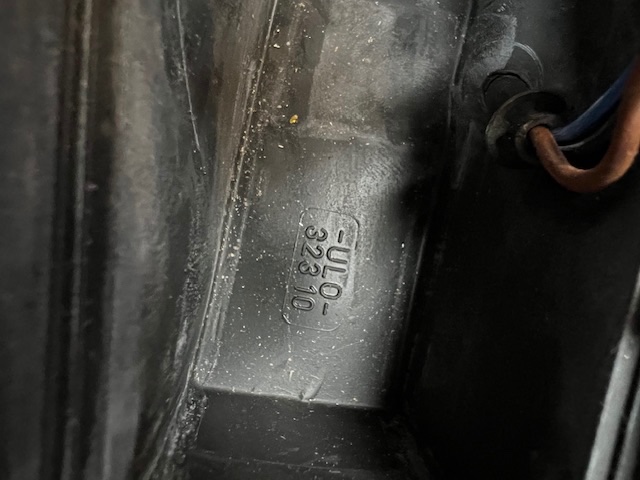

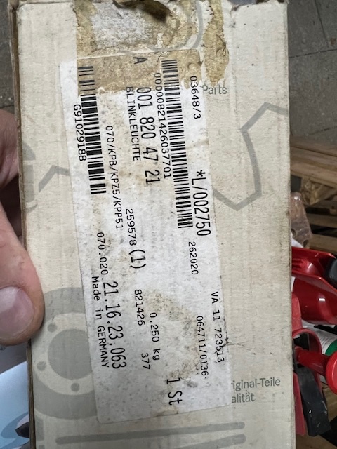

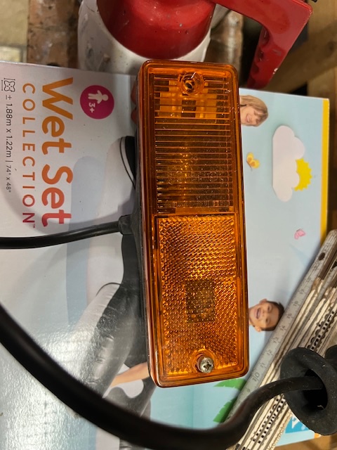

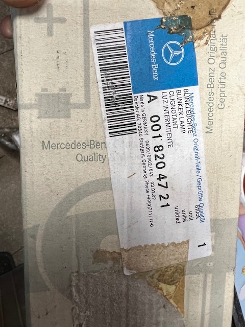

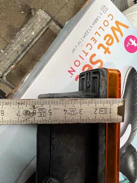

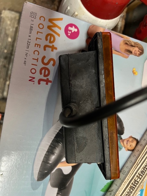

Re: Blinker Kotflügel SK gesucht
Der Blinker kam auf alle Fälle in der Schachtel.
Hab den nochmal aufgemacht drinnen steht Ulo 32310 auf der Streuscheibe 32320
Beim Econic (so heißt der natürlich) gibt es auch noch den Blinker ohne Seitenmarkierungsleuchte
Das sind dann die
A001 820 43 21 links
A001 820 44 21 rechts
den habe ich aber nicht hier, aber immerhin gibt es den von z.B. DT Spare Parts
https://partnerportal.dieseltechnic.com ... gel-rechts
Das sind dann die
