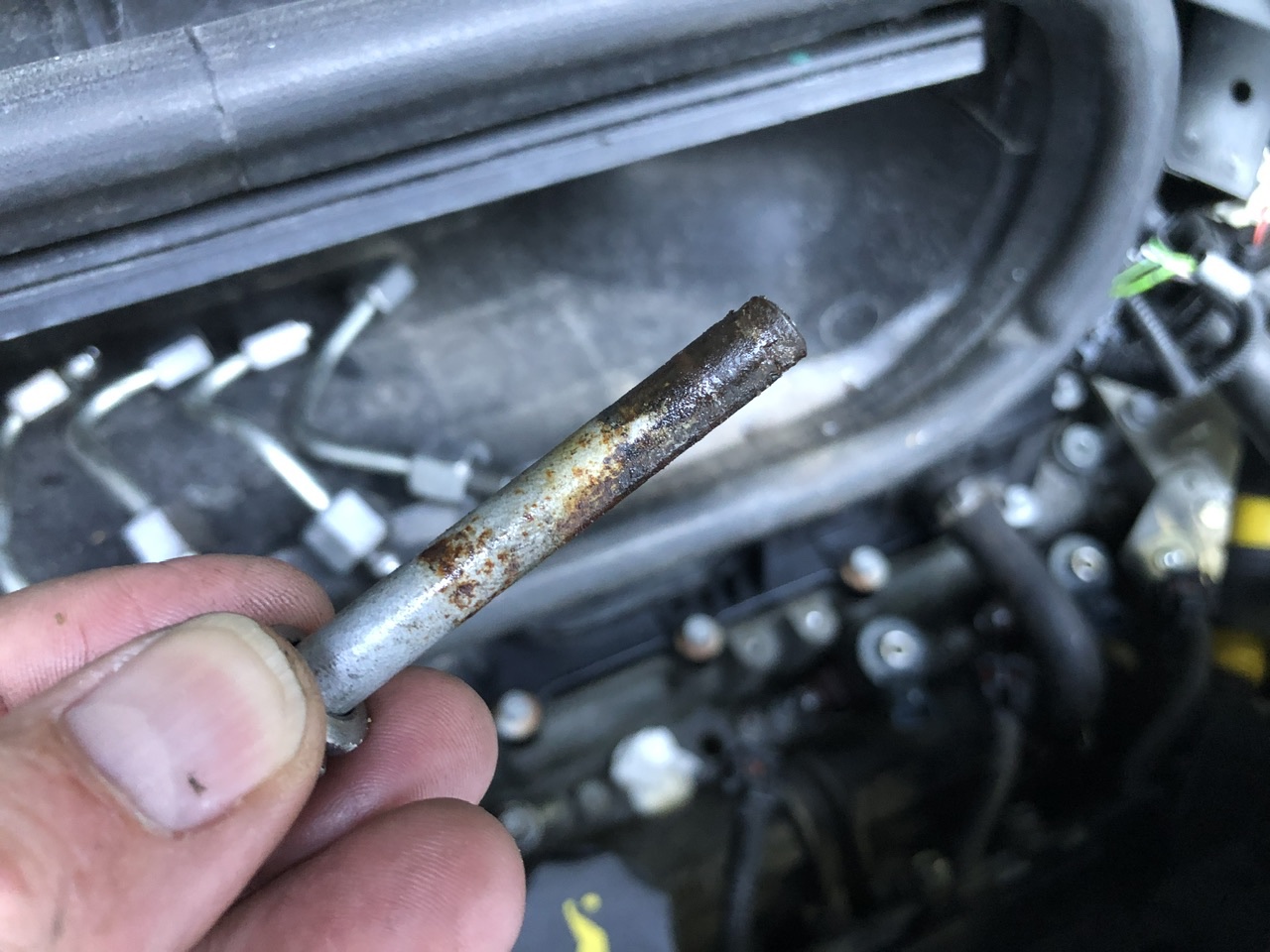

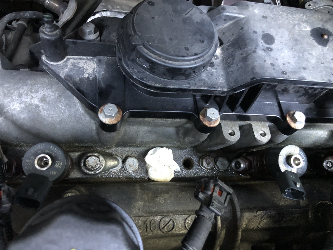

Die Injektoren sind ja schon raus. Zwei der Halteschrauben sind trotz Vorsicht abgerissen. Die anderen beiden Schrauben wurden daraufhin mit 400€ Pichler Werkzeug oben geköpft. Daraus werden dann Stehbolzen. Mit einem Garagennachbarn muss ich die Schraubenreste noch aus den ersten beiden Löchern rausbekommen. Vorher lassen sich die Injektoren nicht wieder einbauen. Ich denke, das die Teile einfach mal zerlegt und ultraschall gereinigt gehören, dass sie wieder wie neu vernebeln. Und dass der Öffnungsdruck stimmt. Vielleicht ist einer auch elektrisch schwach. Da hatte ich im Urlaub auch mal einen Fehler im OBD.

Die Injektoren selbst gingen dann leicht raus.
Die erste Schraube war bei warmem Motor und mit dem ersten Mechaniker. Gesprüht, geklopft, geschlagschraubert, mit Gefühl..ah, sie kommt jetzt..ab
Die zweite Schraube mit dem spezialisierteren Mechaniker…langsam, mit Pausen, auch wieder ein bisschen rein, ein paar Gänge raus…ab
Beide Schrauben sind an der gleichen Länge abgerissen. Es werden wohl die oberen Gänge der Bohrung korrodiert sein, weil das Wasser da drauf steht.
LG Alex

Ist mühsam bei manchen Fahrzeugen. Der 2,3ltr ist eigentlich sonst unauffällig bis was ich kenne von denen das die Injektoren festgerostet sind. Also abgerissene Schrauben nix Schlimmes.
Glaube war mal Renault wo ich was machen musste und für die VDD mussten erst die Injektoren raus. Nicht ein Einziger kam ohne die zu zerstören. Echt frustrierend manchmal. Sprinter hatte ich mit total verkokten und Eingebackenen zu tun. Ohne grossen Zughammer ging da gar nix.

Dann hoffe ich, das die Gewindereste schmerzfrei rauskommen, Muttern ausschweißen in der Nähe der CR-Anlage und direkt neben den offenen Bohrungen für die Injektoren wünscht sich auch keiner ...

Die Schraubenreste sitzen 60mm tief im Loch. Der Mechaniker sucht mir noch im Netz das Werkzeug raus, was ich bestellen soll. Er meint, wenn wir beim ersten Versuch nicht genau zentriert ansetzen, wird es sehr schwierig und schnell teuer.
