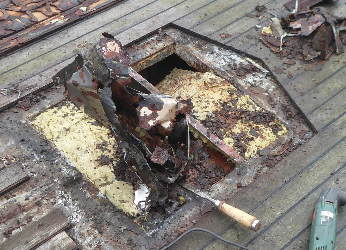

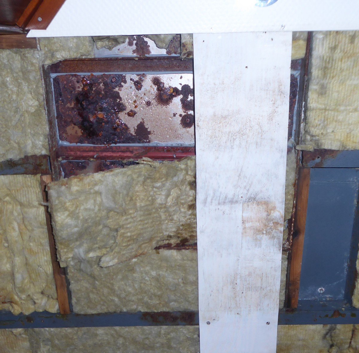

Wir hatten zeitweise viel Regen in Berlin und eines Tages regnete es in die Bugkajüte. So stark, dass ich Schüsseln unterstellen musste. Jetzt ging es nicht mehr darum, ob ich Zeit habe, sondern wie schnell ich den Schaden behebe. Vor zwei Wochen habe ich die Deckenverkleidung in der Bugkajüte abgenommen, Rost gesehen und die Stelle mit einem Schraubendreher geprüft.

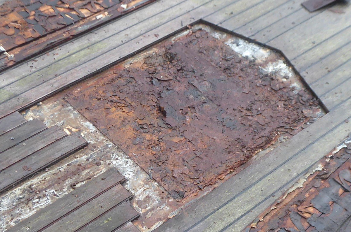

Der ging durch wie ein heißes Messer durch die Butter. Zwei Tage später habe ich die Deckstäbe abgenommen. Es erwartete mich das Grauen: das vor acht Jahren aufgeklebte 1 mm starke Blech war so stark verrostet, dass ich es wie Alufolie zusammenknüllen konnte!
Interessant ist, dass das sechzig Jahre alte Stahldeck in gutem Zustand ist und die 2018 eingeschweißten Winkeleisen praktisch rostfrei sind.
