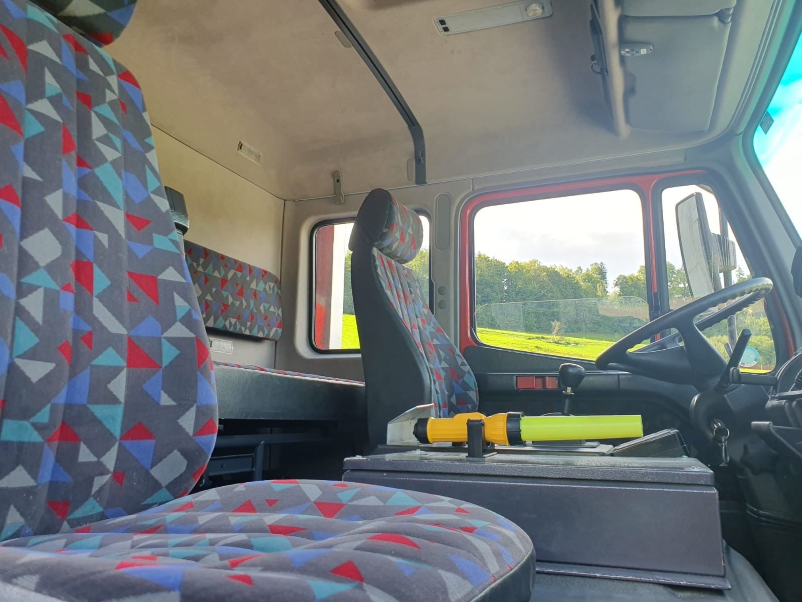

Wenn ich mich nicht irre, sollte das Sicherheitsgurt-Satz für Ihren Fahrerschwungsitz ISRI TYP 7800 die MB-Teilenummer A 641 860 24 85 haben.
Gruß Eugene.
tatonka
Beiträge: 70
Registriert: 2026-08-24 15:07:14
Re: 1224 mit OM401.LA oder 1428 mit V8 Sauger
#152 Beitrag von tatonka » 2026-09-28 14:15:16
autotir hat geschrieben: ↑
2026-09-28 13:43:27
Hallo Simon,
puh, das wird dann teuer.
geht es hier "nur" um die Aufnahme am Sitz?
wenn die anderen technisch soweit passen würden, wie bei querys.
Grüße Simon
Beiträge: 16421
#153 Beitrag von lura » 2026-09-28 14:52:37
Ich würde das Thema im Zusammenhang mit den Sitzen klären. In den Sitz integrierte Sicherheitsgurte sind deutlich komfortabler.
tatonka
Beiträge: 70
#154 Beitrag von tatonka » 2026-09-28 14:55:18
da die Sitze aber die flachen sind, wie soll man es da integrieren können?
wenn aber nachher rauskommt, dass die Gurte nur noch über MB zu bekommen sind für Schweinegeld, müsste man halt überlegen die sitze komplett z tauschen, wobei das auch nervig wäre, da die aktuellen wirklich guten Zustand haben....
Grüße Simon

wenn bei luftgefederten Sitzen die Gurte nicht integriert sind, brauchst du eigentlich auch keine luftgefederten Sitze. Sicherheitsgurte - selbst wenn sie Automatik sind - werden sehr effektiv das Federn verhindern!
Sitz sinkt bei Bodenwelle ein, Automatikgurt straft nach, der Sitz versucht wieder auszufedern was nicht mehr so weit geht wegen nachgespanntem Gurt, etc. etc.. Irgendwann ist der Sitz ganz unten!
Ich nehme mal an, dass deine Sitzkonsole für die schwereren luftgefederten Sitze UND die kinetische Energie die im Falle einer Kollision auftretenden Kräfte über integrierten Gurt in den Sitz und weiter in die Konsole ausgelegt sind. Ansonsten hilft ein fettes Blech unter den Montagelöchern für die Sitzkonsole.
Könnte man sich auch alles ausrechnen lassen wie stark und groß es werden muss, um es dann beim TÜV mittels Crashtest überprüfen zu lassen! :joke: Hat aber bei mir seit 23 Jahren TÜV-Prüfung noch nie einen interessiert. Man könnte es also auch sein lassen und der Evolution eine Chance geben! :angel:

Das ist "eigentlich" nicht zulässig, wenn das Fahrerhaus (konkret die Sitzbefestigung) dafür nicht geprüft ist.
Die B-Säule sieht im Bereich der Umlenkung auch stark nach einem höhenverstellbaren Gurt aus. Bei meinem NG gibts da nur zwei Gewinde in unterschiedlicher Höhe.
das würde heißen?
am Sitz außen, Seite hinten (seltsame Beschreibung) ist am Sitz auf jeden fall ein Verschraubungspunkt. hätte gedacht da kommt der Beckengurtanteil hin, auf die andere Seite das Gurtschloss und an die B Säule der Gurt mit Spannrolle, so sehen in jedem Fall die ganzen Löcher aus.
ich habe in jedem Fall mal die Verfügbarkeit Gurte per Fahrgestellnummer bei Mercedes angefragt, vielleicht gibt es dort ja noch was, zumal Pirx bereits freundlicherweise die Nummer Gurtsatz für den Fahrersitz genannt hat.
Grüße Simon
