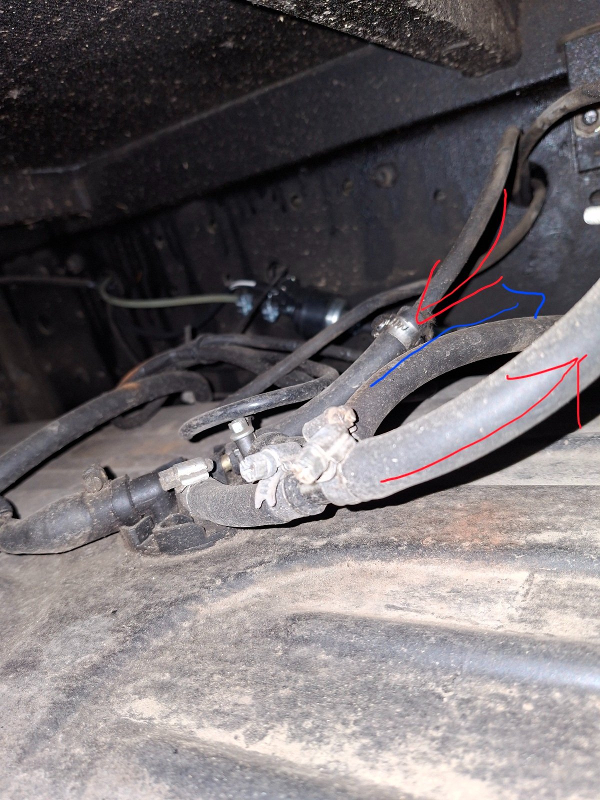

Das sieht nach T2 aus, der hat keinen separaten Entnahmenippel am Tankgeber extra für die Standheizung.
Bei mir ist der Abzweig seit 35 Jahren im Vorlauf oder Rücklauf.
Rot: vom/zum Motor
Blau: zu den Standheizungen
Rot: vom/zum Motor
jo...t2ln1 als 711
und ich häng an der vorlaufleitung...und es funzt nicht :motz:
häng an der leitung ca.1,5 m weg vom tank.
warum der diesel durch die pumpe der heizung läuft und die flutet ist mir ein rästel.
arne
Die Standheizung/das Ende der Leitung befindet sich nicht zufällig unterhalb des Tankniveaus?
Mit einem Cachtank so weit oben im Motorraum wird sich das Problem nicht lösen lassen: einmal angesaugt fließt der Diesel bis der Tankk leer ist.
benztreiber
Beiträge: 2372
Registriert: 2012-05-21 17:47:29
Wohnort: rendsburg
Re: tank bauen lassen nach vorlage
#15 Beitrag von benztreiber » 2026-09-25 21:30:36
MarenB hat geschrieben: ↑
2026-09-25 21:08:56
das ende der leitung sitzt direkt unter dem fahrzeugrboden,nämlich da wo innen die heizung sitzt.
also deutlich über dem tankniveau.
dann saugt die heizungspumpe den tank komplett leer,also flutet sich quasi selber weil der tank zu hoch sitzt?
ok..dann muss entweder der tank woanders hin oder ich gehe an die rücklaufleitung.
da frage ich mich als spättanker aber wie weit die rücklaufleitung runter geht in den tank.
bei unserem 1017 war ich direkt auf dem tank an einer extra am tankgeber vorgesehener leitung.
hatte ich den tank weit runter gefahren kam kein diesel mehr an der heizung an.
das nervte zum einen das es arschkalt wurde im auto,und zum anderen nervt es das man mal wieder entlüften muss.
arne

Genau, Prinzip der kommunizierenden Röhren. Das höchste Tankniveau muss unterhalb der Stelle liegen, an der Druckausgleich zur Atmosphäre stattfindet, in dem Fall das Innere der Standheizung. Andernfalls fließt der Sprit auch über eine temporäre Erhöhung hinaus nach unten ab.
Ich könnte am Sonntag mal schauen, ob das bei mir am Vorlauf oder am Rücklauf hängt.
