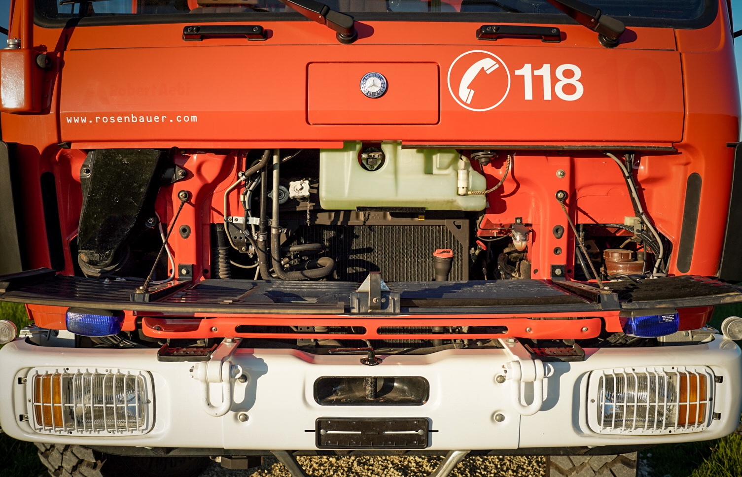

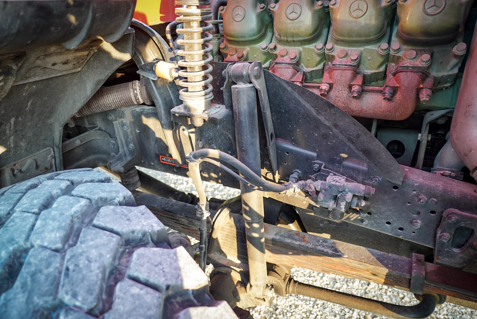

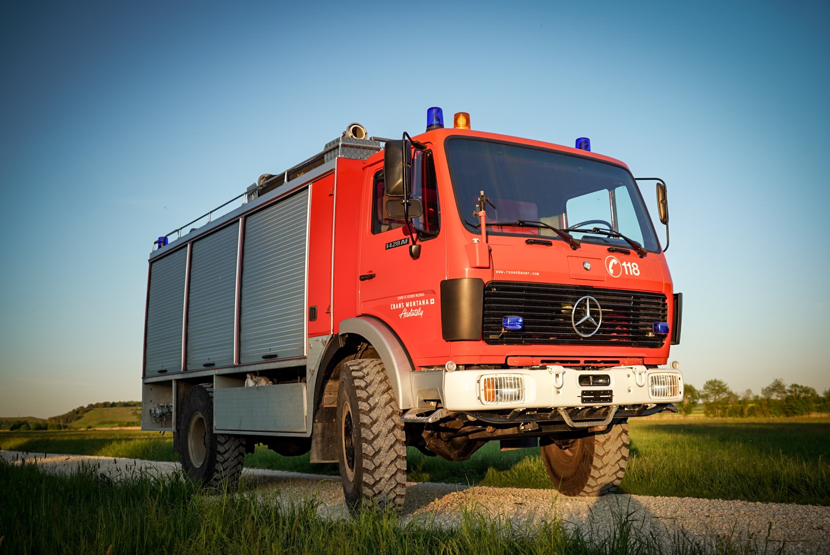

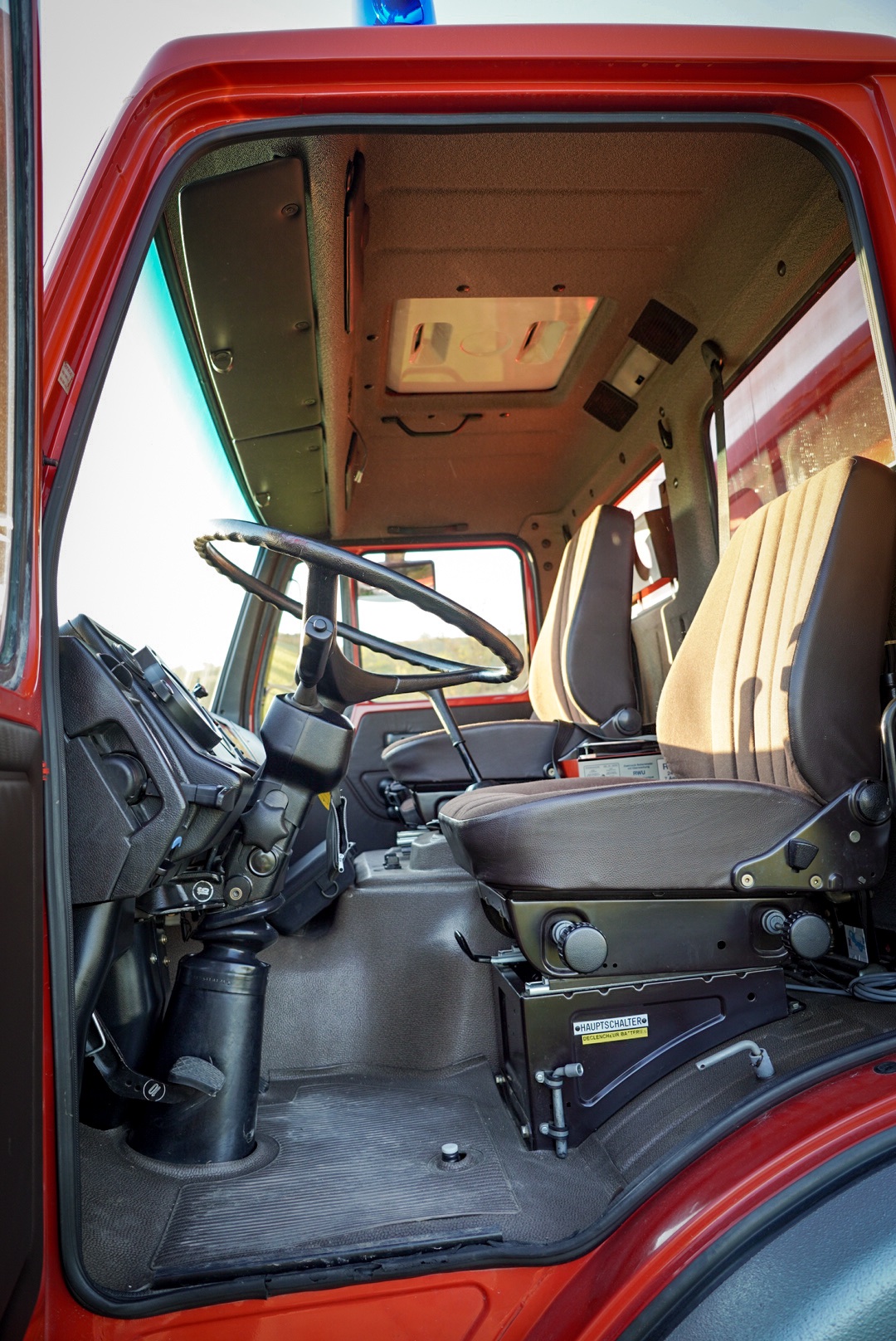

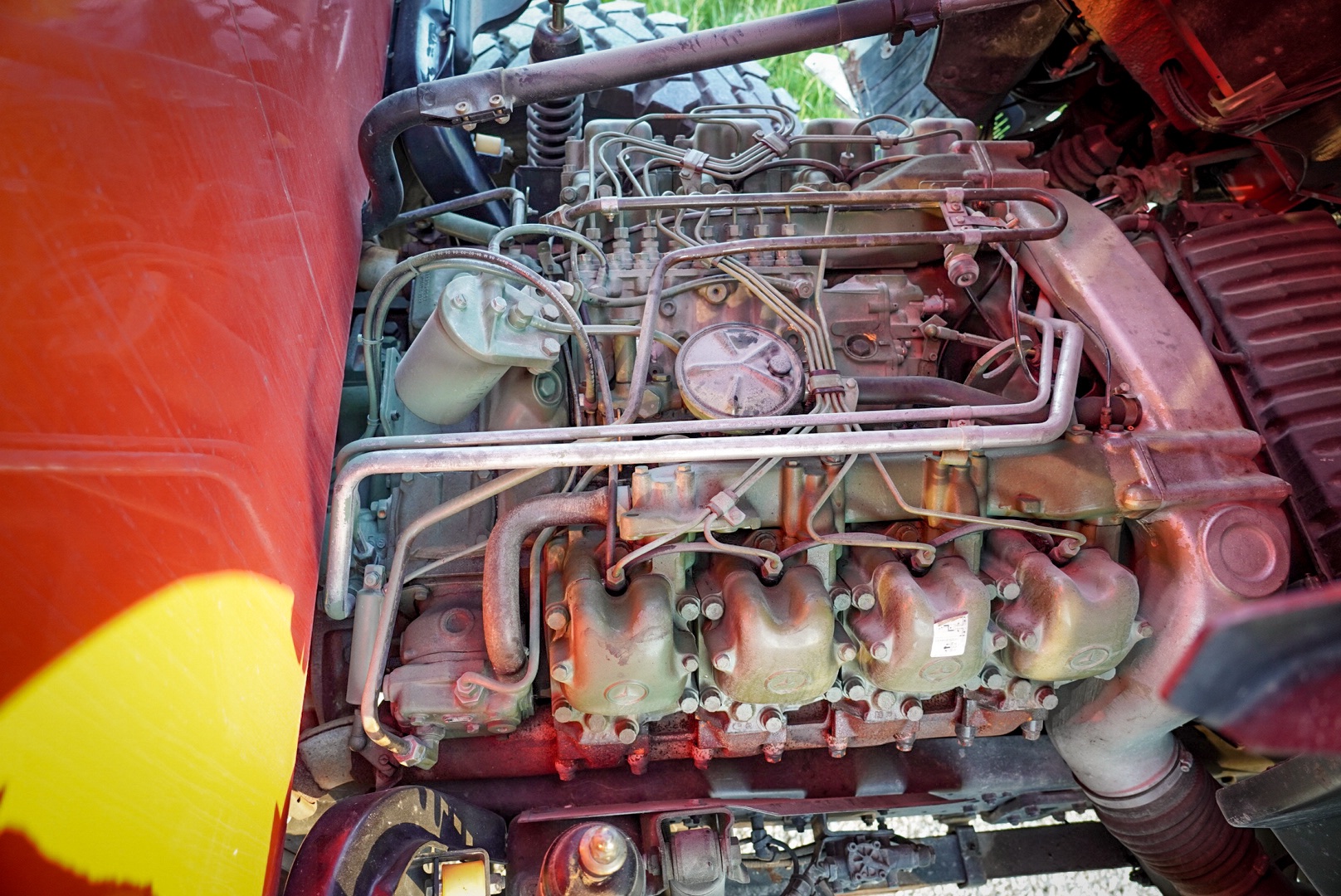

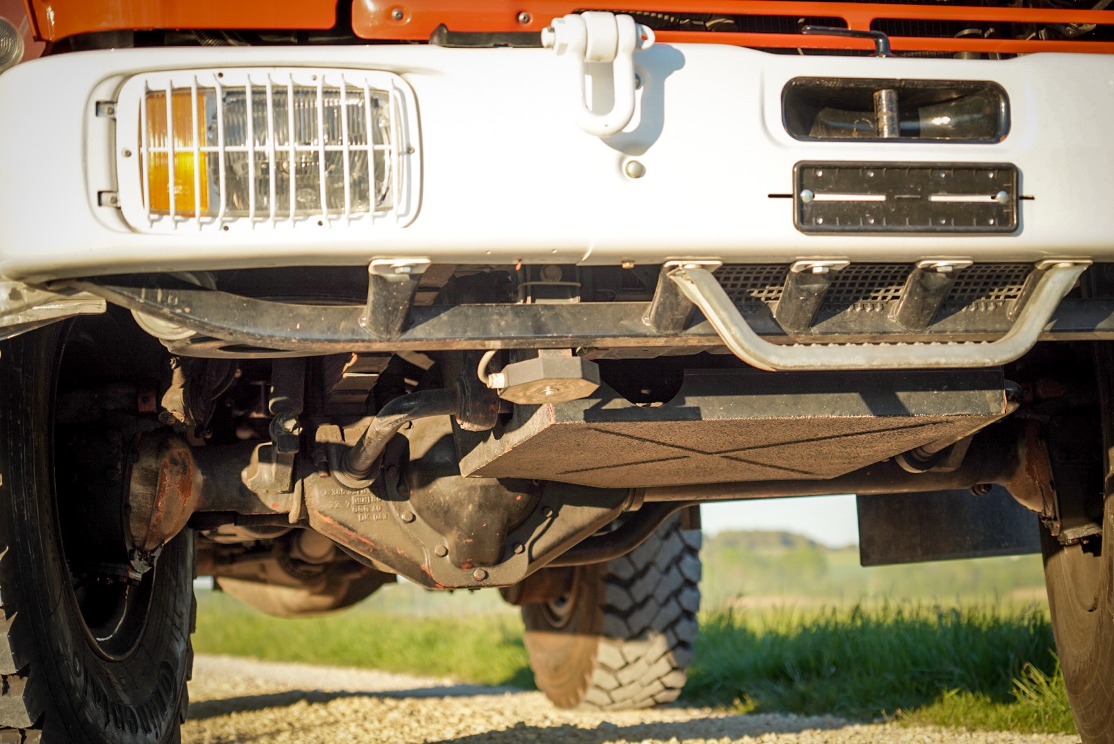

wir haben heute den 1428 angeschaut.
trotz dass dieser LKW BJ 1987 ist, war der Zustand wirklich gut. Note 1 gibt es sicherlich nicht, aber hier sehe ich nicht an jeder Ecke eine Baustelle.
Somit überlegen wir nun, ob wir nicht mit der kleinen Kabine auch irgendwie klarkommen würden.
ich packe später mal die Fahrgestellnummer rein.

Re: 1224 mit OM401.LA oder 1428 mit V8 Sauger
22.000 km
280 PS
Diesel
Erstzulassung 10/1987
V8, Hubraum 14,7 l
Allrad
-Diff Sperre an Hinterachse und Längssperre
-Parabelfedern
- 5 Fach Bereift 14.00V20
280 PS
Diesel
V8, Hubraum 14,7 l
Allrad
-Parabelfedern
- Dateianhänge
- IMG_4318.jpeg (548.91 KiB) 3384 mal betrachtet
- IMG_4310.jpeg (690.38 KiB) 3384 mal betrachtet
- IMG_4308.jpeg (650.54 KiB) 3384 mal betrachtet
- IMG_4319.jpeg (501.06 KiB) 3384 mal betrachtet
- IMG_4321.jpeg (606.62 KiB) 3384 mal betrachtet
- IMG_4315.jpeg (509.42 KiB) 3384 mal betrachtet
Grüße Simon
