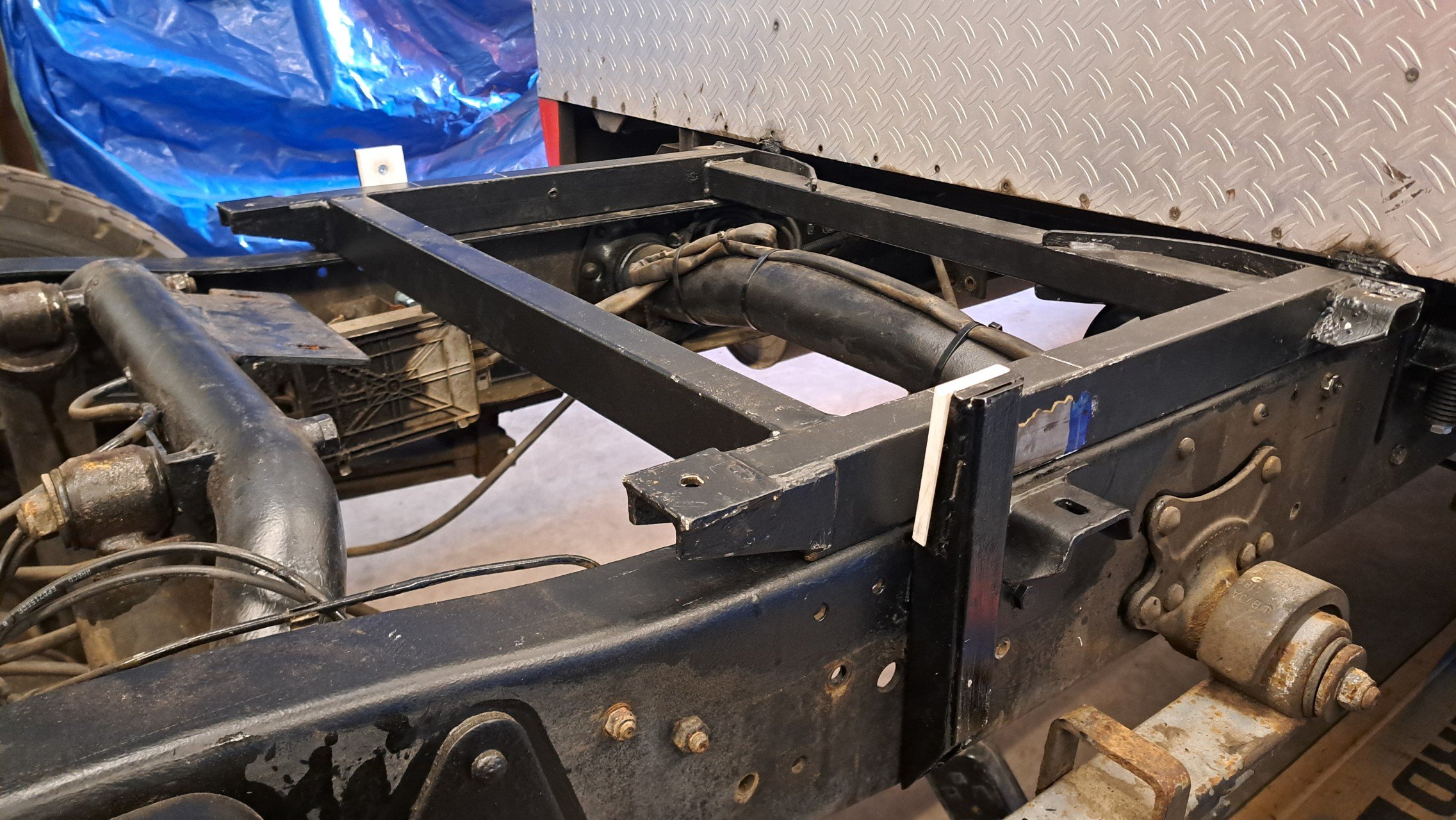

Führungslasche alt
Führungslasche alt
Konsole alt
Konsole alt

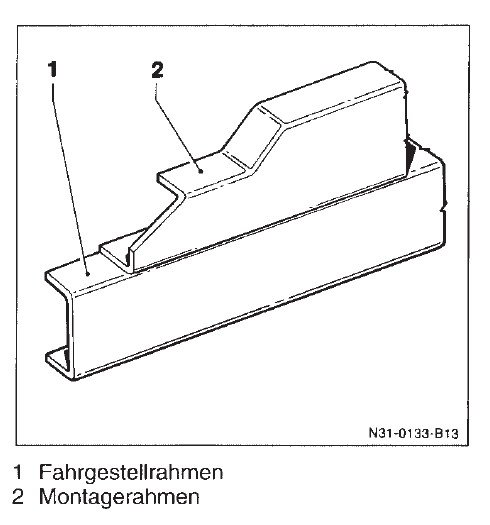

Der Hilfsrahmen ist aktuell überall starr mit dem Fahrzeugrahmen verbunden. Das kann bei einem Geländefahrzeug mit nennenswerter Rahmenverwindung nicht dauerhaft funktionieren.
  • Die Längsträger des Hilfsrahmens sollen bis über den hinteren Vorderfederbock reichen. Dazu muß der vordere Bereich der Längsträger abgeschrägt werden, damit sie noch unter die Fahrerhauslagerung passen. So ist es ja auch in der Aufbaurichtlinie gezeigt (ARL 1978, S. 42).
  • Die hintere Befestigung ist korrekt nach Aufbaurichtlinie ausgeführt.
  • Die mittlere Konsolen-Befestigung ist völlig falsch ausgeführt. Zwischen den Konsolen soll ein Spalt verbleiben (ARL: mind. 5 mm). Außerdem ist hier eine elastische Verschraubung gefordert. Laut Aufbaurichtlinie sind hier mindestens Tellerfedern vorzusehen (ARL 1978 S. 46).
  • Die vordere Befestigung als starre Verschraubung ist völlig falsch.
Bei einem Radstand von 3,60 m würde ich es bei 3 Befestigungsstellen pro Seite belassen:
  • Hinten: so übernehmen wie es jetzt ist.
  • Mitte: die Konsole am Hilfsrahmen nach oben versetzen, so daß der geforderte Spalt entsteht. Verschraubung mit Federelement (evtl. Schraubenfedern).
  • Vorne: Hier würde ich anstelle der festen Verschraubung ebenfalls eine Konsolenverbindung anbringen. Federweg hier etwas größer wählen als in der Mitte.
  • Vorderes Längsträgerende: ob Du Dir den Aufwand machen kannst/willst, die Längsträger nach vorne zu verlängern, mußt Du nach Deinen Möglichkeiten entscheiden. Es gibt zahlreiche Aufbauhersteller (z.B. Feuerwehr), die sich auch nicht an diese Vorgabe gehalten haben. Trotzdem sind deshalb keine massenhaft auftretenden Schäden bekannt, allerdings fahren diese Fahrzeuge auch selten bis nie in schwerem Gelände.

Hallo Sven!
Die Verlängerung der Längsträger unter das Fahrerhaus unseres LAF1113B hat Ziegler so gelöst, wie in der Aufbaurichtlinie 1996 beschrieben:
Eventuell wäre das auch bei Dir möglich?
U-Konsolen durch Schwalben ersetzen geht natürlich auch. Gehe möglichst weit nach vorne und suche Dir dort eine Stelle, wo es platzmäßig gut möglich ist.
Ich persönlich halte von Zwischenlagen zwischen Fahrgestell und Hilfsrahmen nichts. Mit einer elastischen Zwischenlage wirst Du nie einen sogenannten "harten Schraubfall" bekommen. Bei den Federlagern ist das egal, beim Festlager am Rahmenende nicht. Habe auch in den letzten 30 Jahren keinen zeitgenössischen LKW gesehen, bei dem eine Zwischenlage angebracht gewesen wäre. Aber das will ja nichts heißen.

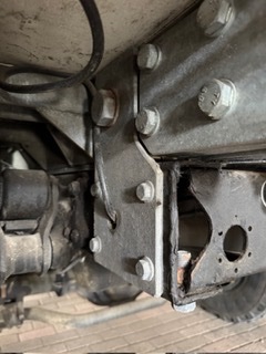

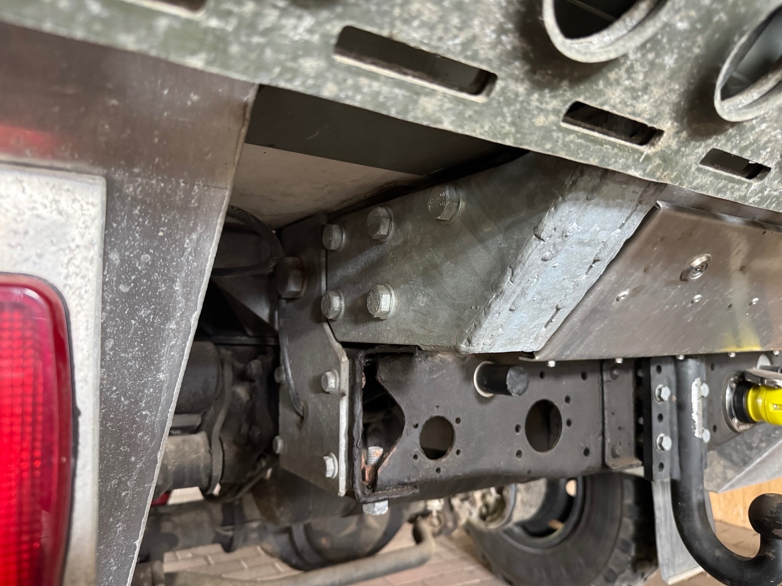

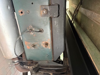

Diese Festlager Lösung habe ich bei einem Bekannten gesehen.
Festlager „Scharnier“
Was ist denn davon zu halten?
Die Schrauben haben eine definierte Vorspannung , sodass immer eine gewisse Reibung vorhanden ist.
Gruß, Sven

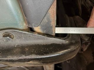

Hier nochmal 2 Bilder von einer möglichen Verlängerung der Längsprofile durch Einschub von U-Profilen. Die Höhe des eingeschobenen Profils beträgt 85mm gemessen vom Obergurt Fahrzeugrahmen.
Selbst wenn ich das Profil absetzen würde, wäre da nur sehr wenig Platz für das Abheben des Hilfsrahmens. Das Abschrägen würde daran auch nichts ändern, weil die Schräge dann 300mm Lang sein müsste. Da kommt dann nur noch sehr wenig Material am hinteren Vorfederbock an :mellow:
Ob die 5mm seitliche Luft reichen würden?

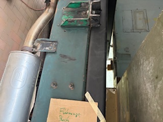

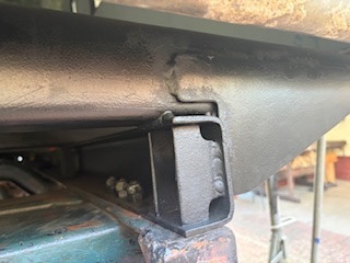

ich habe da nochmal eine Frage. :D Dabei geht es um die Führungsplatten und deren Position.
In meinem Fall besteht das Festlager ja „nur“ aus Schrauben die den Hilfsrahmen mit dem Obergurt Fahrgestell verbinden und nicht wie bei den meisten anderen Fahrzeugen durch Platten die die beiden Stege miteinander verbinden . In meinem Fall werden die Schrauben im Festlager ja durch die Querkräfte auf Scherung beansprucht .
Wäre es da nicht sinnvoll, zusätzlich zu den vorderen Führungsplatten, im Bereich der Hinterachse auch Führungsplatten anzubringen ?

sinnvoll wäre es die Konstruktion zu optimieren.
Die Schrauben im Obergurt sind suboptimal. Die raus und dafür vernünftige Platten, welche seitlich an dem Rahmen geschraubt werden. Dazu die Schraubenlöcher der Hecktraverse nutzen.
Dann noch vorne Führungsplatten und die Gefahr ist gebannt.

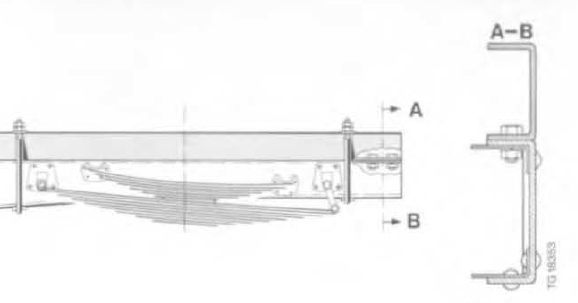

Das hintere Festlager ist exakt nach der Aufbaurichtlinie für den LA911B ausgeführt:
Ich sehe keinen Grund, daran etwas zu ändern.

Ich hab's aus diversen Gründen so gemacht:
20250910_175759.jpg_compressed (1).JPEG (585 KiB) 493 mal betrachtet
Ist ein dickeres Quadratrohr, schräg angeschnitten, Platte aufgeschweißt und da dann 10mm PTFE draufgeschraubt. Im Rahmen innen liegt ein U-Profil dagegen, um die Krafteinleitung besser zu verteilen.
Nicht nach Lehrbuch, aber ging nicht anders.

#19 Beitrag von Revo » 2026-08-24 15:09:28
Hallo Maren,
vielen Dank für deine Rückmeldung und das Bild!
Die Idee mit der eingeschweißten Platte finde ich ganz gut. Ich habe noch Material von den Quertraversen übrig die schon fertig zum U-Profil gekantet sind, daraus ließe sich auch so etwas bauen.
Gruß, Sven
