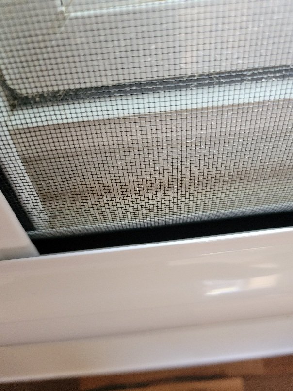

Ich hab in meinem Exmo EW3 Fenster verbaut und möchte das Insektennetz ausbauen um die Leibung zu reinigen. Hat jemand das schon mal gemacht ?
EW3 Fenster
EW3 Fenster

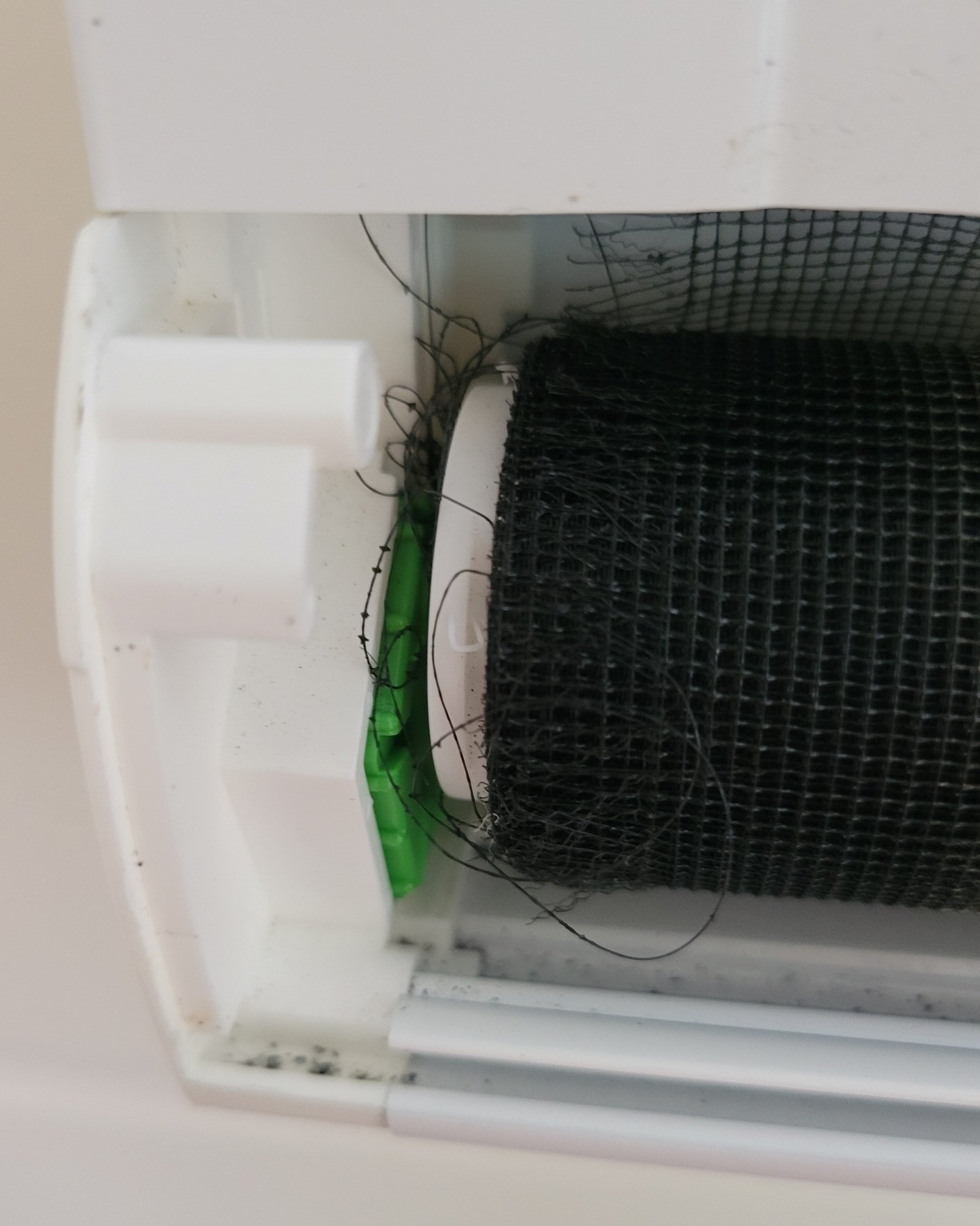

So, ich hab mit Mark gesprochen wie man bei den EW3 Fenstern die Mückengaase hersubekommt.
Auf die Hälfte ziehen und mit der Magnetschiene am Verdunkelingsrolo festmachen.
Zuerst die Adeckung entfernen. Dann ist auf der rechten Seite eine kleine Torx-Schraube eigedreht. Diese heraudrehen und den grünen Spannhebel festhalten.
Nach dem einseitigen herausnehmen die Wickelfeder langsam entspannen. WICHTIG !
Danach die Magnetschiene von der Verdunkelungsschiene trennen und vorsichtig eine Seite
Nach oben und die andere Seite nach unten schieben.
Also suf der einen Seite herausnehmen und dann vorsichtig herausnehmen.
Dann die Leibung säubern und aufgewickelte Fasern entfernen. ( sie Bild )
Danachbin umgekehrter Reihenfolge wieder einbauen und den grünen Spannhebel 10 halbe Umdrrhungen wieder vorspannen..
Viel Erfolg
