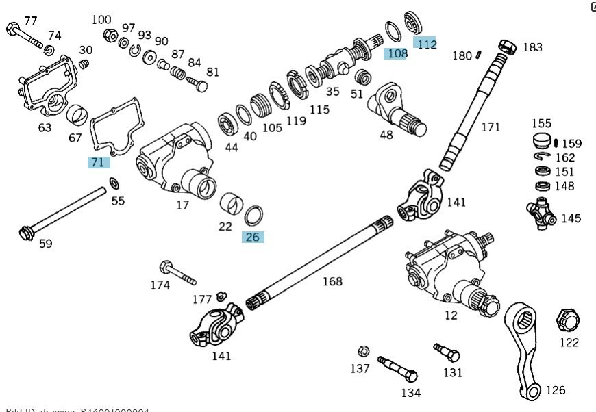

ich habe ein paar Fragen zu einem Lenkgetriebe eines Kurzhaubers Typ 710 Baujahr 1970.
Es ist undicht und ich will es zerlegen und neu abdichten. Ich habe nur dieses Unterlagen:
Hat jemand noch mehr Unterlagen dazu, vor allem wie es zerlegt und zusammengebaut wird mit Einstelldaten? Ist ja eine Kugelumlauflenkung.
Zweitzens
Gibt es noch Ersatzteile dazu, den Wellendichtring oben (könnte ein Normteil sein) den Dichtring für die Hauptwelle auf der der Lenkstockhebel sitzt.
Gehäusedichtdung kann ich zuschneiden.

Ersatzteile:
Wellendichtring oben = Pos. 112
A 002 997 19 46
ersetzt durch
A 002 997 43 46
Das ist ein Wellendichtring D26 x D42 x B10. Freudenberg BASL 26-42-10.
Dichtring oben = Pos. 108
A 002 997 98 45
Das ist ein O-Ring D26 x 3. Werkstoff laut Zeichnung "Gummi".
Dichtring für die Hauptwelle = Pos. 26
A 001 997 06 45
wahlweise
A 004 997 68 45
Das ist ein O-Ring. Größe unbekannt.
Du hast PN.
