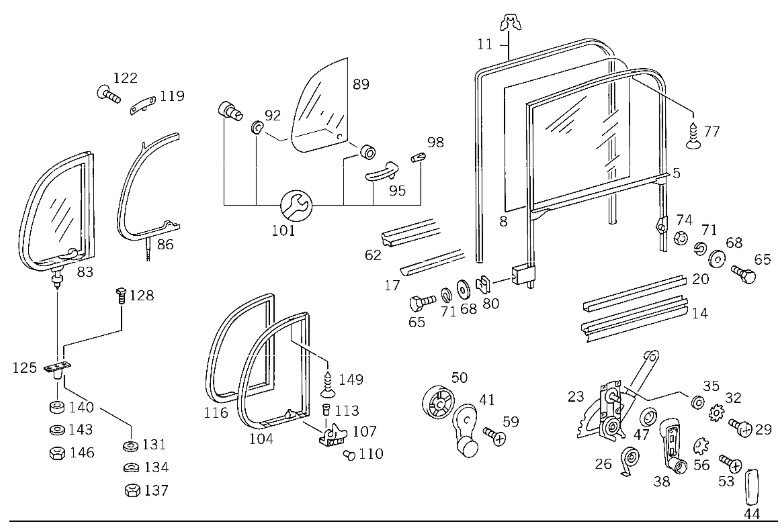

Hallo allerseits,
kennt jemand eine Bezugsquelle für Fensterschacht-Dichtungen für das 911 B-Model. Bei meinem Hauber waren leider nie welche verbaut (bzw. wurde nach der Lackierung vom Vorbesitzer verschmissen), so dass ich auch kein Muster für die Online-Recherche habe.
Hat jemand einen Tipp oder könnte mir Bilder von einer Schachtabdichtung zusenden?

Hallo Aspera!
Was genau verstehst Du unter "Fensterschacht-Dichtungen"?
Die Position 11, 17, 20 oder 62?

Hallo Pirx,
schon mal vielen Dank für die Antwort. Ich würde meinen am ehesten die Nummer 14, also die Abdichtung (mit Dichtlippe) zwischen horizontalem Blechfalz der Tür gegen das Fenster.

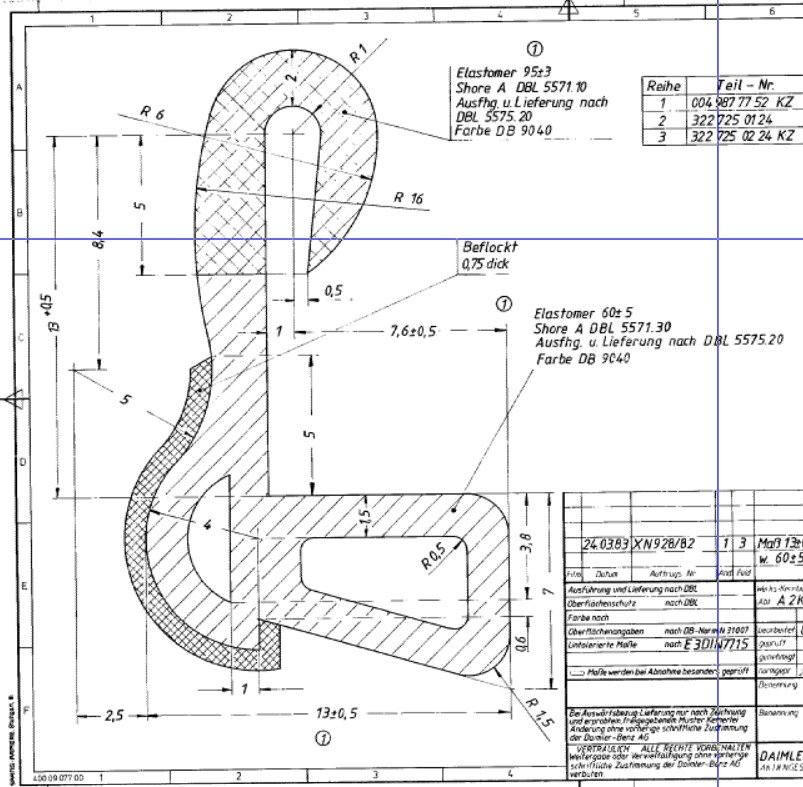

#4 Beitrag von Pirx » 2026-07-28 10:00:47
Pos. 14 ist die Fensterheberschiene aus Metall. Die brauchst Du nicht.
Pos.62 ist die Dichtung, die Du brauchst. Die Teilenummer dafür ist A 004 987 77 52 (nicht mehr lieferbar).
Aber eine solche Dichtung sollte leicht aufzutreiben sein. Sieht so aus:
