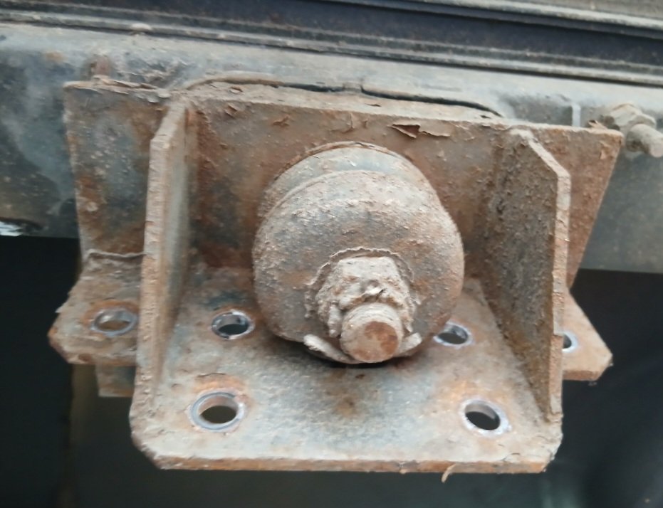

Das Gute ist, der Treat taucht auch nach Jahren (bei einer neuen Antwort) in der "neue Beiträge Liste" auf :positiv:

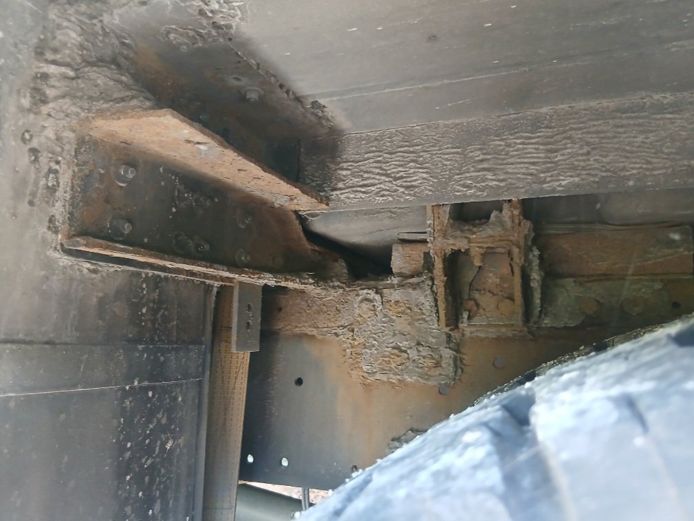

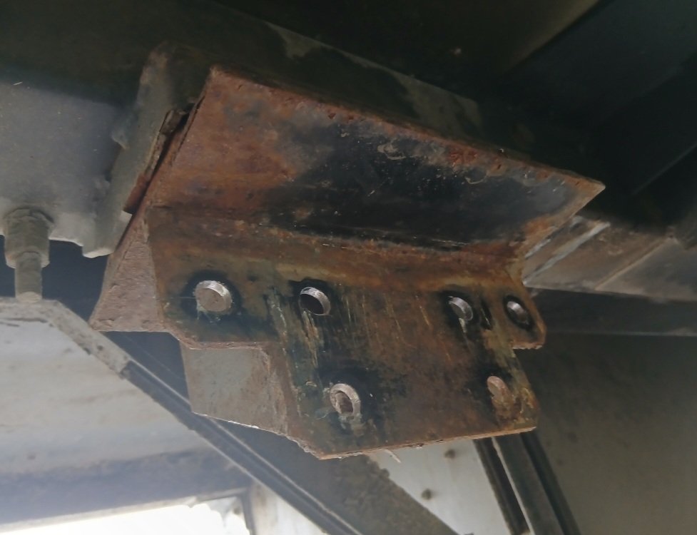

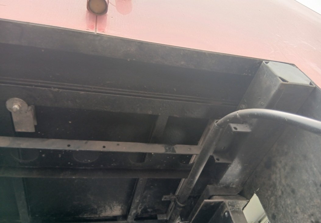

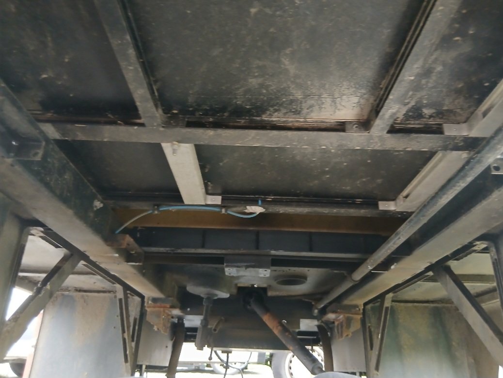

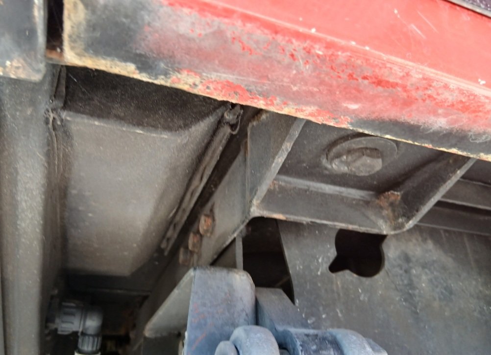

Die Ivecos gab's beim THW mit drei Aufbauhersteller: Ziegler, Lentner und Magirus.
Lentner: keine Ahnung :angel:
Ziegler: Wenn es ein Alpas-Aluminiumaufbau ist, ist der Hilfsrahmen "unbrauchbar": Auf dem Fahrgestell liegen auf voller Länge (von der Vorderachse bis ca 1 Meter vom Heck entfernt) zwei U-Profile (ca. 70x70 mm) auf. Diese sind über Laschen fest mit dem Fahrgestell verschraubt, nur unter der Doka sind Federteller verbaut. Die U-Profile gehen auf den letzten Meter am Heck in einen L-Winkel über. An dem L-Winkel am Heck sitzt 1 Tragarm, auf den U-Profilen drei Tragearme (quer zum Fahrzeug), an welchem die Aluprofil-Rahmen befestigt sind. Der ganze Aufbau verwindet sich mit dem Fahrgestell zusammen. Am besten "Ziegler Alpas" googeln, da gibt es Illustration über die Aufbaukonsteuktion.
Magirus: Der Aufbau sitzt auf vier Stellen (mittig zwischen Doka und Hinterachse sowie kurz hinter der Hinterachse) auf dem Fahrgestell auf vier Gummipuffer. Auf diesen Gummipuffer ist ein Stahlrahmen (Zwei Vierkantrohre, ca. 110x110 mm, verbunden mit zwei oder drei U-Profilen). Auf diesem Stahlrahmen ist der Aluaufbau aufgebaut.
Die Fotos stammen von Feuerwehrfahrzeugen, 1x Magirus auf Iveco, 1x Ziegler auf Atego
Blick in den Radkasten bei Ziegler: Auf dem Fahrgestell liegen die U-Profile auf, oben auf den U-Profilen erkennt man den Tragearm, welcher den Aufbau hält (oder halten sollte, ich konnte ihn per Hand auseinanderbrechen...)
Der Hilfsrahmen am Heck, man erkennt mit Fantasie die L-Profile auf dem Fahrgestell sowie den Querträger am Heck
An den Tragearmen sind die breiten Aluprofile befestigt (mann erkennt die Verbindungsschrauben).
Gummipuffer/Aufbaulagerung von Magirus
Innenseite der Gummipufferhalterung, vier solcher Stahlwinkel sitzen direkt auf dem Fahrgestell.
Blick von unten auf die Vorderseite des Aufbaus, mann erkennt das Vierkantrohr.
Blick von unten zum Heck des Aufbaus, mit etwas Fantasie erkennt man die hintere Verbindung zwischen den Vierkantrohren.
