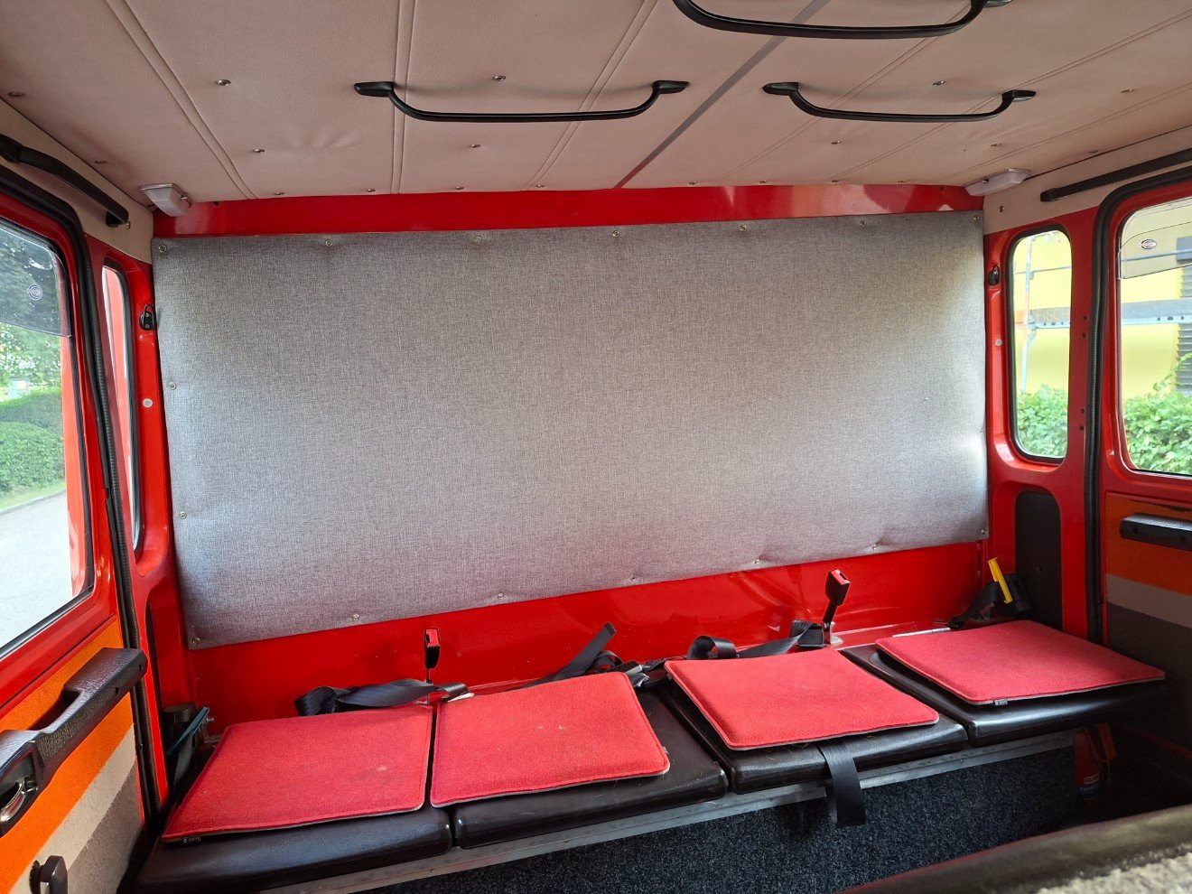

Hallo zusammen!
Ich brauche Euer Schwarmwiissen bzw. Vorschläge!
Wir haben einen Iveco 90-16 mit ungekürzter DoKa.
Ich suche eine Lösung für 2 vollwertige Sitze hinten.
Dabei sollte durch umklappen oder ähnlich die hintere Liegefläche für Nachts erhalten bleiben
Auch die Staukisten unter den Sitzen sind weiterhin wichtig.
Im Grunde so wie die alte Feuerwehrbank, nur das man ordentlich sitzen und sich anschnallen kann
Bin für jeden Vorschlag dankbar!

Die Bank neu polstern.
Re: Ausbau DoKa hinten
Davon habe ich aber immer noch keine langstreckentaugliche Rückenlehne ....

Mir wäre jetzt kein "fertige" Variante bekannt, bei der Du "gute" Sitze mit dem erhalt der Stauboxen (Zugänglichkeit) + der Möglichkeit das ganze zum Bett umzubauen kombinieren kannst.
Ich würde mich auch im Klein-Camper-Bereich (also VW Bus,T5 / T4 oder analog Mercedes) umschauen.
Um eine Verstellbarkeit der Rückenlehne zu erreichen, muss die Sitzfläche ja zwingend "weiter vorn" sein, damit nach hinten Platz ist die Lehne nach hinten zu klappen.
Eine ausreichende Befestigung von Sicherheitsgurten macht die ganze Geschichte nicht einfacher.
Evlt. mit zwei Einzelsitzen aus der Großserie (Van, Kleinbus) arbeiten, dafür einen Teil des Platzes für die Staukiste opfern, die aber dafür intelligent "umbauen"? Mit einem leichten Koffer dürfte so ein 90-16 ähnlich wie mein 130D7 ohnehin recht viel Gewicht auf der VA haben, wenn die Staumöglichkeiten in der Doka dann begrenzt sind, ist das nicht das schlechteste.

ich hatte die Sitzfläche so gelöst. Jetzt wieder rückgebaut, weil wir die Liegefläche nicht mehr brauchen.
viewtopic.php?p=955184&hilit=bett#p955184
Die Rückenlehne war auch ein Problem. Das habe ich gerade umgebaut. Dazu eine 6mm Multiplexplatte genommen, dort mehrlagig, leicht profiliert 20mm Schaumstoff draufgeklebt,(In der Lendengegend bis zu dreifach), da 20mm Vlies drüber und zu Schluss mit Polsterstoff bespannt. Kann man jetzt bequem drauf sitzen.

Ich denke, es geht eher um eine ergonomische Lehnenneigung beim Fahren. Die senkrechte Lehne der Feuerwehr-Bestuhlung ist auf längeren Strecken unzumutbar. Baut man allerdings auf besseres Gestühl um, braucht man deutlich mehr Platz nach hinten. Bei uns führte das dazu, daß auch der Fußraum vergrößert werden mußte, um hinten gut sitzen zu können.MarenB hat geschrieben: ↑2026-07-27 14:38:02Man könnte als Basis die Mechanik eines IKEA "Beddinge" Schlafsofas benutzen, da braucht man nur sehr wenig Luft nach hinten.Johannes D hat geschrieben: ↑2026-07-27 13:28:44Um eine Verstellbarkeit der Rückenlehne zu erreichen, muss die Sitzfläche ja zwingend "weiter vorn" sein, damit nach hinten Platz ist die Lehne nach hinten zu klappen.

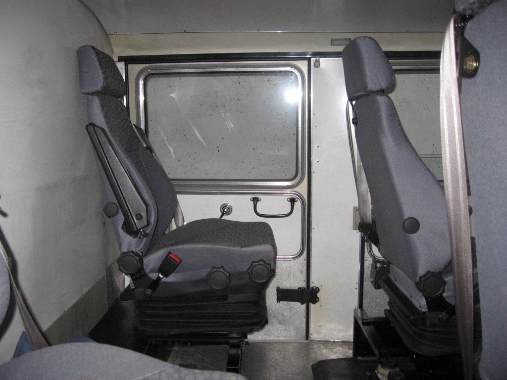

wir haben als Fahrer- und Beifahrersitze welche von Isri. Das Fahrzeug war eine alte Feuerwehr. Bei den Sitzen kann man die Rückenlehne nach vorne klappen. Mit etwas Abstand von der Wand hinten könnte man dort ein Bett zum herunterklappen bauen, welches dann über den zusammengeklappten Sitzen heruntergelassen wird.
Gruß Benjamin

Wir haben für die Kinder hinten Sitze vom TGL, die haben nunter der Sitzfläche eine Staukiste und haben fast nix gekosten (in quasi neu). Sind jetzt natürlich nicht vergleichbar mit Schwingsitzen, aber Teenager beschweren sich bekanntlich eher über Wlan Geschwindigkeit als über den Sitzkkomfort
