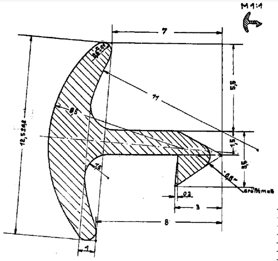

Ich habe nochmal etwas in Dokumenten gewühlt.
Für das A-Modell gab es:
A 322 671 00 20 Dichtung Windschutzscheibe A-Modell (für Spitz-Keder)
A 322 671 01 20 Dichtung Windschutzscheibe A-Modell (ohne Keder)
A 322 671 02 20 Dichtung Windschutzscheibe A-Modell (für Flach-Keder)
In Deinem Kurzhauber war also die Variante A 322 671 01 20 (ohne Keder) verbaut. Ob es diese Dichtung heute noch irgendwo gibt?
Solltest Du die bereits gekaufte Dichtung A 322 671 00 20 verwenden wollen, brauchst Du dafür einen Keder, der so aussieht:

Oh vielen vielen Dank für diese Information
Hoffe damit weiter zu kommen
Werde auch mal das Forum nutzen vielleicht gibt's ja jemand der so eine Keder nicht mehr braucht
