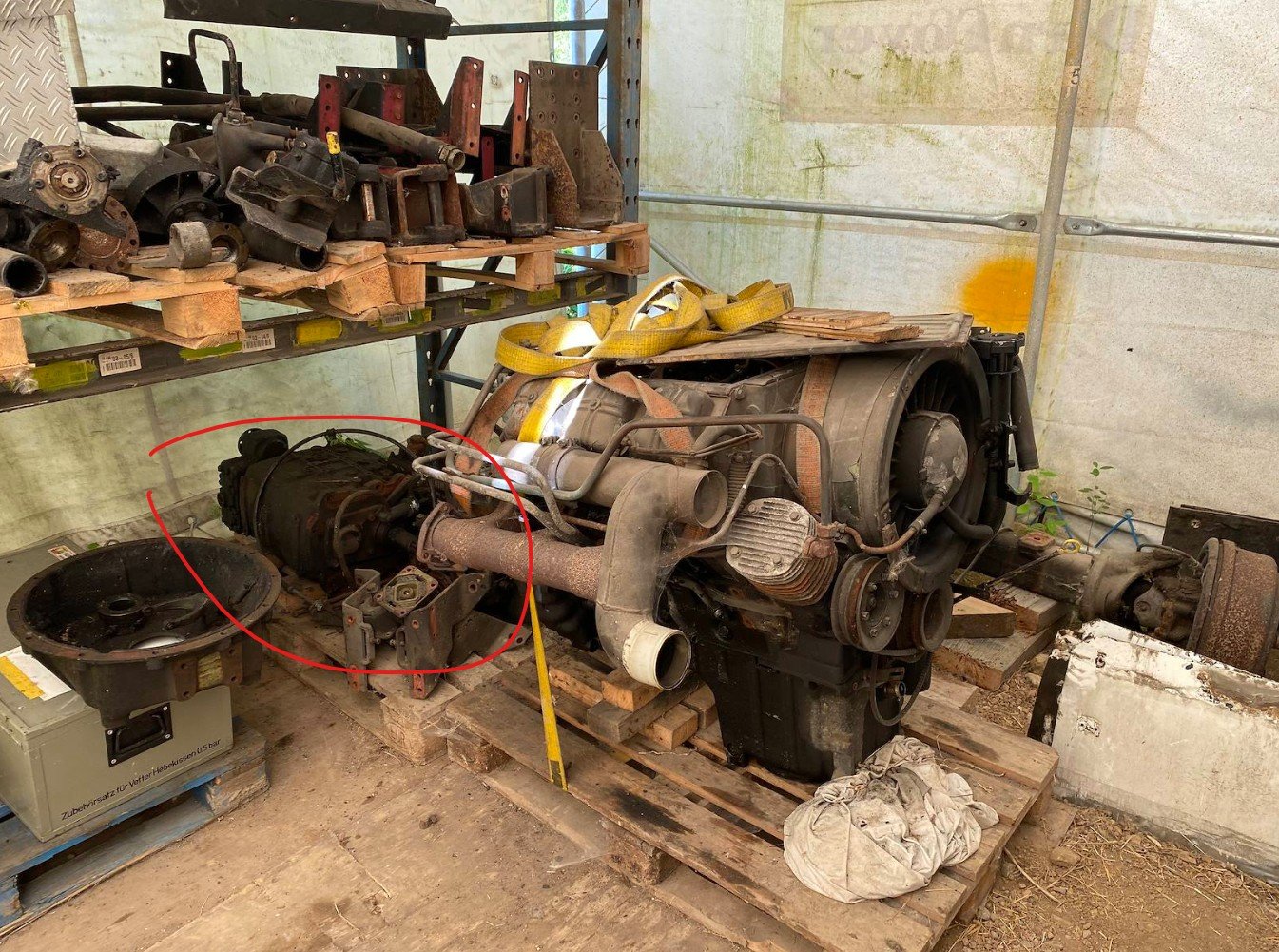

S5-45 1:1 hätten wir eins über... passend zum Deutz 413
Zustand muss überprüft werden. Kommt aus einer Feuerwehr, liegt aber schon eine Weile.
... ist ein liegendes und passend zu deinem Hauber (nach Umbau Fern- auf Direktschaltung)

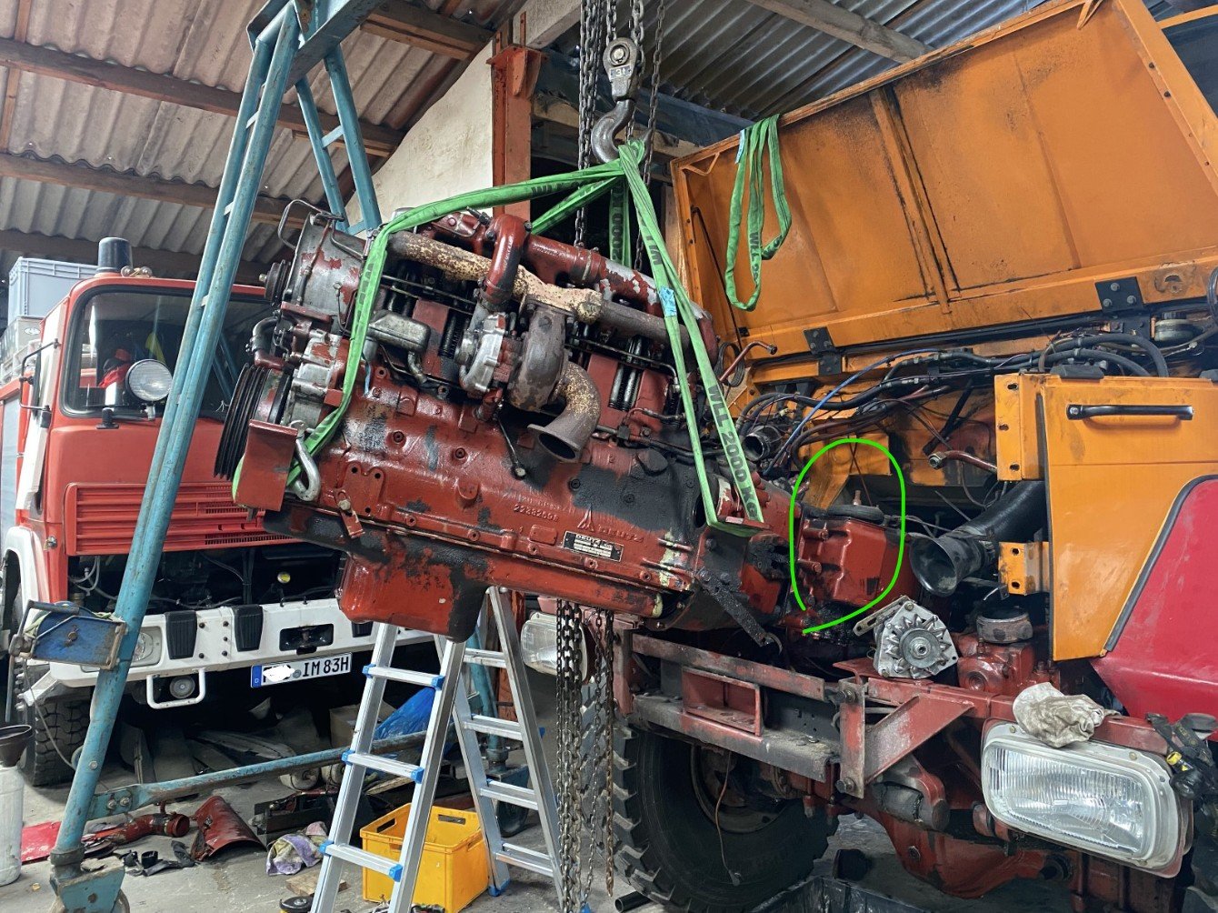

Screenshot 2026-07-10 130121.jpg (385.4 KiB) 1894 mal betrachtet
... falscher Motor (und auch Getriebe weil AK6-65) aber das ist die Direktschaltung passend zum Hauber.
Wenn du wieder ein 5 Gang nimmst ist das mehr oder weniger plug and play. Die Fernschaltung (vom Frontlenker Getriebe) kann ersetzt werden und evtl muss der Abtriebsflansch getauscht werden.
Wenn ich es nach Saverne (hab im Hinterkopf, dass du auch da bist) schaffe können wir ja mal drüber quatschen. Basti (dem der Hauber im Bild gehört) ist auf jeden Fall da. Die Frage ist ob das Getriebe auch nach unten raus geht (was in der Regel kein Problem ist), dann wär das in Darmstadt mit der Hebebühne recht schnell gemacht.
