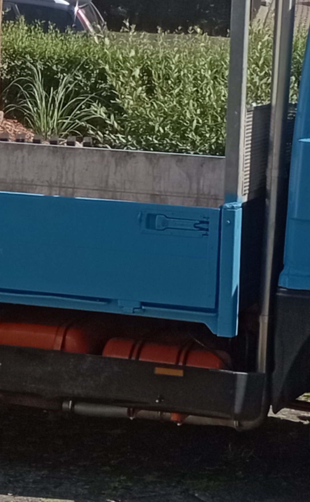

an meinem MAN G90 hab ich ein Flexrohr zwischen Ende Schalldämpfer und Rohr nach oben (wg. Kranbetrieb) wie im Bild mit einem Flexrohr gelöst. Ausgang Schalldämpfer und Edelstahlrohr hoch sind beide 70 mm. Das Felxrohr ist in der Mitte noch mit einer Schelle an einem Luftkesselhalter befestigt.
Schweißen ist bei Flexrohren so gut wie unmöglich, da es sehr viele Luftspalte darin gibt.
