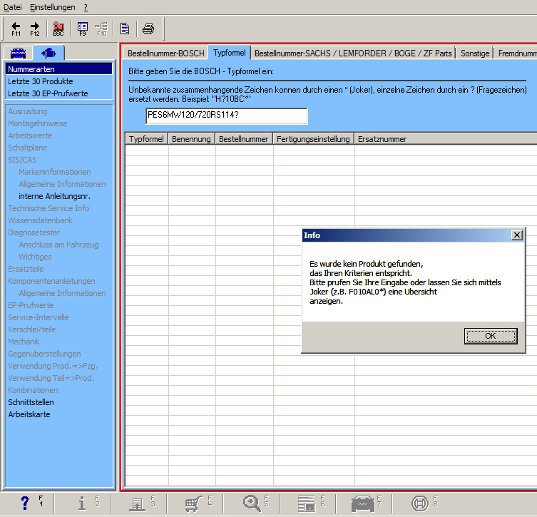

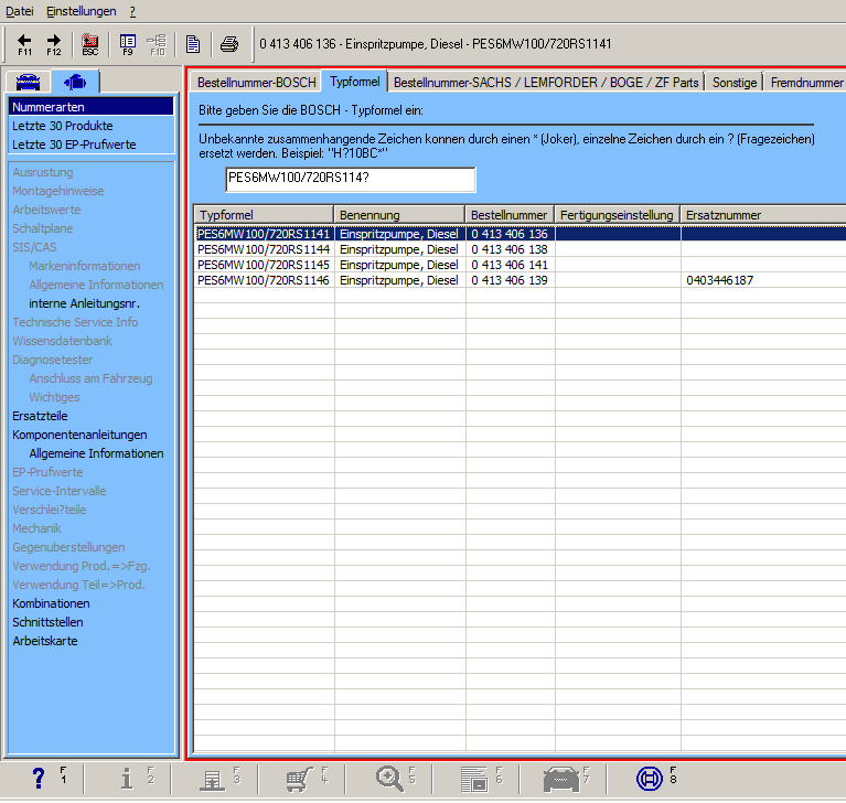

Hallo Uwe,
diese Bezeichnung bezieht sich nur auf den Hochdruckteil. Die gesamte Einspritzpumpe besteht außerdem aus einem Fleichkraftregler und einer Forderpumpe.
Daher ist die vollständige Pumpennummer vorzuziehen (z.B. Bosch 0 403 446 210).
Außerdem fehlt bei einer Bezeichnung eine Ziffer am Ende, und die andere wird nicht erkannt.

Dichtringe getauscht. Die Pumpe ist ne PES6MW100/720RS1144 RQV300-1300MW. Ist wieder dicht. Die Farbschicht war das Einzige was einfach sehr schlecht ging zum entfernen. Dreck war da eigentlich nix da der ja keine 45'000km Laufleistung hat.

PS @ Eugene. Die Softwaremaske kommt mir sehr bekannt vor. ESI Tronic?

Hallo Uwe,
genau, das ist ESI-Tronic
