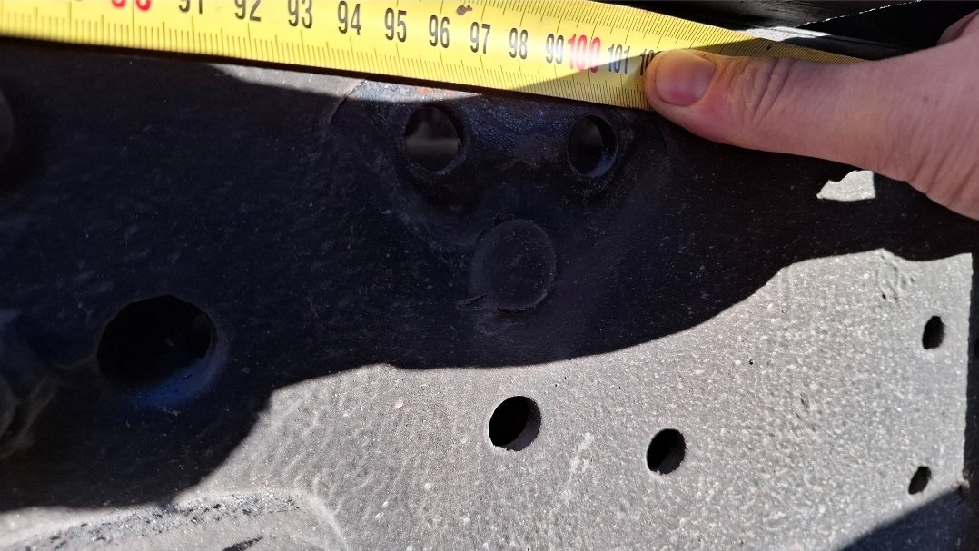

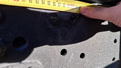

Ich habe seit 3 Wochen meinen Mercedes 1224 af bei mir.
Feuerwehr Aufbau ist schon runter.
Ich habe mir etliche Bilder und Videos angeschaut und da ich jetzt die Türen und Bleche ab habe, stehe ich auf dem Schlauch.

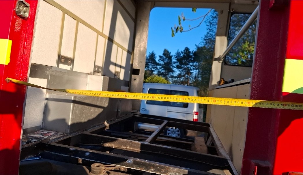

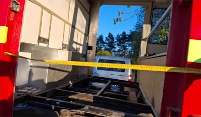

Bei den Videos und Bildern wird die hintere Wand wieder vorne so angeschweißt das die Türfälze ( hoffe ihr wisst was ihr meine) mit einer verschweißt werden und eine Art Kanal entsteht
Hier mein Problem

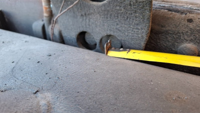

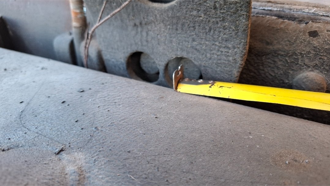

Die Kabinenlagerung/Federung wird genau um 1m nach vorne rutschen, da hier die passende Löcher sind. Das passt aber nicht mit den Türfalz. Der Türrahmen hat eine Breite von knapp 1m und das Türloch 88cm
Kann mir jemand hier auf die Sprünge?
Neuer Ansetzpunkt
Neuer Ansetzpunkt
Türöffnung
Türöffnung
Jetziger Punkt
Jetziger Punkt

Neue Löcher bohren.

Ich würde erst mal prüfen, ob auch alle Breiten des hinteren und vorderen Teil sowohl oben Mitte und unten identisch sind. Je nach Aufbauer und Fahrzeug gab es da nicht immer identische Maße und großzügige Toleranzen.
Vor dem Schnitt des vorderen Teil zur Stabilsierung vor zwei senkrechte Rohre anheften . Einfacher ist es nur vorne zu schweißen und einen neuen Rahmen zu bauen auf den sowohl die Lagerung und das hintere Blech aufgesetzt wird.
Ausschlaggebend ist die Position der Fahrerhauslagerung am Rahmen, ob da auch nichts im Weg ist. In den socialen Medien wird auch viel Pfusch weiter verbreitet und weniger Sachverstand. und logisches Denken und dann mehrfach dupliziert,
ohne je öffentlich zu werden. ;)

Danke für die Nachrichten.
Der hintere Teil ist wieder dran, sie steht ca 1cm auf jeder Seite raus, was mich nicht stört. Und im nachhinein, Ja, es wäre einfacher gewesen es komplett selber zu bauen. :angel:
