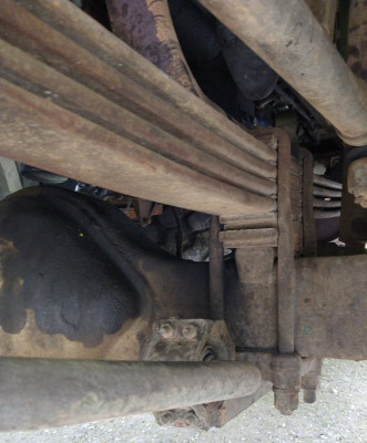

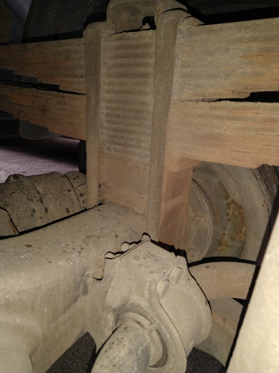

Hallo zusammen
Ich bin mir nicht ganz sicher ob der von mir begutachtete Iveco tatsächlich höher gelegt ist und ob das wieder zu entfernen wäre.
Anbei die Bilder,einmal Vorderachse ,einmal Hinterachse.
Paul

#2 Beitrag von Enzo » 2026-04-23 21:05:11
Moin, das sieht original ab Werk so aus.
Gruß Jens

Soll heißen dass die "Küchenpritschen" (das war dieses Fahrgestell ja mal bei der BW) von Haus aus so hoch sind ?
Paul

#5 Beitrag von Uwe » 2026-04-24 9:01:19
Paul6519 hat geschrieben: ↑
2026-04-23 22:15:06
Genau. Die Küchenpritschen waren gegenüber den anderweitig genutzten 110-17 nicht tiefergelegt...
Btw., die Federpakete beginnen aufzurosten - da würde ich gelegentlich mal beigehen.

Paul6519
Beiträge: 42
Registriert: 2026-04-10 13:01:10
Re: Höherlegung Iveco 110 17 AW
#7 Beitrag von Paul6519 » 2026-04-24 13:32:06
Enzo hat geschrieben: ↑
2026-04-23 21:05:11
Gruß Jens

#8 Beitrag von Paul6519 » 2026-04-24 13:33:29
Uwe hat geschrieben: ↑
2026-04-24 9:01:19
2026-04-23 22:15:06
Danke Uwe.
Ja , an das Thema werde ich dann auch rangehen
Paul

Beiträge: 11672
#11 Beitrag von Uwe » 2026-04-24 13:43:41
mit 385/55R22,5 kommst du noch ein Stück tiefer.
Bzgl Klötze ist an der VA der Abstand zu den Aggregaten zu beachten, die Klötze an der HA sind imho problemlos entfernbar.

Paul6519
Beiträge: 42
#14 Beitrag von Paul6519 » 2026-04-24 15:10:06
fridolin_22 hat geschrieben: ↑
2026-04-24 14:47:32
Wenn er die Klötze entfernt, wird er auch neue Federbriden benötigen.
Marc
Danke Marc.Das ist mir schon bewusst.
Mir ging es erstmal darum ob das machbar wäre.
VG
Paul
Woisch scho,oddr?
Paul6519
Beiträge: 42
#15 Beitrag von Paul6519 » 2026-04-24 15:12:10
2026-04-24 13:43:41
Danke für die Info Uwe.Mit den anderen Rädern sinds,wenn ich richtig liege,ca 3-3,5 cm.
VG
Paul
Woisch scho,oddr?

#18 Beitrag von Enzo » 2026-04-24 20:48:51
Mir erschließt sich so gar nicht der Sinn, ein Allrad LKW Fahrgestell tiefer zu legen. Kleinere Räder, ok....aber doch kein Eingriff ins funktionierende Fahrgestell. Hinten die Klötze raus, andere Briden, problemlos. Steht die Karre etwas schief. Vorne die drei Keile raus, kommst du 5-6 cm tiefer. Wie das dann mit dem Querstabi funktioniert, der am Rahmen und an der Achse befestigt ist, keine Ahnung. Und die Ölwanne hat auch nur paar cm Luft zum Diffgehäuse.
Aber gut, jeder wie er möchte
Gruß Jens
Paul6519
Beiträge: 42
#19 Beitrag von Paul6519 » 2026-04-24 22:04:05
2026-04-24 20:48:51
Gruß Jens
Servus Jens
Meine Frage war im Ursprung ja auch ob es sich hier an diesem Fahrgestell um eine nachträgliche Höherlegung handelt und ob es möglich ist diese wieder zu entfernen.
Ich benötige diese Höhe nicht zwangsläufig.
Und wie du schreibst,jeder wie er möchte.
Danke trotzdem und Gruß
Paul
