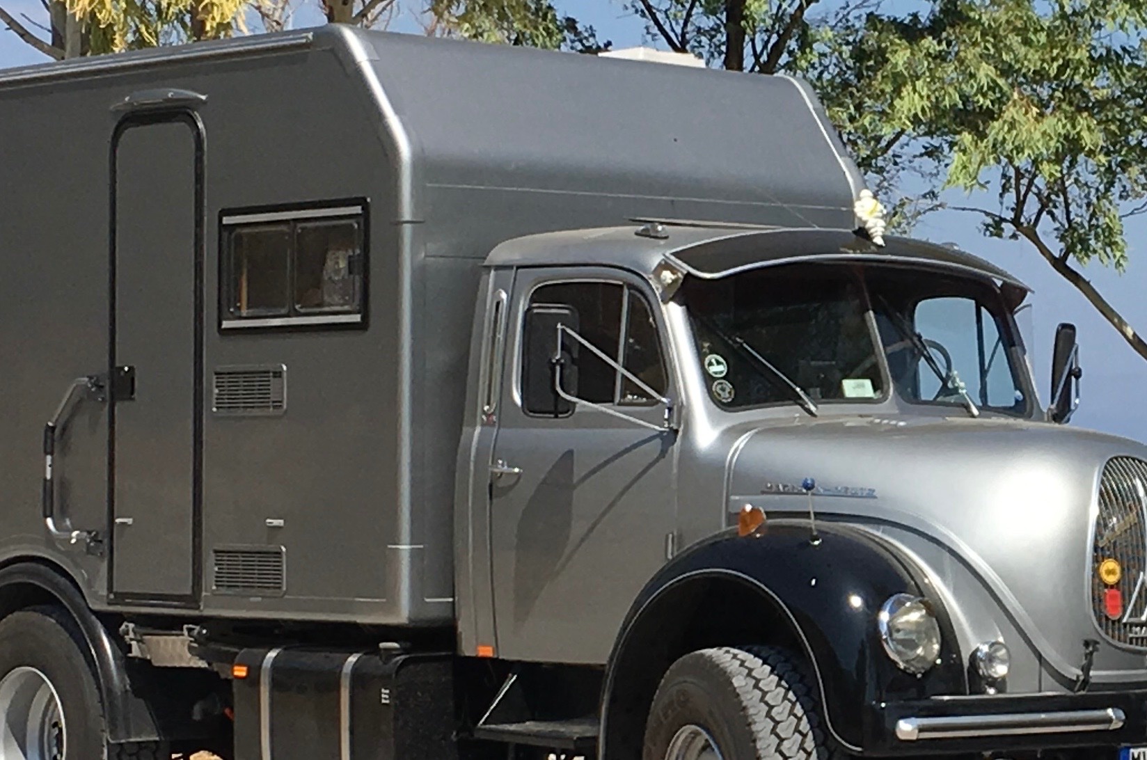

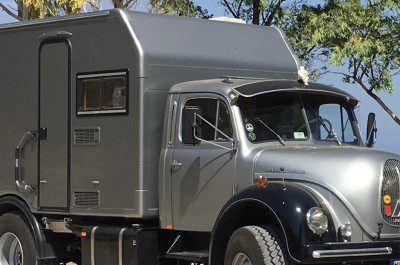

Endlich haben wir den einzigen Konstruktionsfehler unserer Siebdruck-Sandwich-Kabine beseitigt und die nach 12 Jahren rostenden Kantenwinkel aus Stahlblech durch deutlich breitere aus GFK ersetzt. Eine Schweinearbeit, aber trotz andauernder Arbeiten jetzt schon ein Erfolg.
Zukünftig werden auch Eckkalotten aus GFK die Kabine verzieren, sie sind schon in der Produktion.
Was mir zum Glück noch fehlt sind die passenden Winkel für meine Schrägen, nämlich mit 135° Winkel und 80er Schenkellänge in 3mm dick. Danach suche ich aber schon seit zwei Jahren.
Etwas Toleranz steckt in den Maßen drin, aber die Profile dürfen höchstens 4mm dick sein und auf keinen Fall kürzer im Schenkel.
Wer weiß sicher, woher ich ca. 6m solcher schrägen Winkelprofile beziehen könnte?

Rund! ... Und das sieht auch super aus.
Ich habe jetzt ein Angebot von Moser mit 200er Schenkellänge.
Diesmal kommt es mir auf Plug & Play an, irgendwann probiere ich mich vielleicht selbst mal am Laminieren.
