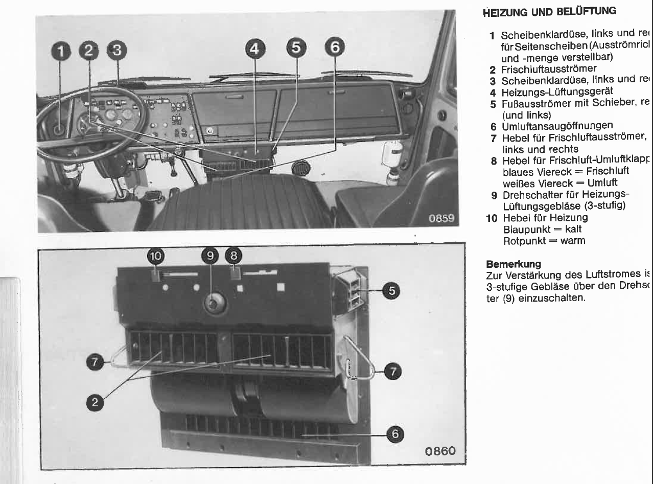

wichtig ist, dass die Auslässe 5 und 7 geschlossen sind, sonst strömt die Luft dort raus...

Vl muss man Hebel 7 Umlegen damit es oben raus kommt aber der rastet bei mir glaub ich nicht mehr ein

siehe #6 im Thread. Die beiden Hebel 7 sowie die Schieber an der Seite der Heizung müssen geschlossen sein. Ja, die 7er sind ggf. etwas zu leichtgängig - vorsichtiges Nachbiegen kann helfen...
