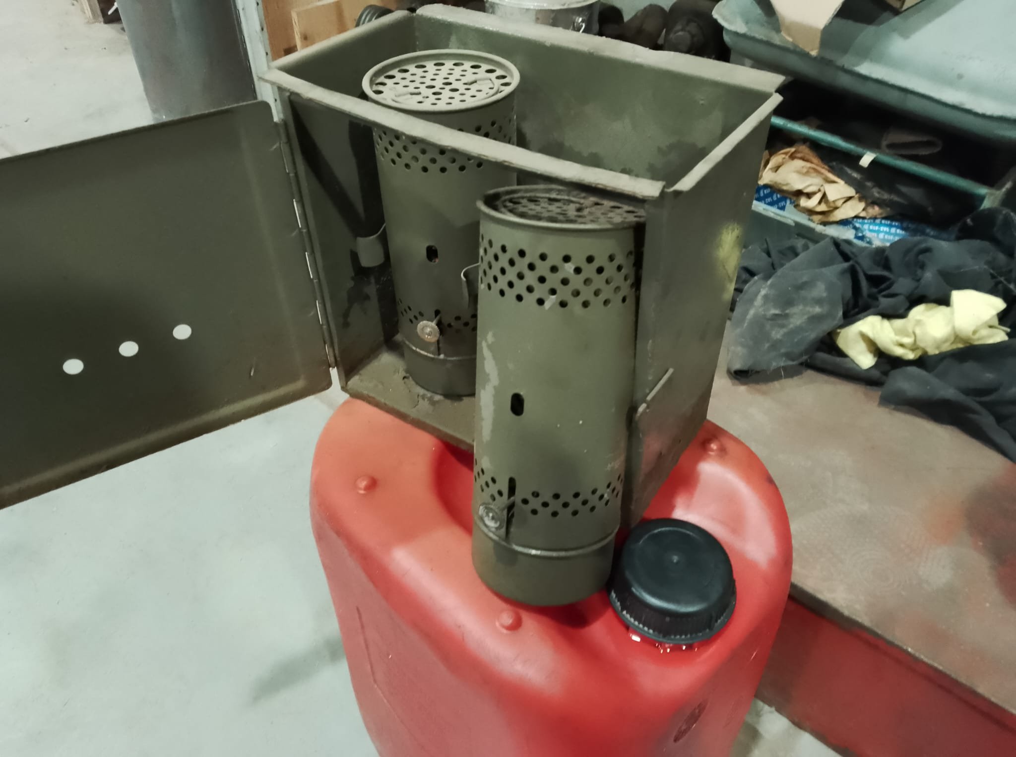

Robur hatte eine ähnliche Konstruktion am LO 2002A. Da ist auch so eine lustige Kiste außen am Batteriefach.

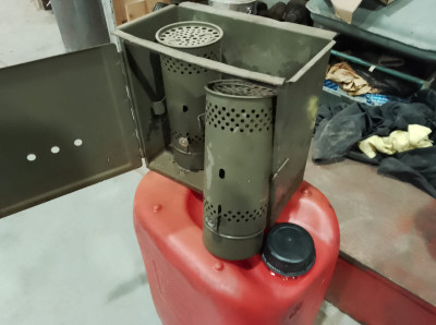

Beiträge: 1488
Re: Frost und technische Maßnahmen
#82 Beitrag von pete » 2026-02-02 13:06:32
Bei den W 50 in grün : Lötlampe für die Batterien und für die Ölwanne/ Kühlwasser .
Wärmetauscher Wasser/ Öl war erst außen an der Ölwanne, später dann integriert.

... ich meine im Osten war das eher ueblich ... ich meine mich an einen Batteriekasten mit Petroleumdochtlampen in er unteren Etage zu erinnern ... sollte wohl LO ode Wehfuffzsch der NVA gewesen sein ... Dochtbrenner sind sicher deutlich weniger kälteempfindlich als Vergaser / Drucklampen ...
... beim Tobi habe ich dunkel in Erinnerung dass die gesamte Alm mit Dochtlampen erleuchtet war ... eine entsprechende Fuellstation gabs auch ...
