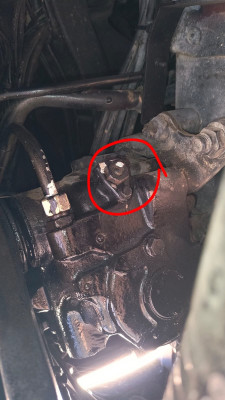

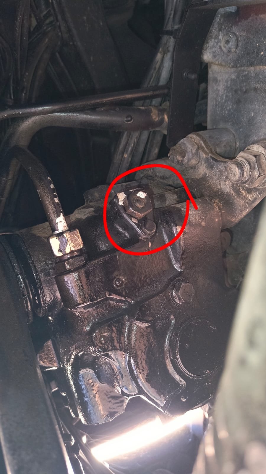

Wir sind jetzt in zagora bei Ali nassir. Der Keilriemen war es nicht. Der Mechaniker hat am Lenkgetriebe irgendein Regler neu eingestellt, seitdem läuft die Lenkung wie geschmiert. Ich kann bei Zeiten Mal ein Foto von dem Teil reinstellen, falls es jemand interessiert.

Hört sich nach dem Ventil für die Lenkbegrenzung an. Haben die auch die Ursache warum das verstellt war gefunden? Würd mich interessieren.

Ursache haben sie nicht gefunden. Sie habens einfach Mal ausprobiert. Hier ist ein Foto dazu.

Sowas habe ich noch nie gehört..... Ventil für die Lenkbegrenzung. Kann das jemand kurz erklären, das kann ja mal wichtig sein.

#15 Beitrag von LutzB » 2026-01-30 11:47:57
Bei vollem Lenkeinschlag macht es das System drucklos um die Achsschenkel zu entlasten. Hört man oft durch ein Pfeifen oder Schnarren, wenn das Lenkgetriebe diese Position erreicht hat.
Neueinstellung ist besonders wichtig, wenn auf größere Räder umgerüstet wurde und man den Lenkanschlag neu eingestellt hat.
