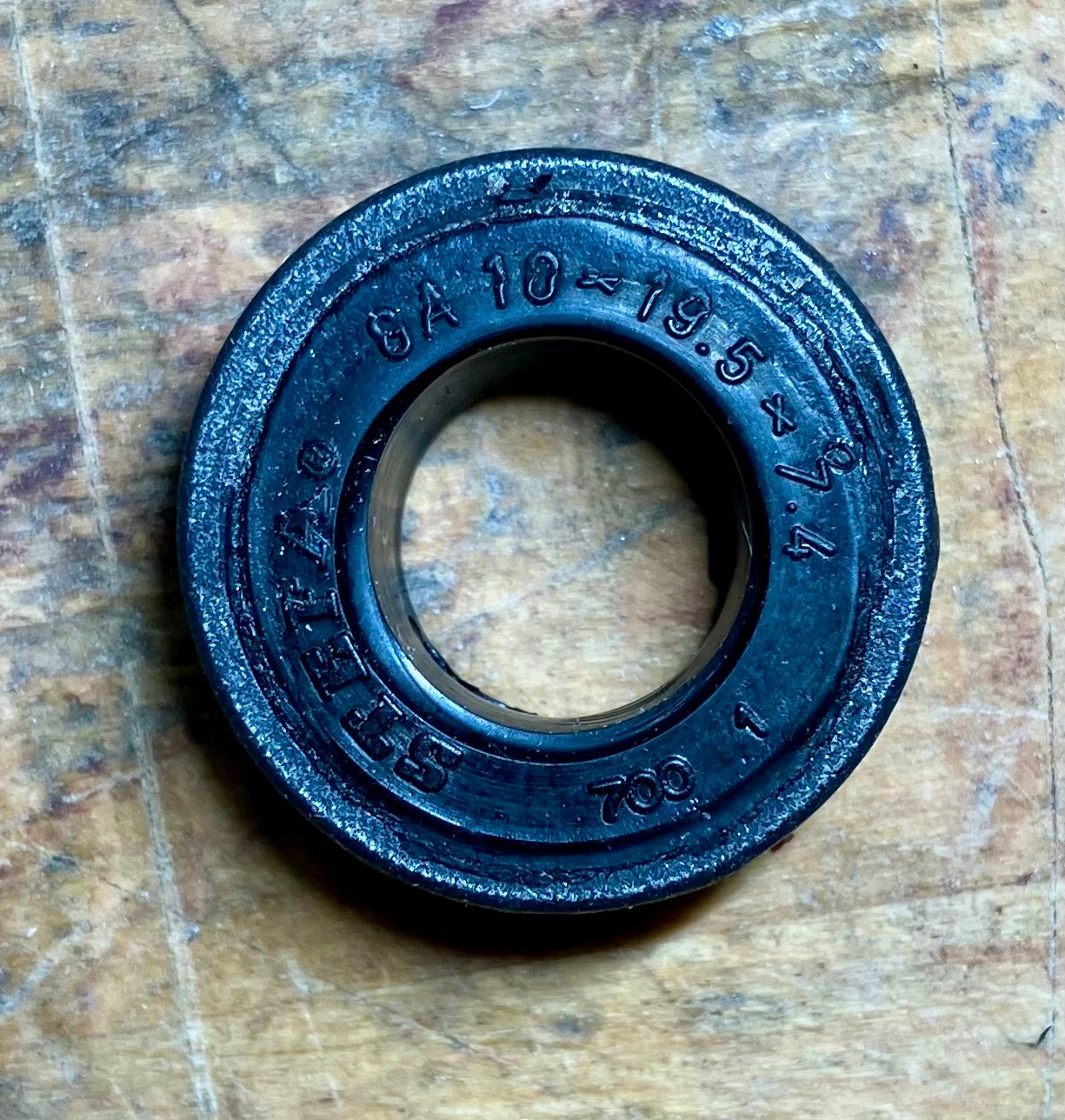

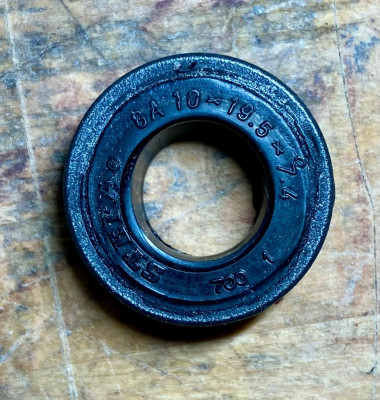

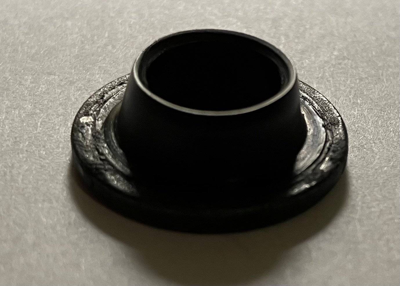

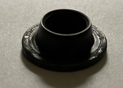

Hallo Forum,
leider verliert mein IVECO 110-17 Öl aus dem Tachoantrieb des Verteilergetriebes. Auf diesen Antrieb wird der Winkeltrieb montiert, der dann die Tachowelle antreibt. Die Dichtmanschette, die den Antrieb aus dem Verteilergetriebe abdichten soll, ist leider defekt und so gerät Öl in den Winkeltrieb bzw. "auf die Straße". Im Ersatzteilkatalog heißt das defekte Teil Druckmanschette und hat die Teilnummer 01272142. Verbaut war bei mir eine Dichtmanschette der Fa. STEFA mit den Maßen 10X19,5X7,4 (siehe Fotos). Kann mir evtl. jemand von Euch eine Bezugsquelle für dieses Teil nennen? Oder hat jemand eine andere Lösung parat? Wäre toll, In meinem Umfeld komme ich leider nicht weiter.
Horst

Hallo Horst,
ich habe zwar keine direkte Bezugsquelle für Dich, konnte aber die Iveco Teilenummer mit Hilfe alter Datenbanken auf
- ZF 1203 308 006
- Daimler A 303 997 22 40
- Faun 1090140
umschlüsseln.
Vielleicht kommst Du damit bei einer entsprechenden Niederlassung weiter.
Viel Erfolg.
Gruß Sebastian

Hallo Sebastian,
… mit der Umschlüsselung auf Daimler Nummer bin ich auf meinen Mercedes Händler zugegangen und ebenfalls die Auskunft bekommen, dass das Teil lieferbar ist. Es muss nur bestellt werde. Ich werde also hinfahren und bestellen, hoffentlich klappt es.
Ich werde auf jeden Fall berichten
Danke an alle, die sich eingebracht haben, hat mir alles weitergeholfen.
Horst

Hallo Forum,
… nach nunmehr einer Woche kann ich Vollzug melden. Ich habe die Manschetten bei der Mercedes - Benz Niederlassung bekommen. Eine Manschette habe ich eingebaut. Sie war schwer zu montieren. Der Innendurchmesser der neuen Manschette ist kleiner als jener der alten Manschette. Aber gut, dafür war die alte Manschette ja auch undicht. Eine Probefahrt konnte ich noch nicht machen, da mein Auto gerade nicht fahrbereit ist.
Danke nochmal an alle für die hilfreichen Beiträge.
