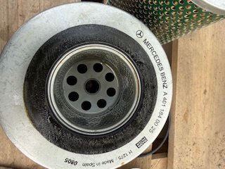

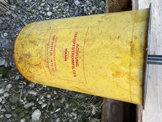

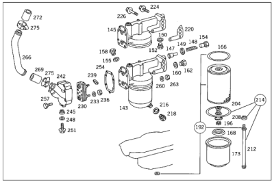

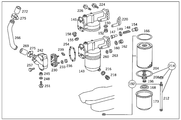

Mache gerade einen Ölwechsel mit Filter bei einem früheren Militär-LKW MB1217A mit OM 352A-Motor. Habe einen entsprechenden Ölfilter gekauft und musste feststellen, dass dieser nicht identisch ist mit dem der verbaut ist. Laut Betriebsanleitung sollte es so aussehen:
Hier der entsprechende Filter, den ich gekauft habe:
Und hier das originale Ölfiltergehäuse:
Und der verbaute Ölfilter:
Dieser hat eine extra Feder im unteren Teil (siehe Bild):
Was ist nun richtig?

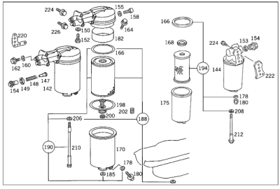

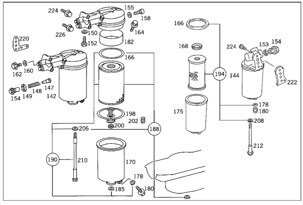

Ganz einfach: Je nach Motornummer wurden unterschiedliche Ölfilter verwendet.
Pos. 190 A 352 180 02 09 FILTEREINSATZ
MANN & HUMMEL NR. H1282 X
KNECHT NR. OX44D
HENGST NR. E198H D09
Fussnoten
045 BIS MOTOR 673404 BAUJAHR 1981
Pos. 192 A 401 180 00 09 .FILTEREINSATZ
MANN & HUMMEL NR. H1275X
KNECHT NR. OX71D
HENGST NR. E174H D11
Fussnoten
046 AB MOTOR 673405-999999 BAUJAHR 1981-1990 AB MOTOR 100001 BAUJAHR 1990
102 BIS MOTOR 911-913,950,951,974,975 923826 BAUJAHR 1988
Pos. 194 A 366 180 08 09 .FILTEREINSATZ
MANN & HUMMEL NR. HU947/1X
KNECHT NR. OX137D
HENGST NR. E197H D06
Fussnoten
103 AB MOTOR 911-913,950,951,974,975 923827-999999 BAUJAHR 1988-1990
Gruß Eugene.

#3 Beitrag von Mic1 » 2025-12-07 14:21:29
Super, vielen Dank für die ausführliche Info!

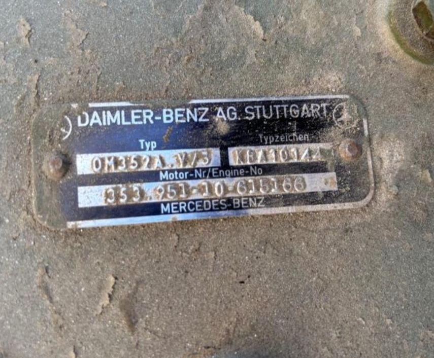

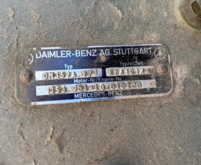

Habe folgenden Motor:
Somit sollte der Filter A352 180 02 09 verbaut sein, genau dieser den ich bestellt habe.
Jedoch wurde ein A401 184 00 25 vom Militär verbaut und gefahren :(
Habe mich auch gewundert warum unten am filter noch eine Feder ist und der einsatz nicht richtig auf dem originalen "Federteller" aufliegt (nur zur Hälfte)
Mic

#4 Beitrag von autotir » 2025-12-07 14:51:56
Hallo Mic,
Anhand der Motornummer auf dem Foto sollte Ihr Ölfilter wie folgt aussehen:
KNECHT NR. OX44D
Fussnoten
Gruß Eugene.
