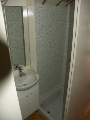

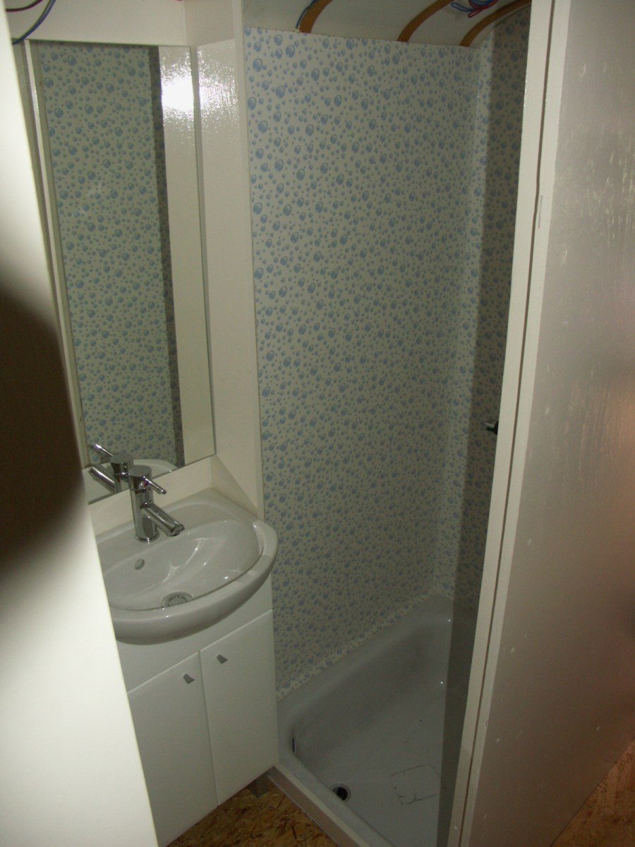

Unsere Nasszelle besteht aus 5mm PVC Hartschaumplatten

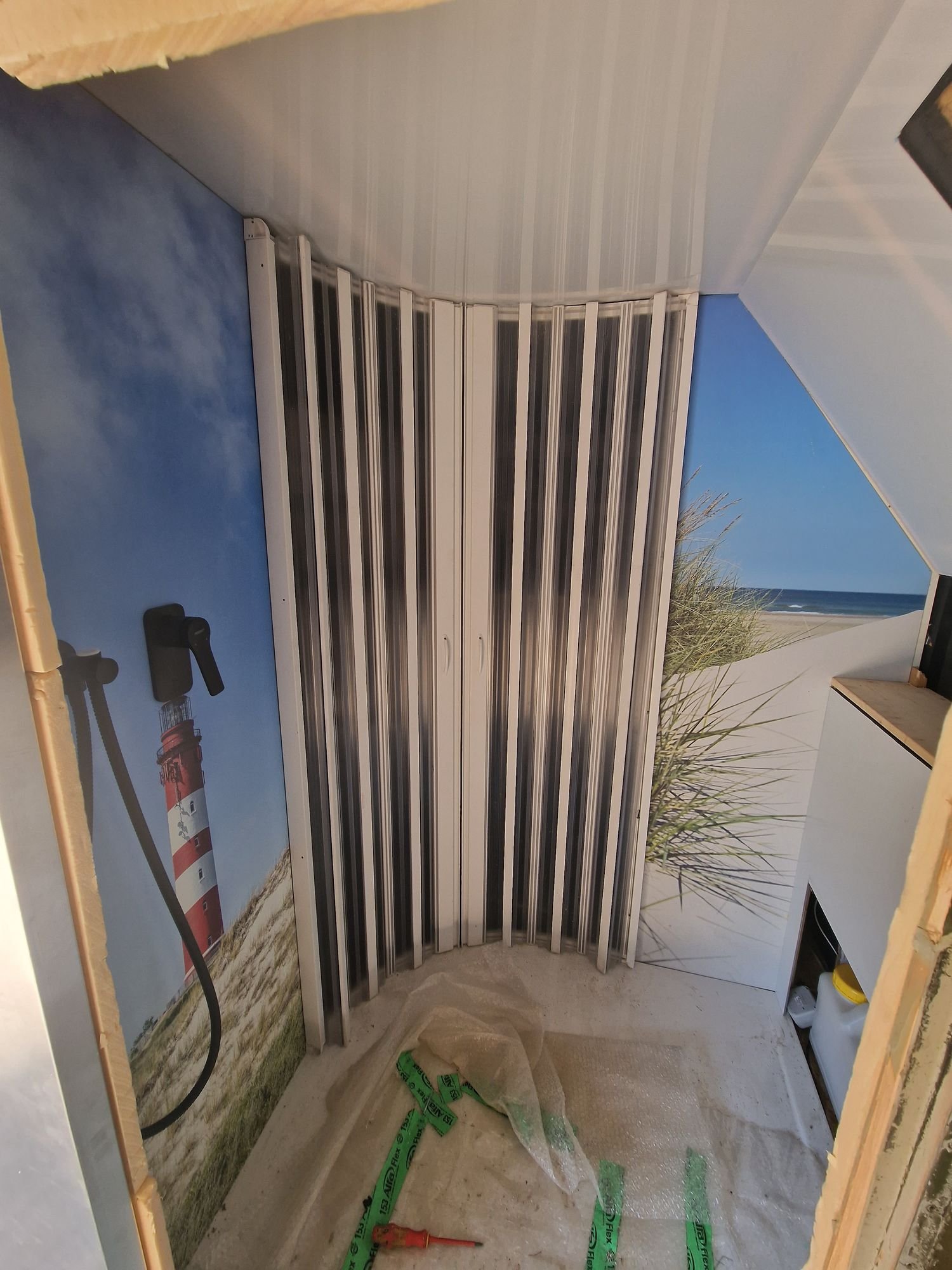

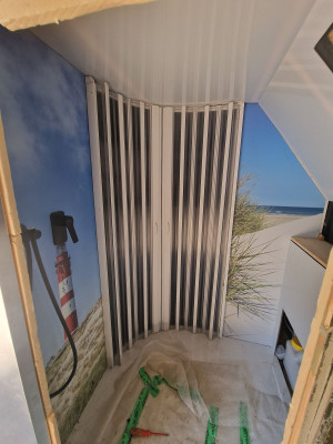

Wir haben vollflächig Alu-Dibond Platten verklebt.
Die lassen sich super verarbeiten und man bekommt ein fugenloses Bad (außer in den Ecken).
