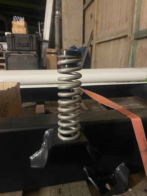

Hallo, ich habe für meinen Zwischenrahmen passende Federn nur die langen bolzen durch die Federn sind leider verschwunden nun benötige ich neue. Die U Scheiben haben ein 13mm Loch also sollten die Bolzen M12 sein.
Habt ihr eine Empfehlung wo ich diese her bekomme mit Muttern und in welcher Güte diese sein sollten?

Hy Maro, eigentlich sollte jeder gute Schraubenhandel das passende liefern können. Oder du fragst hier mal die Jungs dic sich damit beschäftigen [zb Badmetall (Bernd)].
Güteklasse 10.9 oder12.9 dann hast du was haltbares....

Was ist der Vorteil einer hochfesten (und damit ziemlich spröden) Schraube an genau diese Stelle ... durch die Feder wird in der Schraube keine nennenswerte Vorspannung aufgebaut ...

Ich hab passende Gewindestangen in V2A genommen mit selbstsichernden Muttern. Die Gewindestangen hab ich dann auf die richtige Länge uugeschnitten.

Auch wenn Edelstahlschrauben nicht rosten, würde ich diese nicht verbauen, da Sie eine geringere Zugfestigkeit und Härte haben als 8.8 Schrauben , dazu auch spröder und brechen schneller
Verschleiß und Abrieb wird schneller sichtbar. Gewindestangen in 8.8 gibt es auch mit besseren Korrosionschutz in feuerverzinkter Ausführung.
Wir verwenden M14 oder M16 Je nach Gewichtsklasse und nach hinten angepasste Längen in Abhängigkeit zum Weg, der bei Verschränkung immer kleiner wird.
Fahrzeugbauschrauben nach Norm in 10.9 werden für Verbindungen am Fahrzeugrahmen verwendet und weisen einen deutlich besseren Korrosionsschutz auf . Ab M12 sind das alles Feingewinde..

Bei mir werden die Federn nach vorn hin auch größer und die Schrauben für das Festlager sind in 10.9 mit dazu.
Re: Federlagerung Zwischenrahmen Kaufempfehlung Bolzen
Beim Festlager sind die auch sinnvoll. Um die Federn in Position zu halten braucht man die jedenfalls nicht und sind aufgrund der Materialstruktur vielleicht sogar kontraproduktiv.
Bei meinem Federrahmen werden die Federn auch von schnöden, verzinkten und auf Länge geschnittenen 8.8 M14 Gewindestangen gehalten. Sollten die mal den Koffer in Position halten müssen, hast du noch ganz andere Probleme...

Ich hab 10.9 Gewindestangen in M16 und schiebe diese von unten ein. Zum einfachen Handling ist an jeder Stange unten eine Mutter festgeschweisst. Mit dem Schlagschrauber kann man dann ganz einfach verstellen ohne groß gegenhalten zu müssen.
