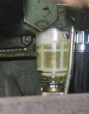

Mir ist allerdings aufgefallen, dass bei höheren Drehzahlen viel Luft/Schaum im Schauglas zu sehen ist.
Bei niedrigen Drehzahlen ist eigentlich kaum ein Pulsieren zu erkennen, vielmehr tropft es von oben ab und zu nach und alle paar Sekunden scheint sich das Niveau im Schauglas wieder zu heben.
Für mich sieht es so aus, als ob irgendwo relativ viel Luft ins System kommt.

Das Schnapsglas selbst bzw sein Fuß sind wiklich dicht? Schaum gehört da nicht hin.
Ist die Rücklaufleitung an der Saugleitung? Dann würde ich diese mal abtrennen als Versuch.

schau dir mal den Dichtring oben am Schnapsglas genau an.
Beim Hano hatte ich Filter und Dichtung mal getauscht und hatte ein ähnliches Problem.
Dauerte ewig (weil ja neu), bis ich mir den "neuen" Dichtring mal genauer anschaute.
Das war ein total labbriges, lumpiges Ding. Hast sich beim Festschrauben verschoben und Luft durchgelassen.
Bau den alten noch mal ein, vielleicht ists dann dicht.

Aber es ist nach wie vor ziemlich viel Luft im Schauglas zu sehen.
Hier ist ein Video bei Leerlaufdrehzahl:
[youtube]https://www.youtube.com/shorts/hpbUg9W0gyY[/youtube]
Trotzdem hat der LKW ordentlich Leistung und läuft subjektiv gut....
Kann man das so tolerieren oder sollte man da definitiv nochmal ran?

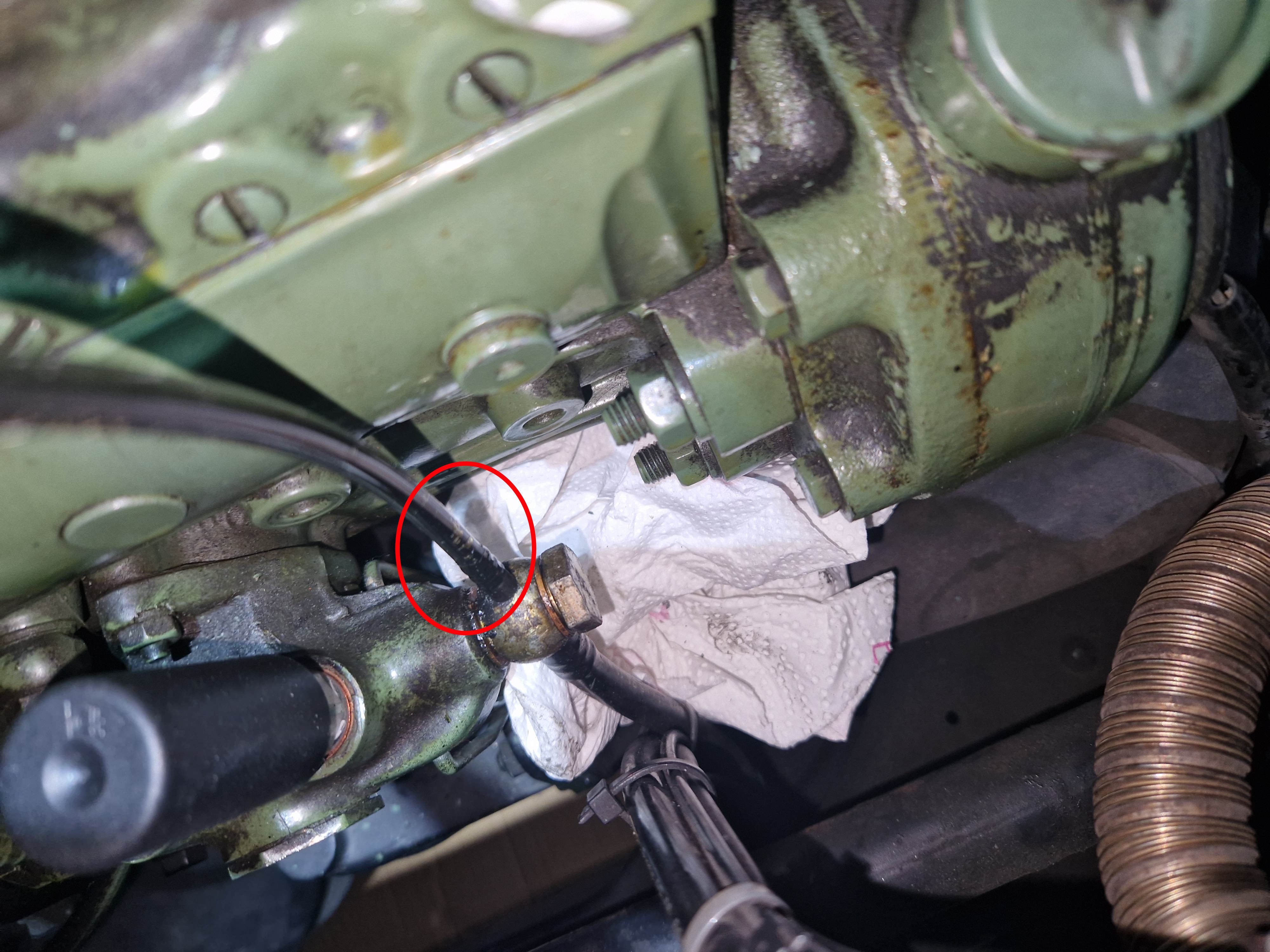

Wenn man die Leitung Überlauf der Leckölleitungen abmacht und verschließt sieht es genauso aus. Es wird einfach nicht besser...
ich will jetzt auch nicht auf Verdacht zum dritten Mal die Leitung neu machen.
Was mich auch etwas wundert: es kommt kein Diesel aus der Überlaufleitung, zumindest nicht im Leerlauf und auch nicht bei höherer Drehzahl.
Ist das normal oder deutet dies auf ein weiteres Problem hin?

Etwas Luft im Schauglas hatte mein alter Kurzhauber auch. Ich bin damit 20 Jahre ohne Probleme gefahren.
Würde das für normal halten und ignorieren.
