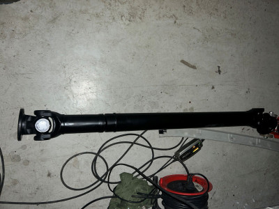

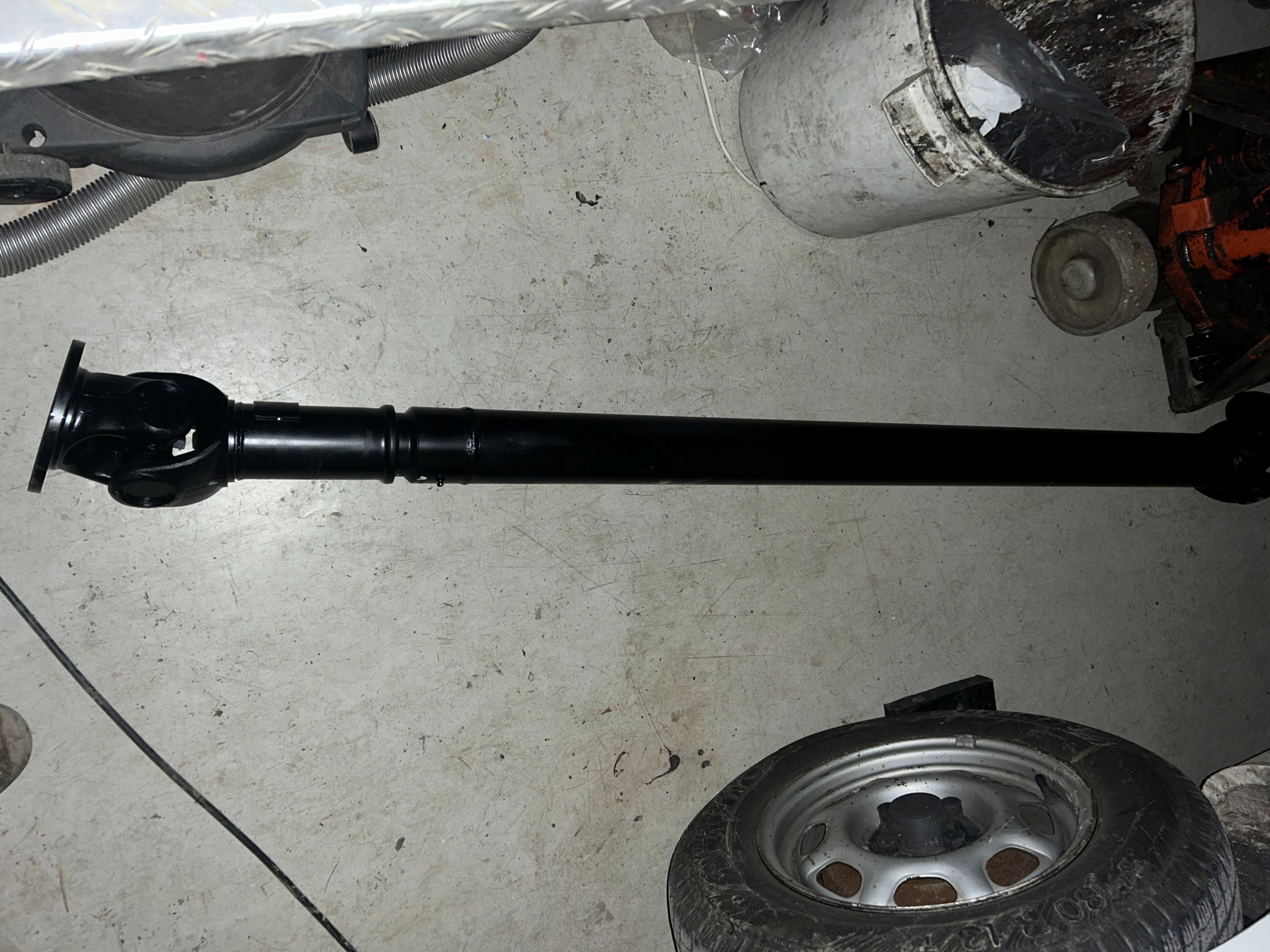

Guten Abend,

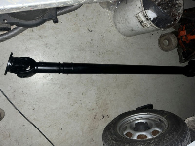

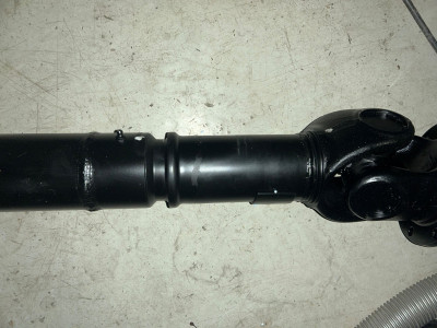

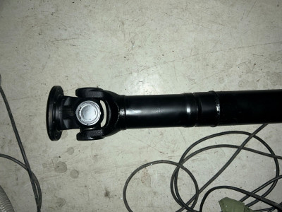

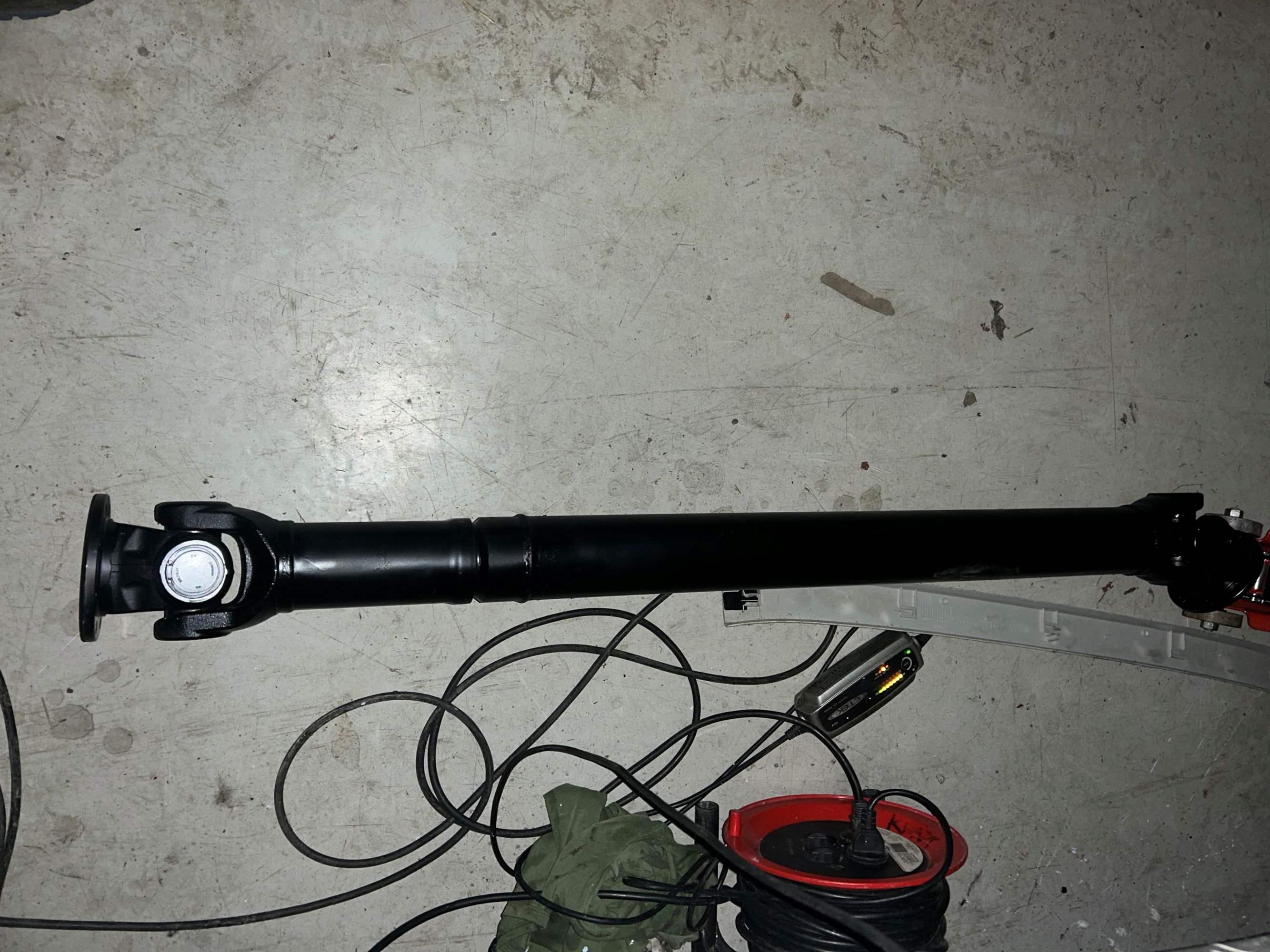

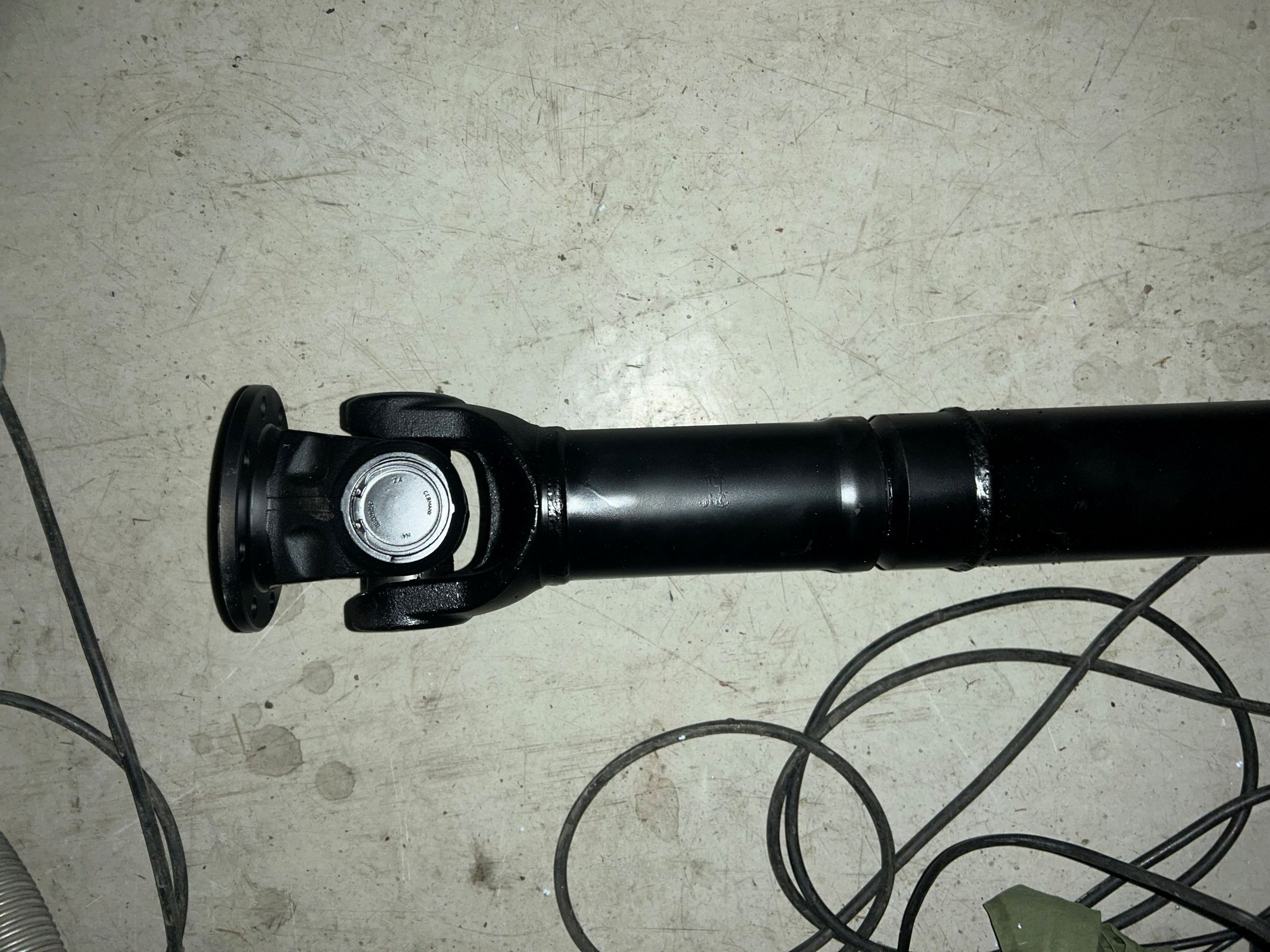

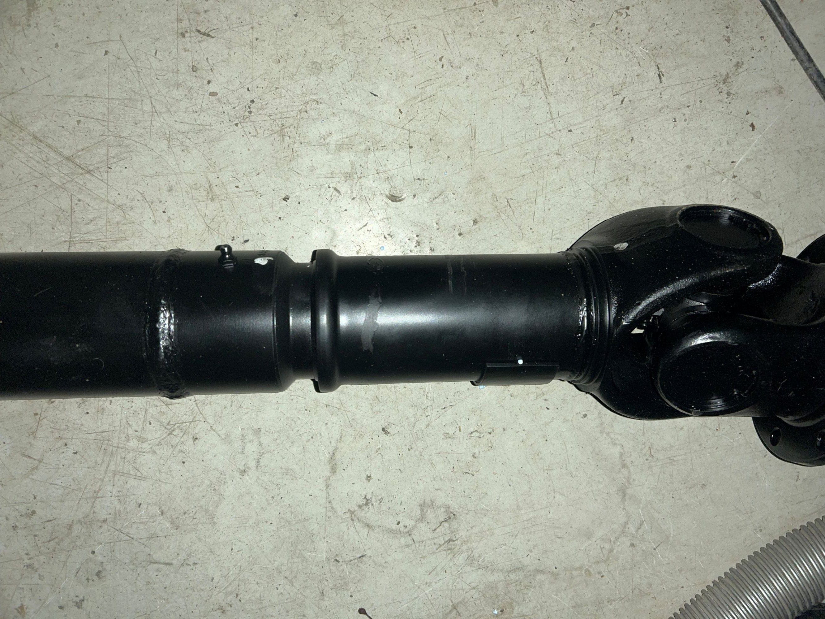

heute habe ich die beiden neuen Kardanwellen für der Mercur abgeholt. Die Schiebestücke sind von besserer Qualität und sollen besser ausgelegt sein, sagt der Gelenkwellenbauer.
Was das Hauptproblem ist, für beide Wellen, der Beugewinkel ist bei der Drehzahl zu hoch, daraus folgt: der nxBeta Faktor ist zu hoch. Es gibt keine Kardanwelle, die bei der Drehzahl und dem Beugewinkel am Mercur auf Dauer halten wird.
Tja, das Problem ist, das die Mercurbaureihe für Höchstgeschwindigkeiten um die 70 km/h konstruiert worden ist.
Meiner läuft jetzt 103 km/h bei Nenndrehzahl. Somit ist die Drehzahl der Kardanwellen zur VA und HA bei den gegebenen Beugwinkel zu hoch.
Ändern lässt sich das nicht, will das VTG nicht tiefer in den Rahmen hängen oder nur noch 70 km/h schnell fahren.
Mal schauen wie lange die jetzt halten.
Habe auch das radiale Spiel der Vierpunktlager am VTG vermessen ohne montierte Wellen.
VA 7 Hundertstel radial, HA 13 Hundertstel radial. Ich denke mal das ist OK
Die Neue Welle HA Schiebestück HA Welle VA Schiebestück VA Es ist wahrscheinlich, das die Wellen auch einen Einfluss auf die Schwingungen im Antriebsstrang haben. Hier hat der Mercur ja schon immer Probleme bei höheren Geschwindigkeiten.
Wenn die neuen Wellen montiert sind werde ich berichten jedoch dann in dieser Beitragsreihe: https://www.allrad-lkw-gemeinschaft.de/ ... 31&t=87211
Jörg
