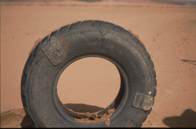

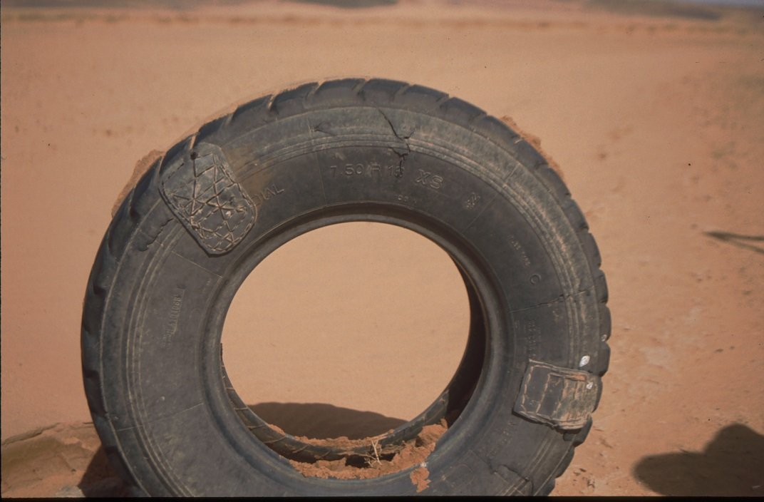

In anderen Ländern geht vieles. Was will man machen wenn Neuware knapp ist und das Geld auch?
Der Reifen auf dem Bild hat bestimmt auch seine Geschichte bevor er als Pistenmarkierung endete.
Andreas
