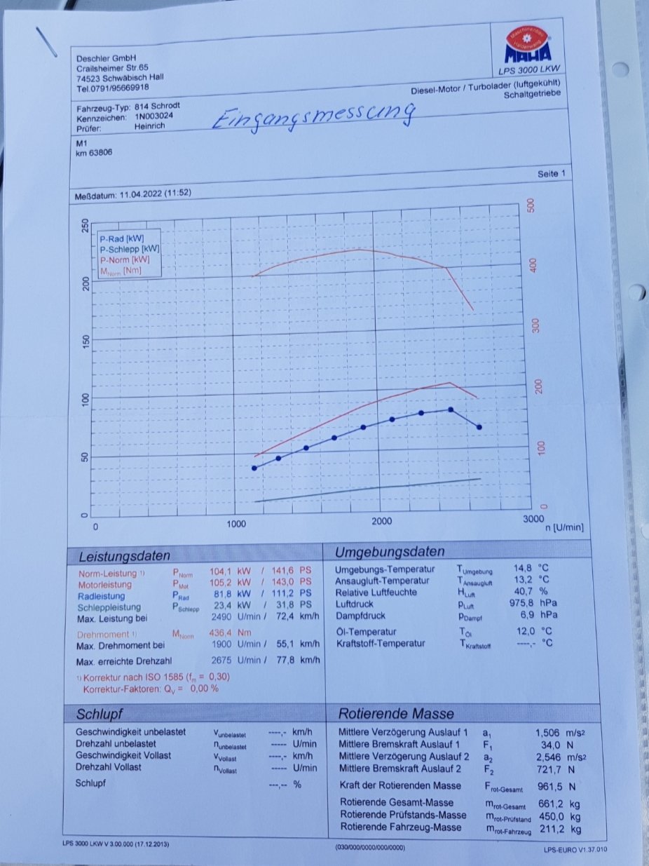

OM364LA im T2LN1 vom Freund.

Sehr interessante Bilder die du da zeigst. Was nehmen die ungefähr für so nen Spaß?
D ich den Motor selbst eingebaut hab weis ich ja es da für Aufwand ist. Zumindest sind dann alle Schrauben gängig.

Beiträge: 9602
Re: Teillastruckeln om364la im Mercedes 814d
#15 Beitrag von LutzB » 2023-08-22 15:17:16
Uwe hat geschrieben: ↑
2023-08-22 15:13:44
LutzB hat geschrieben: ↑
2023-08-22 14:40:15
Dieselmotor luftgekühlt - weise Entscheidung :D
:totlach:
So'n bissche luftgekühlt sind die doch alle.
lura hat geschrieben: ↑
2023-08-22 14:52:25
Kann man den Motor nach nach vorne rausziehen?
Geht nur nach vorne raus. Am Besten zusammen mit dem Getriebe.
akkuflex hat geschrieben: ↑
2023-08-22 14:56:25
Sachter leider nicht (seine Frau ist mit :D )
527 Nm, 176 PS – das ist eine modifizierte Version. Wissen Sie, worauf die OM364LA-Modifikation basiert? Euro 0 oder 1, 2? Wurde die Turbine im Motor geändert oder wurde lediglich die Kraftstoffpumpe modifiziert?
Beiträge: 9602
#21 Beitrag von LutzB » 2025-09-05 16:20:00
Es wurden ausschließlich Modifikationen an der Einspritzpumpe durchgeführt.
