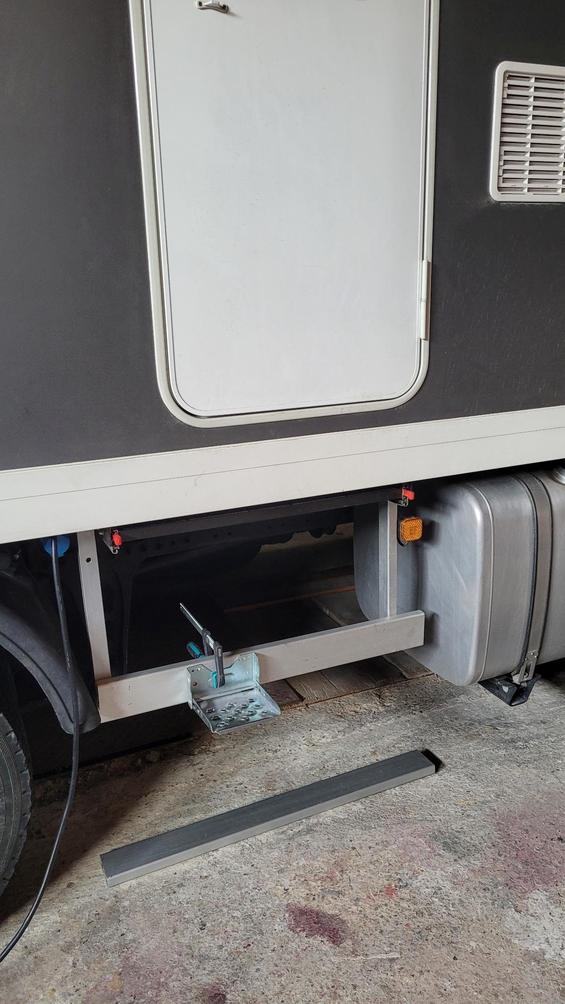

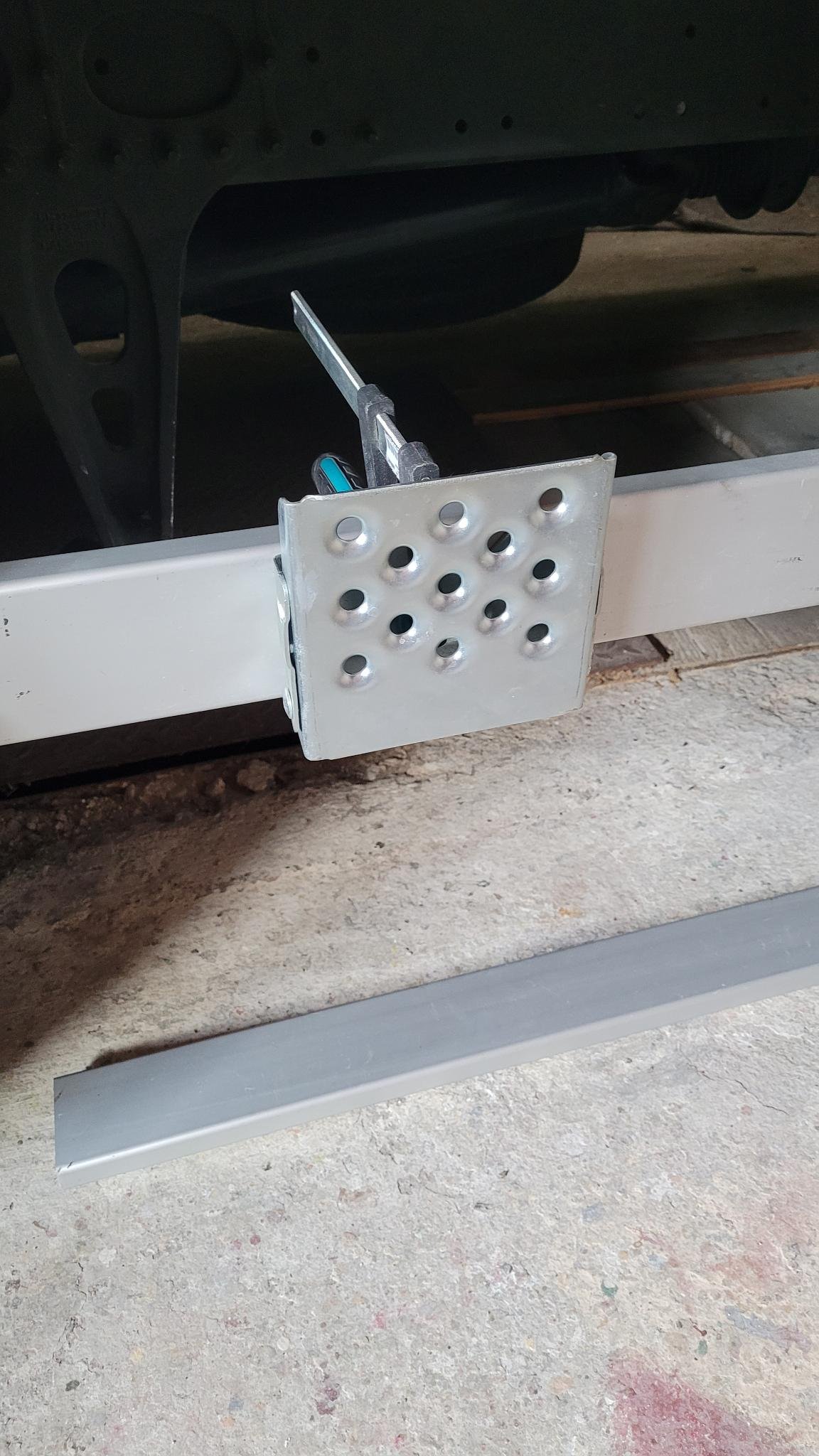

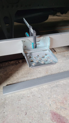

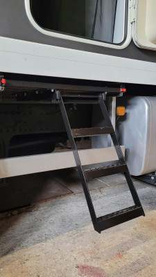

ich möchte gerne eine ausklappbare Trittstufe an einem seitlichen Unterfahrschutz anbringen, zum Noteinstieg. Kann mir jemand sagen, ob das TüV-technisch erlaubt ist?
Vielen Dank,
Alf1992

Re: Einklappbare Trittstufe am seitlichen Unterfahrschutz erlaubt?
#2 Beitrag von Alf1992 » 2025-07-29 14:58:44
Hallo Jürgen,
aus verletzungstechnischer Sicht ist das Ding suboptimal.
Wenn Du vergisst es einzuklappen, rasierst Du damit ggf. Radfahrer oder Fußgänger.
Es gibt kurze Einschubleitern mit 2-4 Stufen, die man unter den Koffer montieren kann.
Diese sind als Expressleiter für Einkauf, Notfall, etc. auch sehr gut zu gebrauchen,
und hat sich bei mir auch bei beengten Platzverhältnissen gut bewährt.
#3 Beitrag von querys » 2025-07-29 16:13:42
Meines Wissens ist es nicht zulässig den UFS zu verändern/anzubohren.
Was spricht denn da gegen direkt auf den UFS zu steigen?

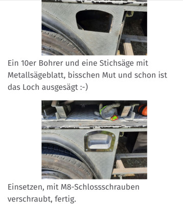

Der UFS sieht ja eh nach Eigenbau aus ... also mir kam grad beim Anschauen die Idee das ganze Querrohr mit Schanieren klappbar zu machen. :D
Die Hinterseite dann mit sowas https://www.jh-profishop.de/p/mehlhose- ... 1633737403 bekleben, vor ungeabsichtigtem Abklappen noch ne Verieglung, sieht auch besser aus als ne angespaxte Stufe :cool:

die Trittstufe ist so nicht zulässig, sie unterschreitet den für einen Seitenanfahrschutz geforderten Mindestradius. Außerdem, alles, was seitlich ausklappt, wird mindestens ein Mal vergessen und erzeugt dann einen Blechschaden. Daher würde ich dort auch keine Ausklappleiter montieren. Ich würde einfach etwas rutschsicheres Trännenblech auf die Profile Nieten und dann direkt über die Profile des Seitenanfahrschutz einsteigen.
Bezüglich der Zulässigkeit:
erst einmal handelt es sich um einen Seitananfahrschutz, und nicht um einen Unterfahrschutz. Ein Seitenanfahrschutz unterliegt keiner Bauartprüfung, die Teile benötigen keine Zulassung. Sie missen der für das Baujahr gültigen Richtlinie entsprechen, ich erinnere mich an 1kN Druck von außen und mind. 100mm Profilhöhe und irgendwelche Maximalabstände. Entweder selbst recherchieren oder beim Prüfer nachfragen.
Zudem gibt es so etwas wie eine “in etwa Wirkung”: Ich fahre z.B. ein Sandblech als Seitenanfahrschutz. Das entspricht wegen der Lochung nicht der mindestprofilhöhe von 100mm. Da es dafür aber ein 400mm hohes Blech ist, leitet es Radfahrer genauso, wenn nicht sogar besser, zur Seite und ist daher zulässig. Dasselbe gilt für Staukästen ect. wenn der Deckel den 1kN aushält.
Hat der Staukasten eine Zulassung, muss man den Nachweis für die Eignung nicht selbst bringen und spart sich den entsprechenden Aufwand.

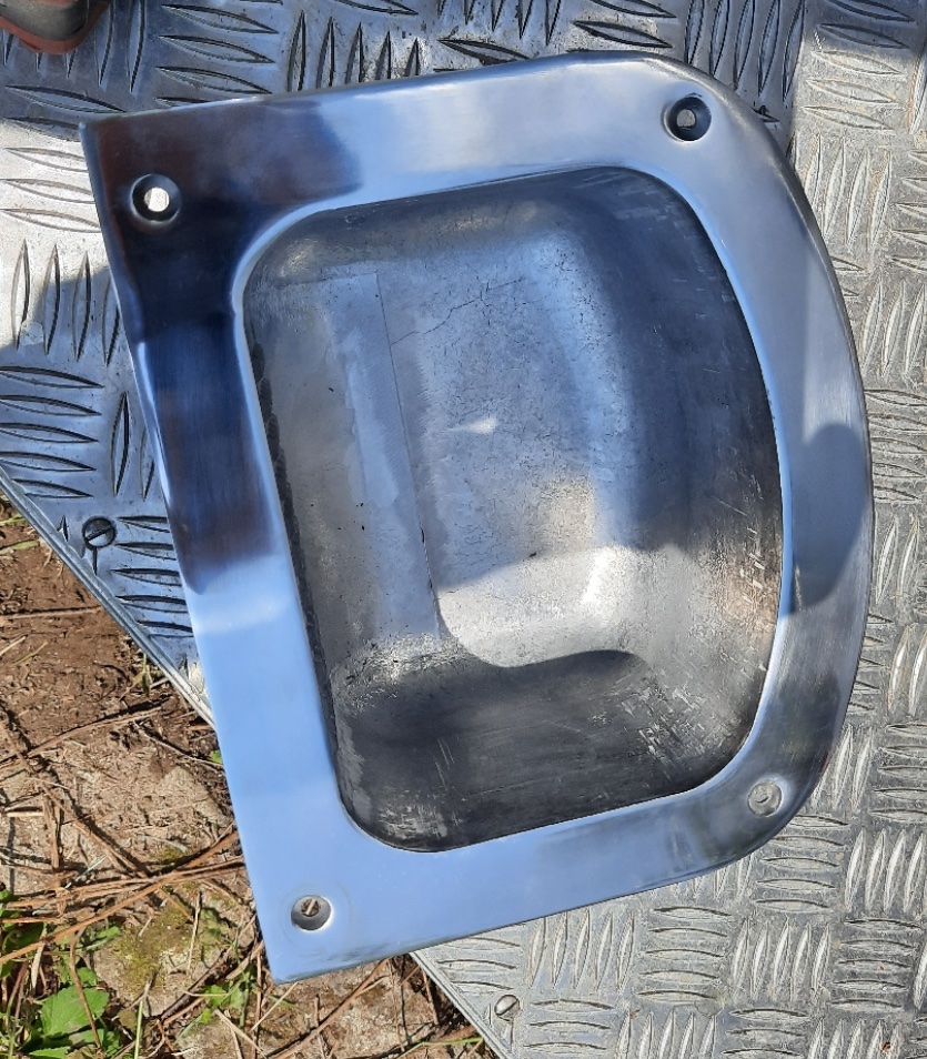

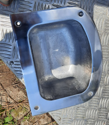

Was als Trittstufe wirklich was taugt ist sowas hier:
Hab ich glaub von ebay
Carsten
Is halt immer was :)
querys
Beiträge: 1648
Wohnort: Rösrath
#20 Beitrag von querys » 2025-08-01 20:17:13
brummiwomo hat geschrieben:
2025-08-01 18:56:19
Ah genau das richtige, um bei einem Dieseltank ne Stufe nachzurüsten :joke:
Sorry :D :spassbremse:

brummiwomo
Beiträge: 1269
Wohnort: Nähe Stuttgart
#21 Beitrag von brummiwomo » 2025-08-01 20:45:17
Jo bisschen sikaflex zum dichten, passt.
Oder die schräublein einfach mal etwas fester anziehen :)

felix
Beiträge: 6205
Wohnort: Kalletal
#22 Beitrag von felix » 2025-08-02 11:20:55
nur blöd, im Tank a die M8-Muttern von den Schlossschrauben gegen zu halten. Ich würde Nietmutten nehmen!
Ohne Albernheiten: die Stufe sieht für mich nicht sehr hoch und nicht sehr tief aus, kann ich mit Gr.49 S3-Schuhen mit Schutzkappe dort noch zuverlässig treten?
Ich würde definitiv über das Profil des Seitenanfahrschutzes aufsteigen und gut. Die Kante entweder mit Tränenblech oder nur mit einer Beschichtung rutschfest machen und gut.

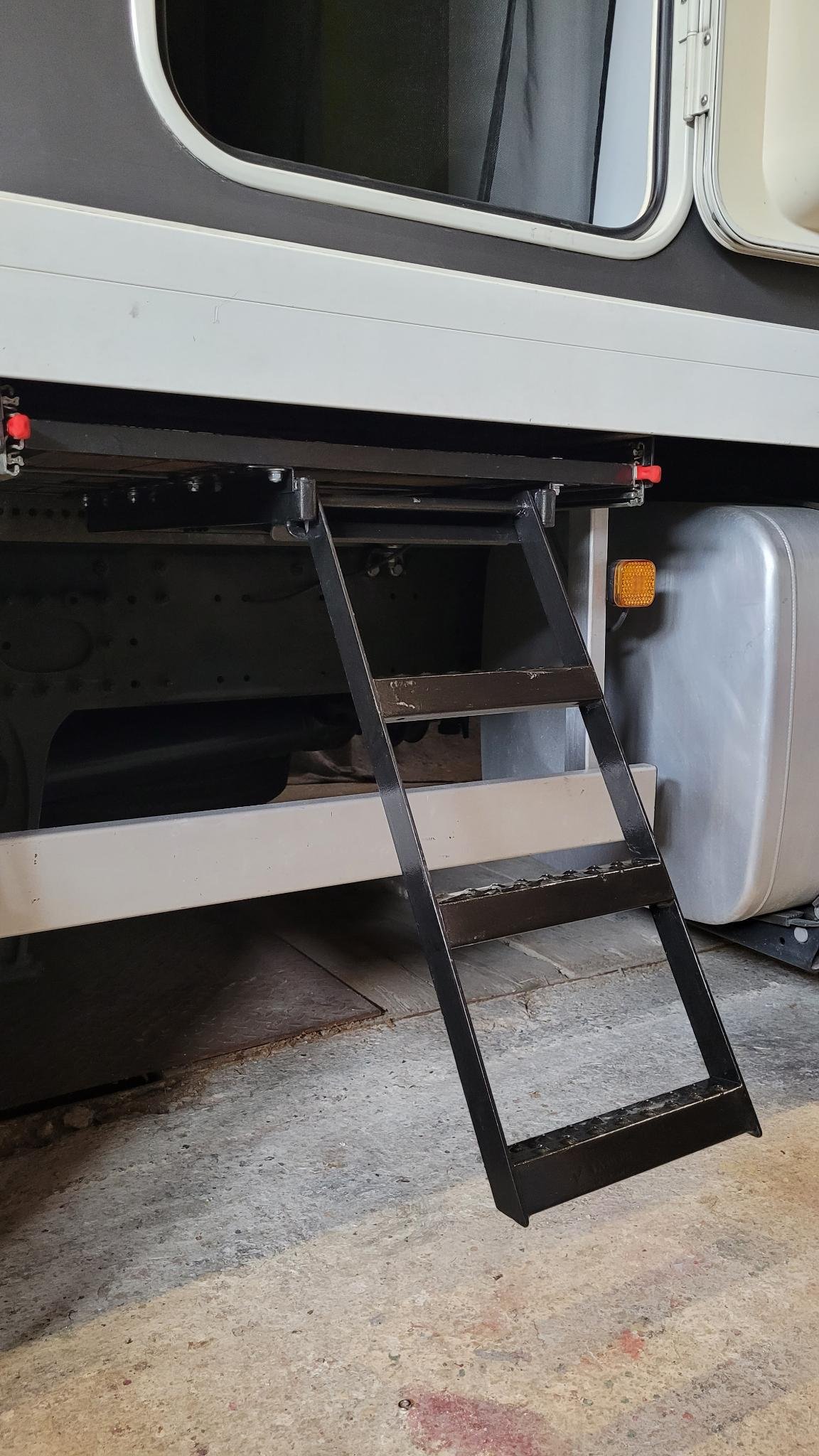

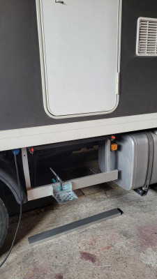

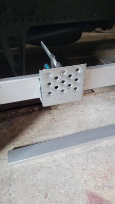

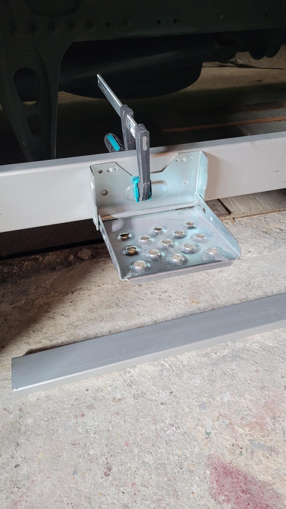

Meine Lösung sieht jetzt so aus. Die Treppe kommt von einem italienischen Hersteller und war mit 70 EUR sehr billig. Entsprechend auch das was man bekommt.
D.h. ich musste erstmal alles entgraten und dann mit Schutzlack lackieren. Danke für Eure Beiträge zu diesem Thema !
#24 Beitrag von Alf1992 » 2025-08-06 9:02:53
Hallo Harry,
eine schöne Lösung als Expresseinstieg, mit der ich bei mir auch sehr zufrieden bin.
Habe allerdings die verzinkte Version verbaut.
Bei mir hat der Prüfer noch eine zweite (zusätzliche Sicherung) gegen
unbeabsichtigtes herausziehen gefordert. Ist mit einem Riegel einfach zu bewerkstelligen.
