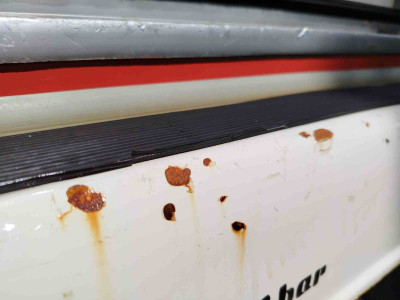

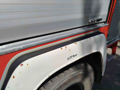

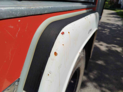

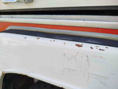

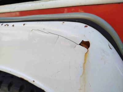

an meinem Magirus hab ich Probleme mit oberflächlichem Rost an den hinteren Kotflügeln. Soweit ich das beurteilen kann, hab ich aber keine Durchrostung, zumindest sehen sie von der Unterseite aus noch intakt aus und den Schraubendreher-Test haben sie sich gut überstanden
Wie gehe ich da am besten bei der Beseitigung und Eindämmung vor? Die Flecken mit Rostumwandler behandeln und mit der Sprühdose drüber wird wohl nicht besonders erfolgreich werden, nehm ich an?
Vielen Dank und viele Grüße

schleifen(nicht nur den Rostpunkt sonder bis Metall kommt)Rostumwandler ,versiegeln, gegebenenfalls spachteln, grundieren,lackieren, so würde ich es machen.
gruss Armin
Es gibt Rostumwandler mit Grundierung aus der Sparydose(2-1) einwirkzeit beachten.beim grossen A zu beziehen.

Mit CSD-Scheibe schleifen (trägt nur Lack und Rost aber kein frisches Metall ab), Rostumwandler oder besser Rostentferner drauf, einwirken lassen, nach Vorgabe abwaschen, trocknen lassen, entfetten, grundieren, lackieren.

der Aufwand ist letztlich eine Frage des persönlichen Perfektionismus. Am längsten Ruhe wirst du haben, wenn du die Teile abbaust, da du nur so überall gut rankommst und gleichzeitig den verborgenen Rost in den Dreckecken beseitigen kannst.

Wie Uwe schon geschrieben hat, erstmal demontieren. Du wirst dich wundern, wo noch so alles Rost stecken kann.
Ich würde mich an deiner Stelle auf ein Verfahren zur allgemeinen Rost Bekämpfung einschießen. Sonst wird es irgendwann unübersichtlich, was wo wie bearbeitet wurde....

Jo, immer einen abbauen und UK und Kotflügel entrosten und neu beschichten. Auch an das Profilinnere denken. An den Kotflügeln beim BRD waren teilweise Bleche neu eingesetzt.
