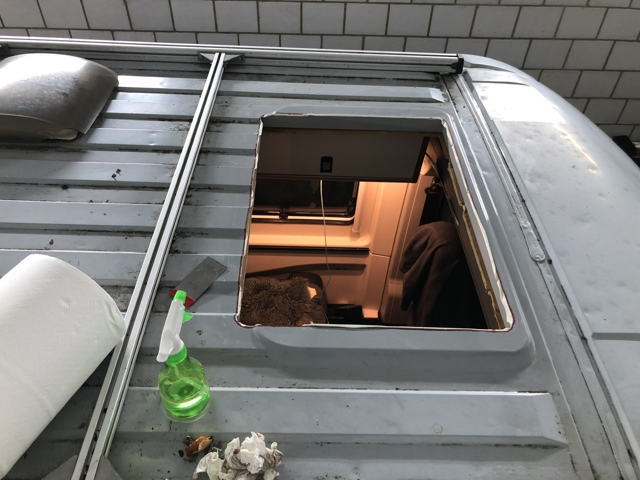

bei uns hat es am Sonntag Abend mächtig gehagelt und dabei hat es mir die Dachhauben vom Camper zerschlagen.
Bei der 700/500 gibt es die Dachhaube nicht mehr als Ersatzteil. Remis hat die Form für die Produktion kaputt gemacht und findet es ok, dass nun zigtausende Käufer ohne Ersatzmöglichkeit dastehen.
Hab jetzt schon ein Dometic Heki in der gleichen Nenngröße bestellt und hoffe, dass es ohne viel Gefummel in den Ausschnitt passt.
Das ganze natürlich wenige Tage vor dem Pfingsturlaub. Zum Glück dieses mal ohne Fähre.
Welchen Kleber sollte ich mir bestellen? Momentan ist noch eine elastische Masse zwischen dem Lukeneinsatz und dem Blech. Ist ein Ducatodach mit den üblichen Sicken. Hoffe, ich kann die Adapterplatte noch verwenden. Brauche ich noch Aktivator?
Thx

Abtupfbare Butyl-Dichtmasse ist die Methode der Wahl.
Das oben genannte von Deka oder das Konkurrenzprodukt von Sika:

Ah ok,
da war ich gedanklich wohl schon auf dem falschen Dampfer. Die Hauben werden nicht aufs Dach geklebt, sondern werden mit dem Innenrahmen verspannt? Dazwischen dann die Dichtmasse?

ja, genau. Nicht kleben - das bleibt evtl. nicht dauerhaft dicht...
- Beiträge: 18863
Re: Dachluke auf Blech - welcher Kleber?
Warum?
Klar, man kann die Dachluke nach dem Kleben nicht mehr so leicht entfernen wie bei Dichtmasse.
Aber warum sollte es mit Kleber statt Dichtmasse undicht werden?
Die Fälle, in denen Leute um Rat fragen wegen undichter Fenster oder Dachluken, sind die, in denen geklebt wurde.
Also zunächst anekdotische Evidenz.
Dazu die Theorie:
Warum nicht nur kleben?
Erschütterungen und Bewegungen:
Dachfenster sind ständigen Bewegungen und Erschütterungen ausgesetzt (z.B. durch Wind, Temperaturänderungen). Eine rein klebende Befestigung kann diese Belastungen nicht zuverlässig aushalten und kann zu undichten Stellen führen.
Dehnung und Kontraktion:
Materialien dehnen sich bei Hitze aus und ziehen sich bei Kälte zusammen. Eine elastische Abdichtung kann diese Bewegungen ausgleichen und verhindert, dass die Verbindung reißt.
Nacharbeiten:
Falls doch eine Undichtigkeit entstanden sein sollte, kann ich bei Dichtmasse das ganze rausnehmen und ordentlich nacharbeiten. Wenn verklebt ist, dann bleibt nur Drüberschmieren (mit zweifelhaften Erfolgsaussichten - der Kapillareffekt lässt grüßen)

ich würde sagen, Dichtmasse klebt zwar, hat aber nicht den Hauptzweck, die Luke zu fixieren. Da würde ich mich nicht ausschließlich auf die Dichtmasse verlassen, sondern durch Klemmen, Schrauben, Kleben oder was auch immer erstmal dafür sorgen, dass die Luke grob an ihrer Position bleibt. Die Lücken füllt dann die Dichtmasse.

Dichtmasse (oder alternativ Butylschnur) "bappt" zwar, klebt aber eben nicht. Und der Hauptunterschied: sie härtet im Gegensatz zum Kleber nicht aus, sondern bleibt elastisch.Johannes D hat geschrieben: ↑2025-06-03 14:34:33Hi,

Der Kleber "härtet" aus und bleibt etwas elastisch, die abtupfbare Butyl-Dichtmasse bleibt plastisch (nicht aushärtend) verformbar. So verstehe ich diese Begriffe - ich hoffe, es ist korrekt.

Richtig,
die Luke also nicht nur mit Dichtmasse ankleben.

Hallo Alex, das sieht ja leicht gruselig aus, hoffe das zumindest der inner Teil der Scheibe gehalten hat.
Ich habe meine Luke auch mit Dikasil eingesetzt, Da ich bei meinem Koffer eh das Dach kpt neu beschichtet habe kam noch Alsan quadro von Soprema zum Einsatz. Ich bin mir sicher das dies die nächsten 1-2 Jahrzehnte hält

Wie schon geschrieben: Eindichten, nicht einkleben!
Ob jetzt Kleber öfter Ärger macht als Dichtmasse?
Auf jeden Fall hat man bei einer eingeklebten Luke dann so richtig die A-Karte, während Dichtmasse einfach zu ersetzen ist - abgesehen von der Sauerei...
Wichtig wäre noch ein Hinweis auf ein Mindestspaltmaß, egal ob Kleber oder Dichtung!
Hierbei zu pfuschen oder eine Gewaltverschraubung ("Viel hilft Viel") schafft gleich neue Probleme

Einsetzen mit Dichtmasse, kein Kleber !
Ruhig etwas mehr, darf an den Seiten ruhig raus quillen.
Nachdem alles sitzt mit einem Kunststoffspachtel die ausgequollene Dichtmasse rundum anschneiden, aber noch nicht entfernen, das funktioniert nicht wenn die Dichtmasse noch frisch ist.
Am nächsten Tag, wenn die Dichtmasse trocken ist kannst du sie relativ leicht an der vorher angeschnittenen Stelle abziehen.

ja die innere Schale hat bei beiden Hauben gehalten. Aber mit den ganzen Kirschen und Laub auf dem Dach war es schon eine ziemliche Sauerei.
Bei der Demontage hat sich gezeigt, dass diese dauerelastische Dichtmasse auf jeden Fall das Mittel der Wahl ist. Hat 6 Jahre dem ganzen Dreck und anstehenden Wasser standgehalten. Von der Haftkraft her hielte der Lukenrahmen mit der Dichtmasse auch ohne Verschraubung. Habe jetzt einige Stunden mit der Beseitigung der alten Dichtung zugebracht. Mit Silikonentferner verlieren die Reste ganz schnell die Struktur.
