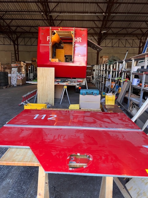

Re: Kurzhauber Ziegler FW-Aufbau
da auf der Beifahrerseite am Feuerwehr-Koffer die Aufhängung der großen Klappe kaputt war, dachte ich mir, an dieser Stelle eine Tür einzubauen.
Leider habe ich niemanden gefunden, der mir eine passende Tür dafür bauen will. Da der Koffer unten etwas „bauchig“ ist und sich nach oben „verjüngt“ wollte da niemand ran.
Naja, das ich selbst keine Ahnung habe, ist ja kein Grund es nicht trotzdem selbst zu versuchen.
Die Originalklappe habe ich noch, die hat die richtige Rundung, ist nur etwas zu kurz. Egal, ein Versuch ist es Wert.
Klappe auseinander nehmen…
und in die richtige Größe schneiden…
dann mal Probe, könnte passen….
dann mal alles provisorisch mit Scharnier oben angebracht.. Das muss noch etwas optimiert werden, könnte aber funktionieren.
Nächste Woche kümmere ich mich darum, wie ich das dicht bekommen könnte und montiere mal die Gasdruckdämpfer.
