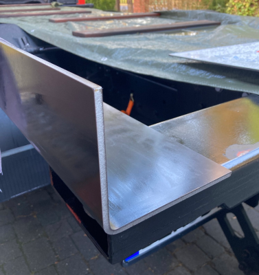

Hallo Leute,
wie kann ich Metall schneiden ohne Verzug, mir hat es selbst 7mm Profile beim flexen verzogen
Verspannen? Säbelsäge?
Gruss Henrik!

Ja nee, ich muss am LKW schneiden.
Eine dicke Säbelsäge kann ich leihen, ich muss dann eh auf Maas schleifen.
Die hätte ich.
https://www.amazon.de/gp/product/B01H3ZT5V4/
Ich habe nur keine Ahnung ob mir der Schnitt bei 6-7mm wegläuft.

von w3llschmidt » 2025-01-27 14:51:06
hugepanic hat geschrieben: ↑2025-01-27 14:28:20
War das zeug vorher denn gerade? --> welche Toleranz erwartest du vor dem Sägen.
Ja es geht um die Winkeltoleranz, als ich in meinen ZR (7mm Rechteckprofil) hinten etwas ausgeklinkt hatte, sind die Enden wie eine Tulpe, 2-3mm aufgegangen.
Das Profil hat 90 Grad, die bauche ich auch nach dem Schnitt.
Gruss Henrik!

von FrankS » 2025-01-27 16:06:48
Moin ,
Ich denke die Spannungen im Material haben die Tulpe erblühen lassen. Das wird dir mit allen Trennmittel passieren, nicht nur mit dem Schneidbrenner...
VG Frank

die flex bringt in das Profil überhaupt keinen Verzug ein. Mit Handmaschinen zu sägen ist bloß unnötige Quälerei!
Ein gekantetes Profil hat zu den Rändern hin einen anderen Winkel, als in der Mitte des Profils. Hast du den Winkel vor dem Schnitt geprüft, oder erst danach und dann fälschlicherweise angenommen, der Winkelfehler wurde von der flex verursacht.
Nimm mal alle 50cm den Winkel und schreib den auf einen Zettel. Dann wirst du die Ursache für den Fehler sehen.

von w3llschmidt » 2025-01-27 16:44:32
FrankS hat geschrieben: ↑2025-01-27 16:06:48
Moin ,
VG Frank
PS wenn es denn eine dünne Trennscheibe werden sollte, setze auf das richtige Pferd
Ok das kann sein, das Profil war geschweisst, da kann natürlich Spannung dringewesen sein!

von w3llschmidt » 2025-01-27 16:46:07
felix hat geschrieben: ↑2025-01-27 16:31:46
Hallo Felix, ich hab noch nicht geschnitten ... aber ich frage lieber vorher bevor ich 1kEUR ruiniere
Gruss Henrik!
