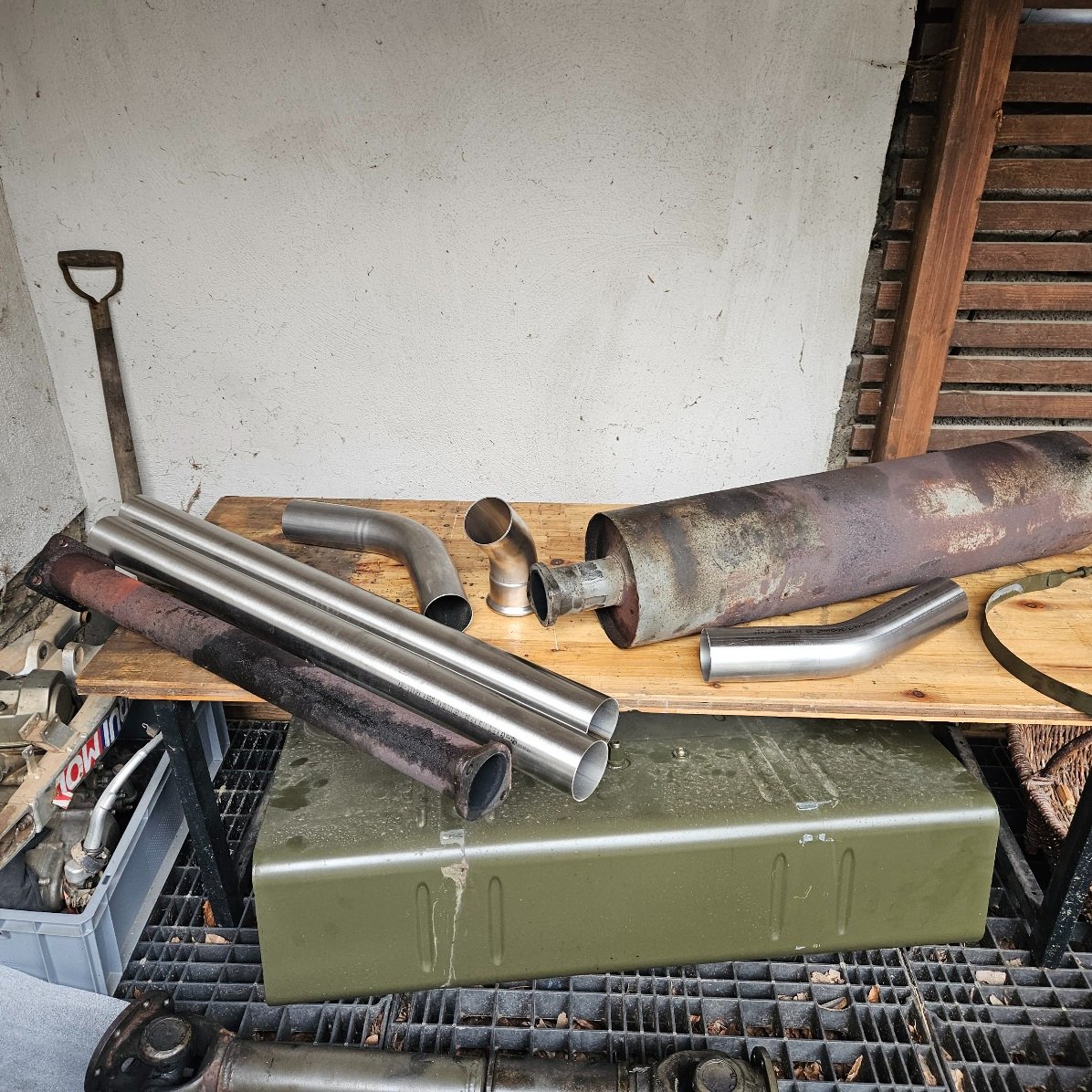

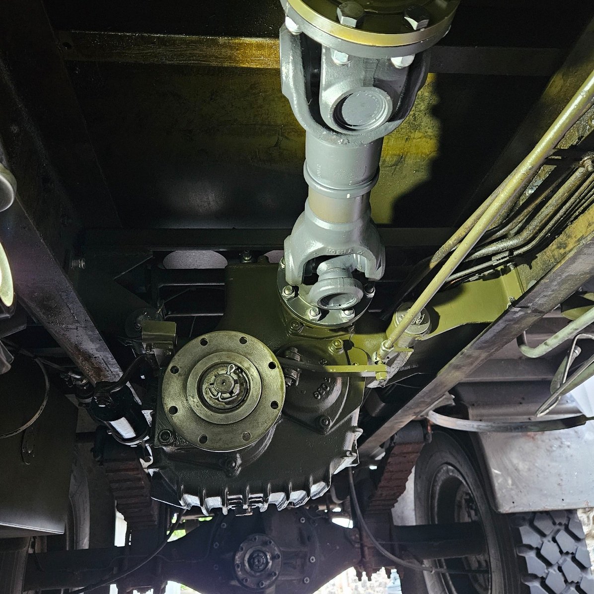

Hallo zusammen, der zweite Tag ist rum.
In 4 Stunden nach der Arbeit konnte ich den Auspuff bis zur Staudruckbremse abbauen, der Lufttank musste auch weg, damit ich an die Schrauben des Unterfahrschutzes herankomme.
Nachdem der UFS weg war, ging es an die 24mm dicken Haltebolzen des Verteilergetriebes.
Einer ging sofort los, der andere ließ sich trotz aller Überredungskünste und Einweichen mit Rostlöser schon am Vortag, nicht lösen. :wack: sitzen anscheinend schon 56 Jahre dort drin.
In zwei Stunden habe ich ihn mit Mühe und Not 3mm bewegen können. Der Bolzen sitzt bombenfest in den Silentgummis. Ausgerechnet die Seite, an denen die ganzen Luftleitungen und die Bremsleitung an dem Halter des VTG vorbei laufen. So lässt sich der Halter nicht einfach abschrauben und auf der Werkbank bearbeiten.
Zerstörungsfrei bekomme ich den nicht raus. Bleibt nur noch durchschneiden und neu besorgen. Die Silentgummis sehen auch nicht mehr so dolle aus.

Tag 3 ist erfolgreich gewesen.
Mit einer geliehenen Säbelsäge und 4 Metallsägeblättern konnte ich die Haltebolzen durchsägen und das Verteilergetriebe ist endlich raus.
Wenn man die Bolzen mit Fett eingesetzt hätte, wäre es auch nicht so schwierig zu lösen gewesen. Der war im Verteilergetriebe und den Silentbuchsen total angerostet.
Jetzt muss ich erstmal Teile besorgen.
Neue Silentbuchsen, einen neuen Bolzen und diverse andere Teile. Bis jetzt alles gut.

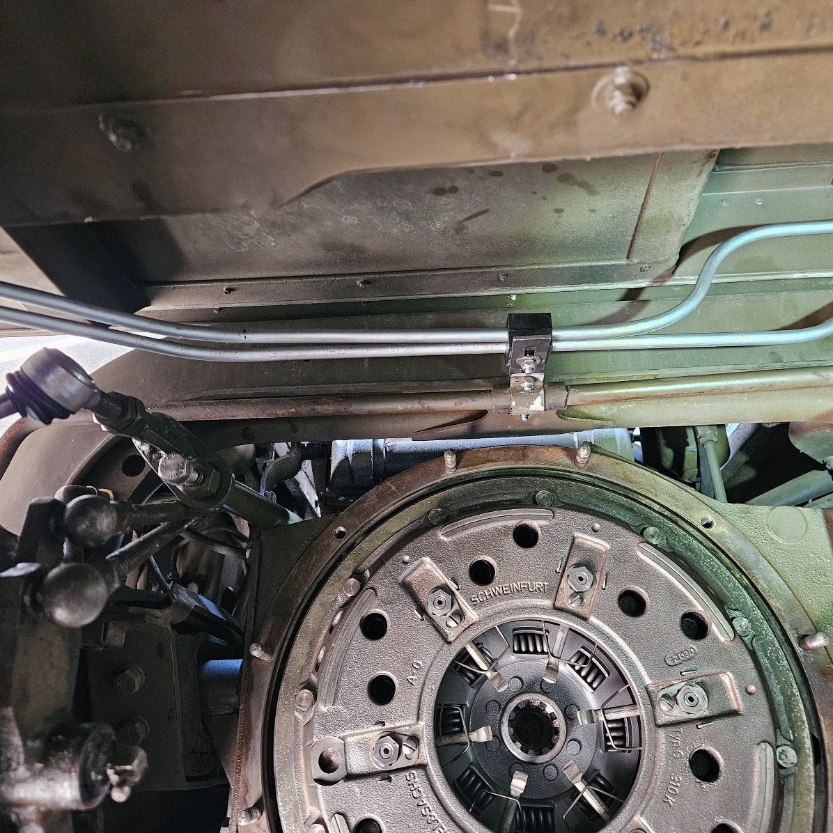

Hallo zusammen, Tag 5 ist rum.
Kupplung, Schwungrad habe ich ausgebaut und das Pilotlager gezogen. Nach ausgiebiger Reinigung wurde der Simmering der Kurbelwelle gewechselt, das neue Pilotlager und der Simmering eingesetzt.
Mein gedrehter Zentrierdorn hat super funktioniert.
Motorseitig ist alles fertig. Getriebe kann eingebaut werden.
Noch eine Anmerkung
Unser Steyr- Werkstattkoffer hat im Boden eine Luke. Das Getriebe stößt beim Ausbau eigentlich an den Verbindungswinkel zwischen Boden und senkrechten Stufe zum Werkzeugfach/ Reserveradkasten. Normalerweise kann man beides herausnehmen. Blöderweise ich damals zwar die Bodenluke zugänglich belassen, aber das winklige Stück zur Front Richtung Getriebe mit Isolierung und Wandverkleidung zugemacht. So kam ich an die Schrauben nicht mehr heran.
Das Getriebe ließ sich aber knapp rausbekommen.
Zwei Schrauben und ein Schmiernippel waren im Weg und mussten erst raus.
Das S6-36 baut aber nicht so hoch, es müsste beim Einbau leichter reingehen, als das alte Getriebe.
Der Automat ist auch nach Werkstatthandbuch neu eingestellt.
Morgen tausche ich das Schaltgestänge und gehe an die Nebenarbeiten.
LG Jochen

Die Silentgummis habe ich direkt danach in die Konsolen eingebaut. Da ich unter dem LKW Platz hatte, stand noch der Zusatztank und die Umschaltventile auf dem Plan.
Das biegen der Srahlleitung hat mehr Zeit in Anspruch genommen, als ich dachte. Als ich am Freitag Abemd einigermaßen in der Richtung der Umschalter war, hab ich Feierabend gemacht.
Samstag morgen ging es weiter, passend biegen und anschließen. Bin mit dem Ergebnis zufrieden.
Danach ging es mit dem Einbau des Getriebes weiter.
Mit dem Schuhlöffel bekam ich es eingebaut.
Keine nennenswerten Probleme bis auf den Schalter für den Rückwärtsgang. Der ist mir zu knapp am Holm vom Koffer. Da lass ich mir noch etwas einfallen.
Kupplung eingestellt und getreten, es trennt.
Schaltgestänge angeschraubt und bei laufendem Motor versucht alle Gänge durchzuschalten. Hier ist noch Einstellarbeit nötig. Der Rückwärtsgang geht rein, Gasse 1/2 + 3/4 auch. In die Gasse 5/6 komme ich noch nicht rein, da ist zu wenig Weg. Das kann ich aber noch korrigieren. Morgen aber. Für heute ist Feierabend

Eine zusätzliche Sache kam auch noch auf die Agenda. Ich möchte einen Edelstahlauspuff für den Steyr bauen.
Die Rohre habe ich schon geliefert bekommen. Es fehlen nur noch die Flanschplatten, die ich auf der Arbeit mache und der Schalldämpfer, der sollte irgendwann nächste Woche kommen.

Verteilergetriebe ist wieder an seinem angestammten Platz mit neuen Gummis und Haltebolzen.
Beim Einbau alles gut gefettet, damit sie irgendwann auch mal wieder auszubauen sind.
Die angefertigte kurze Kardanwelle passt auch wie sie soll. :rock: Eine teure Sorge weniger.
Jetzt in den nächsten Tagen nur noch wieder einbauen, was abgeschraubt wurde.

Zuerst einmal wurden die Kardanwellen zu den Achsen eingebaut und noch so einiges von Fett und Schmutz befreit. Beim Reinigen fiel mir der leicht schwitzende Nehmerzylinder der Kupplung auf. Da ich noch einen revidierten Zylinder auf Lager hatte, wurde der alte direkt ausgetauscht. Das Entlüften der Kupplung war ein Klacks. Alles vorher gereinigt, neue Flüssigkeit rein, schon klappte es wieder.
Nach dem Reinigen wurde untenrum noch ein wenig nachlackiert. Einige Stellen wurden mit Owatrol gepinselt und nach dem Trocknen in Gelboliv lackiert.
Gestern kam der neue Schalldämpfer.
Direkt die Auspuffhalter montiert und schon mal zwei Flanschplatten angeheftet.
Dann einfach mal in die Halter eingehangen.
Gefällt mir ausgesprochen gut.

Leider konnte aus Zeitgründen der Verbindungsflansch von der Staudruckklappe zum Schalldämpfer nicht auf der Arbeit gefertigt werden. Also musste ich heute zum Freund an die Drehbank. Erstmal eine Möglichkeit zum Aufspannen der Platte gedreht, dann konnte der Flansch von beiden Seiten bearbeitet werden. Eine Seite ein Dichtkonus, die andere Seite für das Rohr innen ausdrehen.
Danach konnte ich das Rohr ablängen, anpassen und anheften. Morgen noch eine zusätzliche Halterung am Getriebe anpassen, dann kann alles final durchgeschweißt werden.
Alles zusammen schaut dann so aus. :wub:
