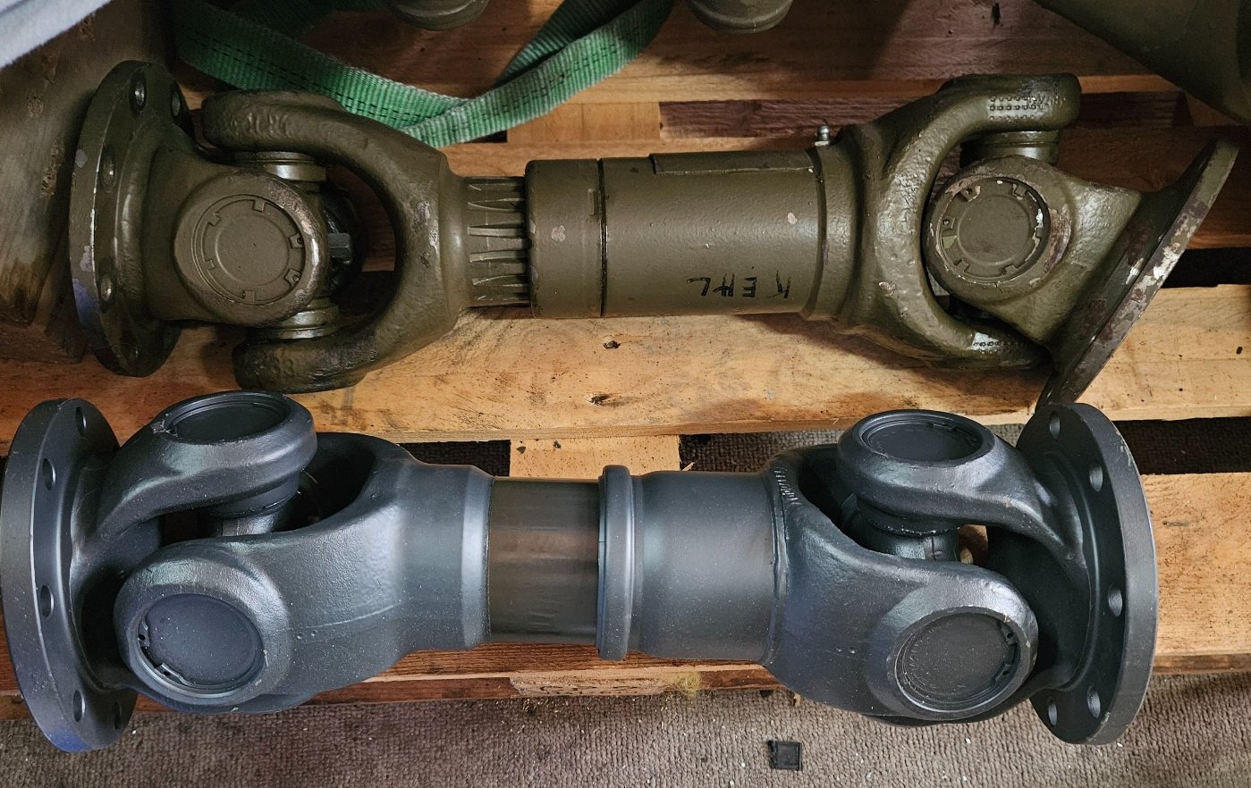

Re: Projekt Steyr A680G-Umbau auf Sechsgang-Getriebe
Neues zum Thema Kardanwelle
Laut Aussage des Kölner Unternehmens müssen vom Durchmesser des inneren Schiebestückes, der Faktor 1,5 als Länge des äußeren Teils stehen bleiben. Hier ist noch eine Hülse aufgesetzt, mit etwas Glück könnte sich das ganz knapp ausgehen.
Wenn nicht werden sie mir ein Angebot für eine Neuanfertigung machen.
LG Jochen
LG Jochen

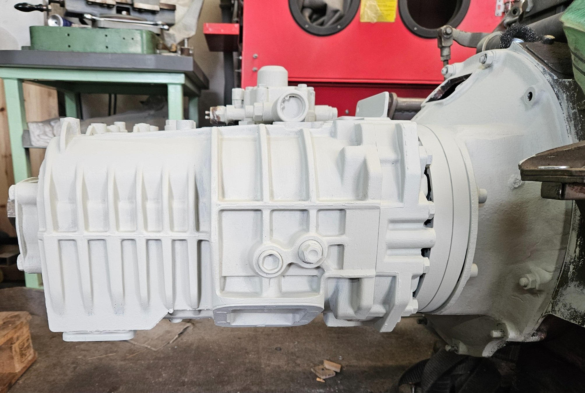

Nachdem ich in der letzten Zeit beruflich sehr eingespannt war, konnte ich mal wieder ein paar Kleinigkeiten erledigen, die mich wenigstens optisch dem Ziel entgegen bringen.
Ich habe das Getriebe grundiert. Die Kardanwelle ist letztlich doch neu angefertigt worden, weil die alte sich nicht kürzen ließ. Noch ein paar Dinge erledigen, dann ist das ganze einbaufertig. Leider habe ich nur eine große Garage mit einer zu schmalen Einfahrt, muss also auf eine Gelegenheit warten, den Umbau bei einem befreundeten Traktoren-Schrauber in der Halle machen zu können.

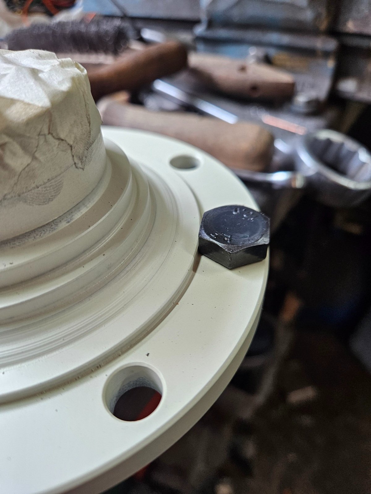

Aufgebohrt und hinten für SW19 abgedreht

wäre es evtl. eine Alternative gewesen, da Hülsen einzusetzen?
Hallo Marcus
Wir hatten beim Gelenkwellenbauer auch kurz darüber gefachsimpelt.
Erst war das so angedacht, dann aber entschieden, die neue Welle auf M12 umzurüsten. Passende Schrauben hatte ich vorsorglich schon mal mit gekauft.
Da alles auseinander war, hab ich das einfach mit zur Arbeit genommen.
Die Löcher waren schnell gebohrt, gerieben und der Flansch für die größeren Schrauben abgedreht.
LG Jochen
LG Jochen

OK,
unter diesen Rahmenbedingungen war eure Lösung dann sicher die bessere. Ich bin mir auch nicht sicher, ob eingesetzte Hülsen da auf Dauer halten würden, daher meine Frage.
Das Charmante an der Flanschpassung der Schraubenköpfe ist ja die Dreharretierung.
Das hast du ja nun gekonnt gelöst.
Cross the fingers dass alles passt.
Thom
Thom
