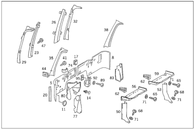

Hallo Henrik,
Ist dieses Teil nicht hier?
Gruß Eugene.
Gruß Eugene.

Re: NG Abdeckung Betriebsbremse
Teil Nr. 80?
Matthias aus dem Fernwehbus
Hallo zusammen, Teil Nummer 80 ist es, die dazugehörige MB-Teilenummer ist die A3816882508.
Habe ich letztens noch für meinen bei Mercedes bestellt.
Gruß Ulf
Gruß Ulf

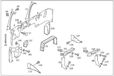

Hallo Ulf,
Tatsache ist, dass auf Henriks Auto laut VIN-Code laut Sonderausstattung 53809/02 (Anbauteile bei Kupplungspedaleinheit fernbedienbar) statt Teil A3816882508 Teil A3816882308 vorhanden ist und laut Zeichnung wie Teil 131 aussieht.
Bild von einem anderen Auto, weil In der Sonderausstattung 53809/02 ist keine Abbildung vorhanden
Gruß Eugene.
Gruß Eugene.
Danke Männer!
Teil A3816882308 (fettes remote Kupplungspedal) ist nirgends mehr zu bekommen. Ich habe ein Teil A3816882508 (standard Kupplungspedal) gefunden, 120 Eur ,
ich denke das werde ich passend machen. Ich bin nur mit der Halbschale für die Bremse zufrieden.
